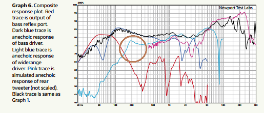

Nou, als we op 95% van de prestatie komen vind ik het ook best. Wat over de W5 geschreven wordt is dat het een enorm goede prijs/prestatieverhouding heeft en qua muzikaliteit speakers als de LS50 compleet achter zich laat (op de laagextentie na). Dat is voor mij mateloos interessant, aangezien de LS50 echt volgens de regelen der kunst & ervaring ontworpen is.
http://hifiknights.com/reviews/speakers ... -audio-w5/
Als je op metingen afgaat zou je niet eens beginnen aan het klonen van deze speaker. Maar omdat er zoveel info beschikbaar is, en het zo weinig kost is het voor een ZBA platform enorm leuk zoiets te doen samen. Ik heb er zin in, en mijn zinnen op gezet.
Die Von Schweikert VR1 heeft trouwens wel een heel mooi afstralingsgedrag. Alleen hoe je 6e orde filters 'stackt' tot je akoestisch een 4e orde slope krijgt is me een raadsel. Met 1 seriespoel ga je de BSC tegen (praktisch geen filtering) en daarna krijg je al snel een 2e orde akoestisch verloop. Dan 2 spoelen toevoegen (1e orde stacken) gaat totaal niet werken. Maar goed, dat is wellicht iets voor een ander topic.

Hier zie ik al iets wat ik zelf graag wil gaan tweaken, die hoogdoorlaat van de Fountek heeft geen impedantiecorrectie. In de praktijk zal die piek nog heftiger zijn, wat gepaard gaat met conus excursie en vervorming rondom die frequenties.
