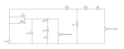

Bij het bepalen van de offset's heb ik gebruik gemaakt van een testfilter en daarvan de nul (drivers in tegenfase) opgemeten.
Daarna net zolang met de offset geschoven in de simulatieprogramma totdat de gesimuleerde nul met de meting overeenkomt.
Nu zit er ook een tolerantie op de filtercomponenten waardoor het bepalen van de offset ook een onzekerheid kent.
Met Limp (onderdeel van Arta) heb ik daarom de spoelen en condensators opgemeten en de weerstanden met een redelijk nauwkeurige meter (Voltcraft VC960).
De gesimuleerde curven komen daarmee beter overeen met de metingen.

Nee hoor, die je kun je zonder problemen afronden naar de standaard waarden.
Ik heb het schema met de gemeten waarden alleen maar gepost om te laten zien waar ik mee getest hebt.
Maakte alleen uit om de offset's te vinden.
Het echte filteren moet nu gaan beginnen :bakkie: .

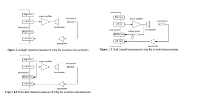

Wat dual channel meten betreft is het niet veel anders dan single channel.
Het 2e kanaal wordt van de versterkuitgang op de 2e ingang aangesloten (evt. met een spanningsdeler).
Zie ook:
Er is ook een quasi dual channel meetsetup mogelijk waarbij het 2e kanaal op de geluidskaart wordt doorgelust.
Dat laat het onderste afbeelding van de 3 zien.
Het voordeel van echt dual channel is wel dat afwijkingen in de versterker frequentierespons ook aardig gecorrigeerd worden.

- Single ch metingen, mét handmatig ingevoerde offsets, gesommeerd.
- En dual ch metingen, zónder handmatig ingevoerde offsets (ofwel : offset=0), gesommeerd.
Klopt dat ? If so : dat komt overeen met mijn eigen ervaringen. Ik hoef(de) me nooit echt te bekommeren om die offsets, of in ieder geval zéér minimaal.
Een verklaring heb ik niet echt. Een deel zal toeval/geluk zijn. Maar niet alles...daar gaat het iets te goed voor :hide: .
Mijn wiskunde is iets te ver weggezakt, en mijn motivatie om dat uit te zoeken ook :rofl: .
Ik gok dat de resolutie in het tijddomein (impuls), niet per se een relatie heeft met de resolutie in het frequentiedomein (frequentierespons en diens fase). Maar dat krijg ik niet rond.

Bericht door Chris_T »
MarcoSQ schreef:
Just for my understanding : volgens mij vergelijk je in deze grafieken :
Ja, zo heb ik het gedaan.
Frappant is het wel dat wanneer bij dual channel meten het tijdsverschil tussen de impulspieken wordt bepaald en daarna de offset ook handmatig ingevoerd wordt, er weer geen zak van klopt.
Dual channel meten gaat dus alleen wanneer je ook de gemeten fase gebruikt.

De positie (of het tijdstip van) de impulspiek geeft je dan ook geen info over de afstand tot de daadwerkelijke bron ;-).
Waar die piek ligt, is voor een heel groot deel afhankelijk van de laagdoorlaatfunctie van je te meten systeem.
Dus dat daar geen zak van klopt, dat klopt wel :think:
Eigenlijk kún je hem niet goed aflezen uit de impuls...Maar een betere approximation is, de start van de impuls, ipv de piek zelf. Dus daar, waar hij van de nul omhoog begint te wijken.....
Berichten: 9198
Re: Modificatie-suggesties voor Philips HTR9900 luidsprekers
Wat ik niet snap is dat chris na het filteren opnieuw de SEO gaat aanpassen. Met een passief filter heb je toch dat door de spoel signaal gaat na-ijlen en na een condensator gaat voor-ijlen.
Interessant om eens passief en identiek per dsp te filteren, kijken wat er met de fase gebeurt.
