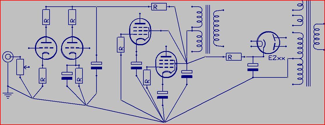

Even iets constructiefs, wat is de beste plaats voor het ster aardpunt?
Berichten: 6144
Re: Mijn Bill.
Bij de eerste elco in de voeding, daar lopen de grootste stromen,kan de bedrading kort.
Berichten: 8111
Re: Mijn Bill.
Fout daar juist niet.
Daar zit namelijk ook de grootste verontreiniging.
De beste plaats is na de elco die na de voeding komt.
Je krijgt dus transformator - gelijkrichter - elco - stabilisatie of smoorspoel - elco en dan pas ga je naar je steraarde.
Zelf ben ik overigens meer van lokale steraarde.
Dan knoop je aan elkaar wat bijelkaar hoort en geeft dat een enkele verbinding naar de steraarde.
Berichten: 15172
Re: Mijn Bill.
Mee eens, zeker niet bij de eerste elco. Of 1 achter de voeding, of inderdaad bv 2 locale, achter de voeding en bij de versterker.
Berichten: 6144
Re: Mijn Bill.
Tja zo leer ik ook nog wat,trouwens nog geen problemen gehad met mijn opstelling,bij de eerste elco.
Re: Mijn Bill.
Volgens mij is die aan Edwin een verdeeld advies
De Grootste stroom loopt naar de eerste elco , daar moet je eerste aardpunt ook komen
Dan moeten alle min draden afkomstig van de andere 2-3 elco,s naar dat punt.
De Signaal Ster aard punt kies je tussen de ingang en de eindbuizen op het chassis
Daar gaan alle signaal aardpuntjes naar toe en een draadje naar dat aardpunt bij de eerste Elco
Je mag meerdere Ster aard punten kiezen
Ik werd door Dennis hier naar toe verwezen dat is duidelijker dan 1 A4 tje txt

Berichten: 6144
Re: Mijn Bill.
Zo als DHT-Rob het omschrijft doe ik het ook kwa aarding.
Massa sterpunt op het chassis bij de eerste elco in de voeding en alle aardpunten van een versterkergedeelte naar de - van de voedings elco die dit gedeelte voed en de min van de elco weer aan de ster.
Zie plaatje van DHT-Rob.
Berichten: 6144
Re: Mijn Bill.
Anne,gaat nog een stapje verder waarbij het aardpunt op het chassis alleen bij de massa van ingang ligt.
Dit om aardlussen te voorkomen.

Re: Mijn Bill.
https://www.dhtrob.com/zelfbouw/aarding_cap_nl.php
van dat Engelse verhaal snap ik niks
Maar wat jij tekent Damocles schreef ik :think: En dat is wat DHT Rob ook schrijft :-s
Dus heb ik niet zelf bedacht hoor.
Als dat Engelse verhaal dat ook verteld , dan is dat knap ingewikkeld :bakkie:
Berichten: 8111
Re: Mijn Bill.
Dar is niet de mooiste mannier.
Meet de rimpel maar eens over de eerste elco en daarna over de laatste met de min op de eerste elko gehouden.
Vervolgens de zelfde meting met de min aangesloten op de min van de laatste elko in de rij.
Je zult zien dat de rimpel op de laatste positie het mooiste meet.
Je zult dus wel snappen dat dit het schoonste punt is om in je audio circuit te gebruiken.
Zo heb ik het tenminste van Menno en Guido geleerd.
Re: Mijn Bill.
Klink heel aannemelijk Kappa
Zodra Mn frees weer in elkaar staat met spat schermen en op tafelhoogte is dit het eerste dat ik ga doen :goedzo:

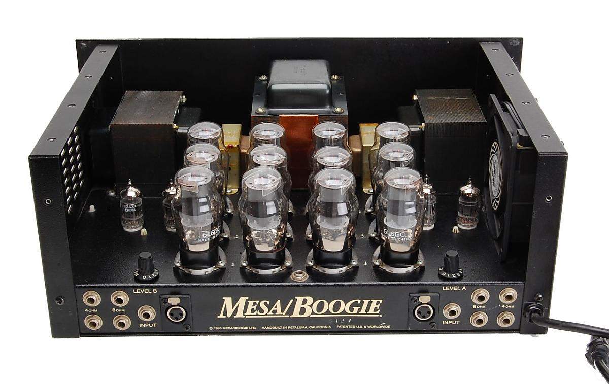

En een beetje inventief zijn. in Californië proppen ze 400 buizenWatts in een 19 inch rackunit.
