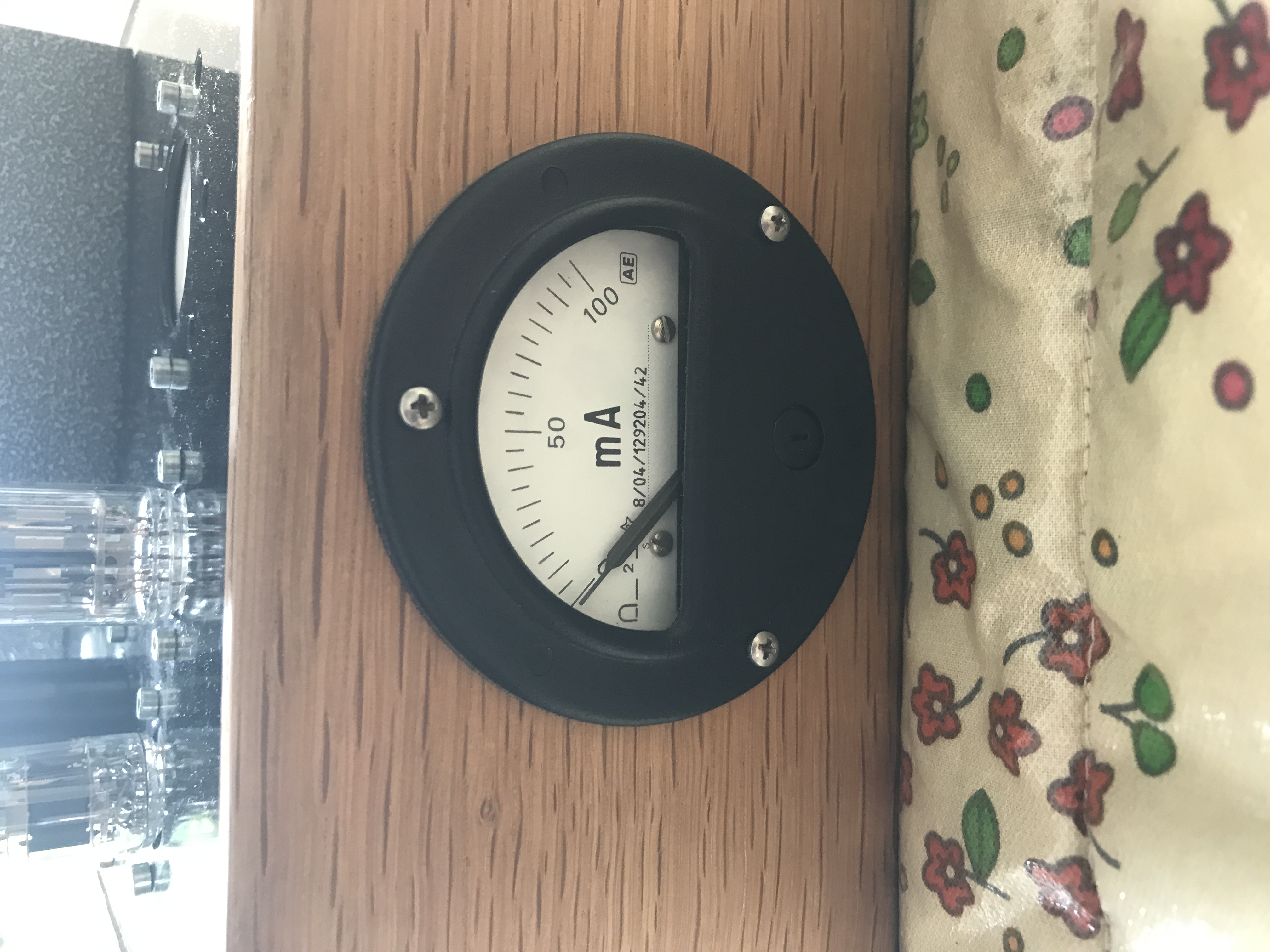

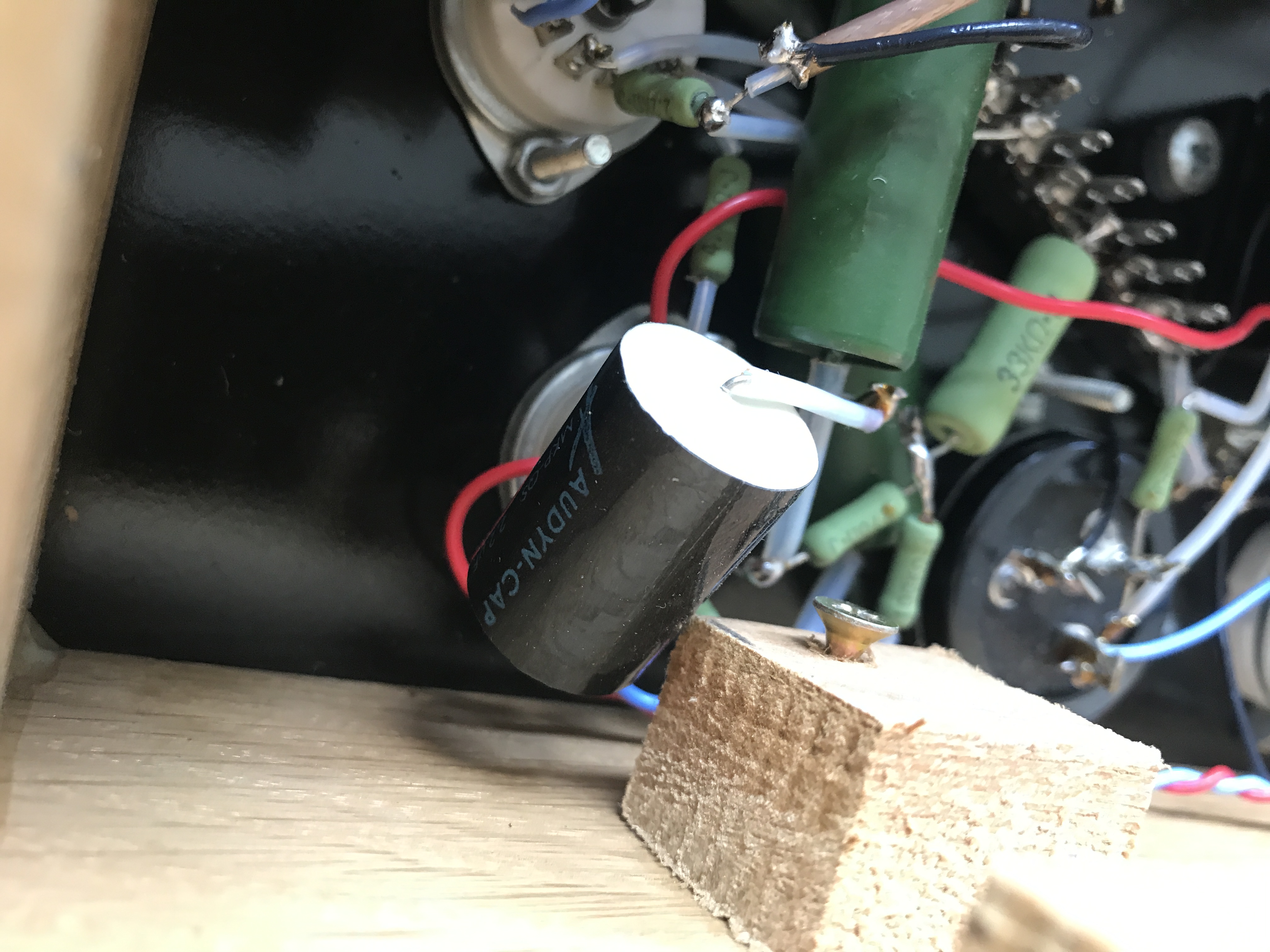

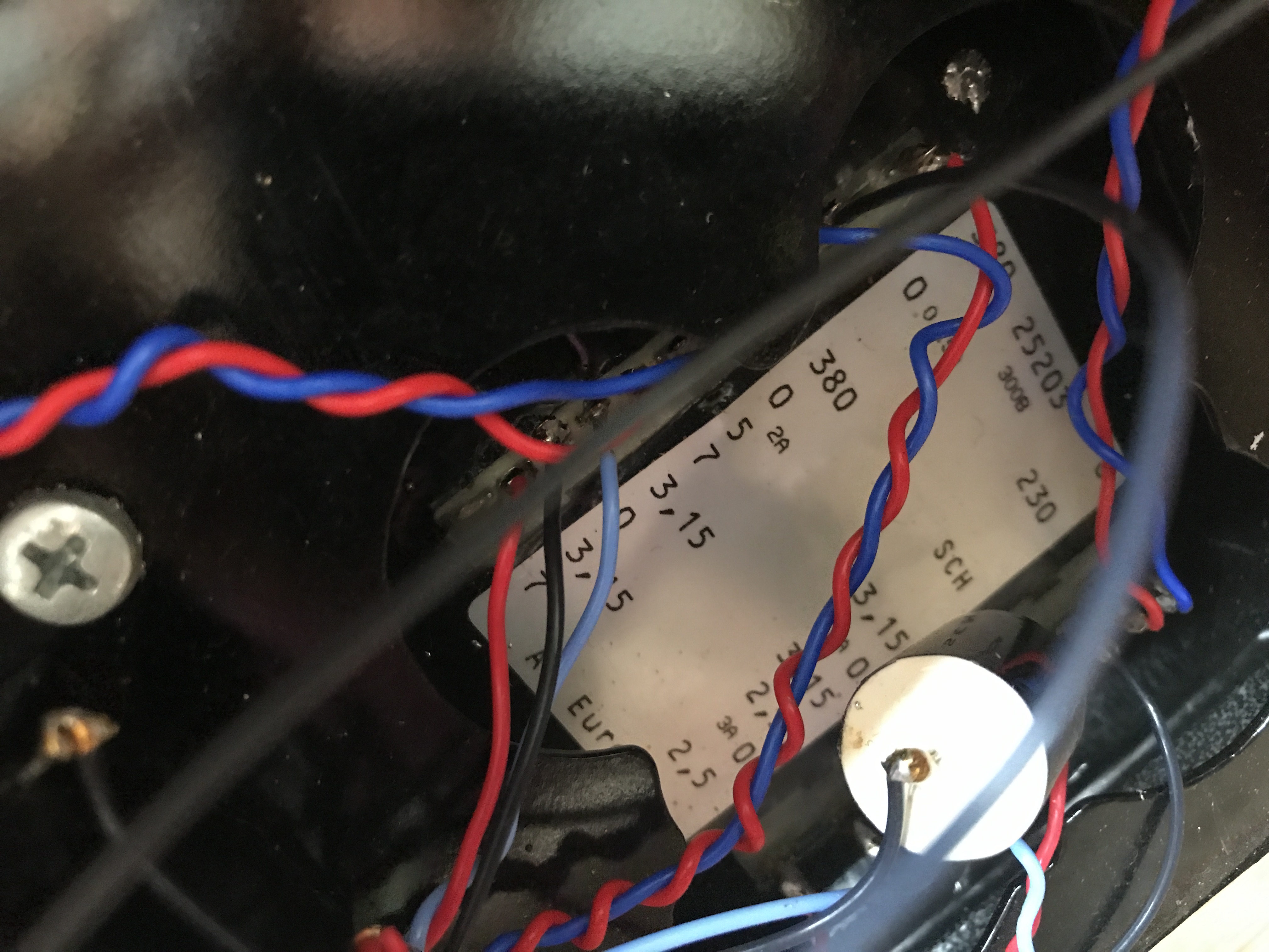

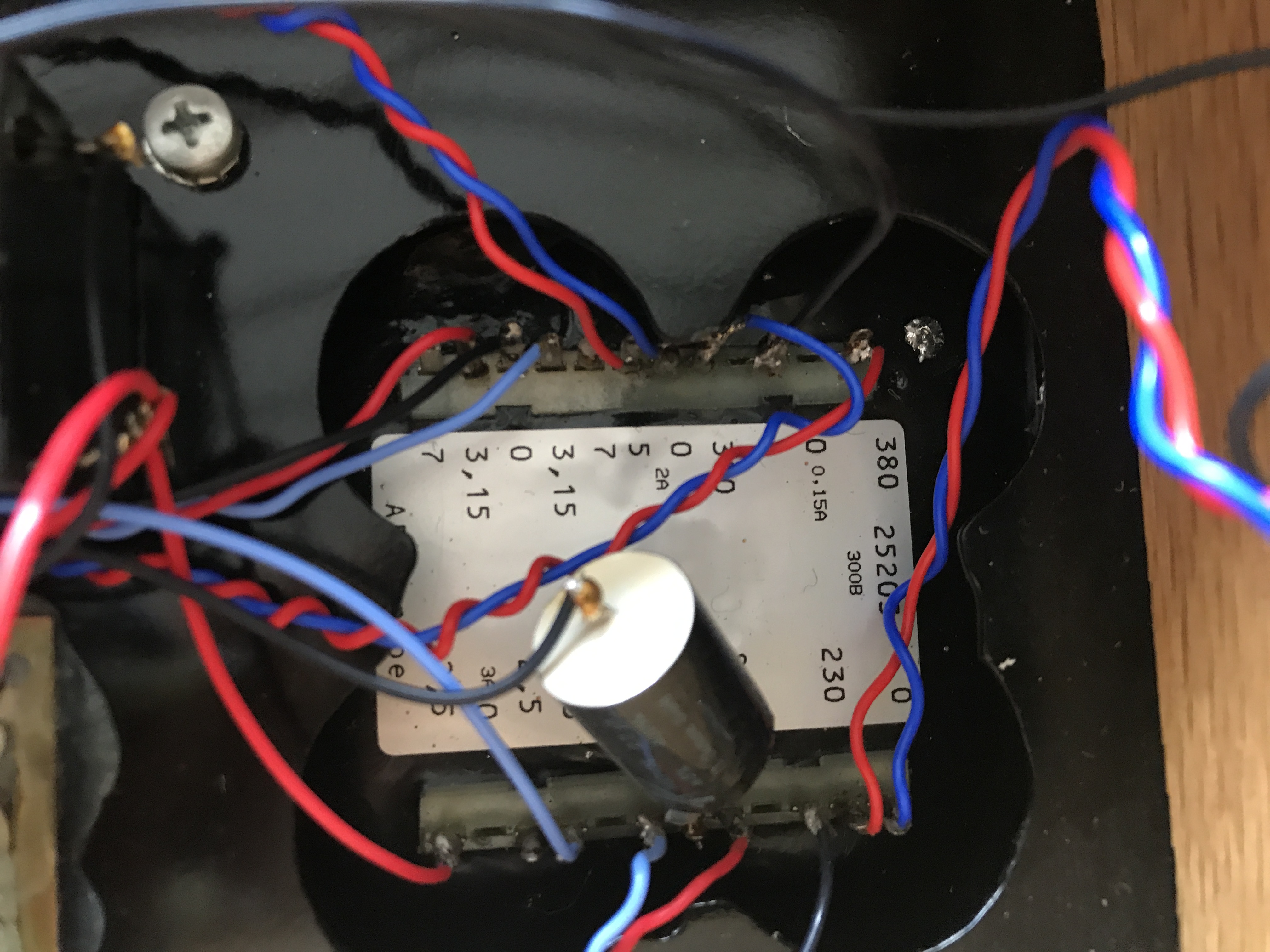

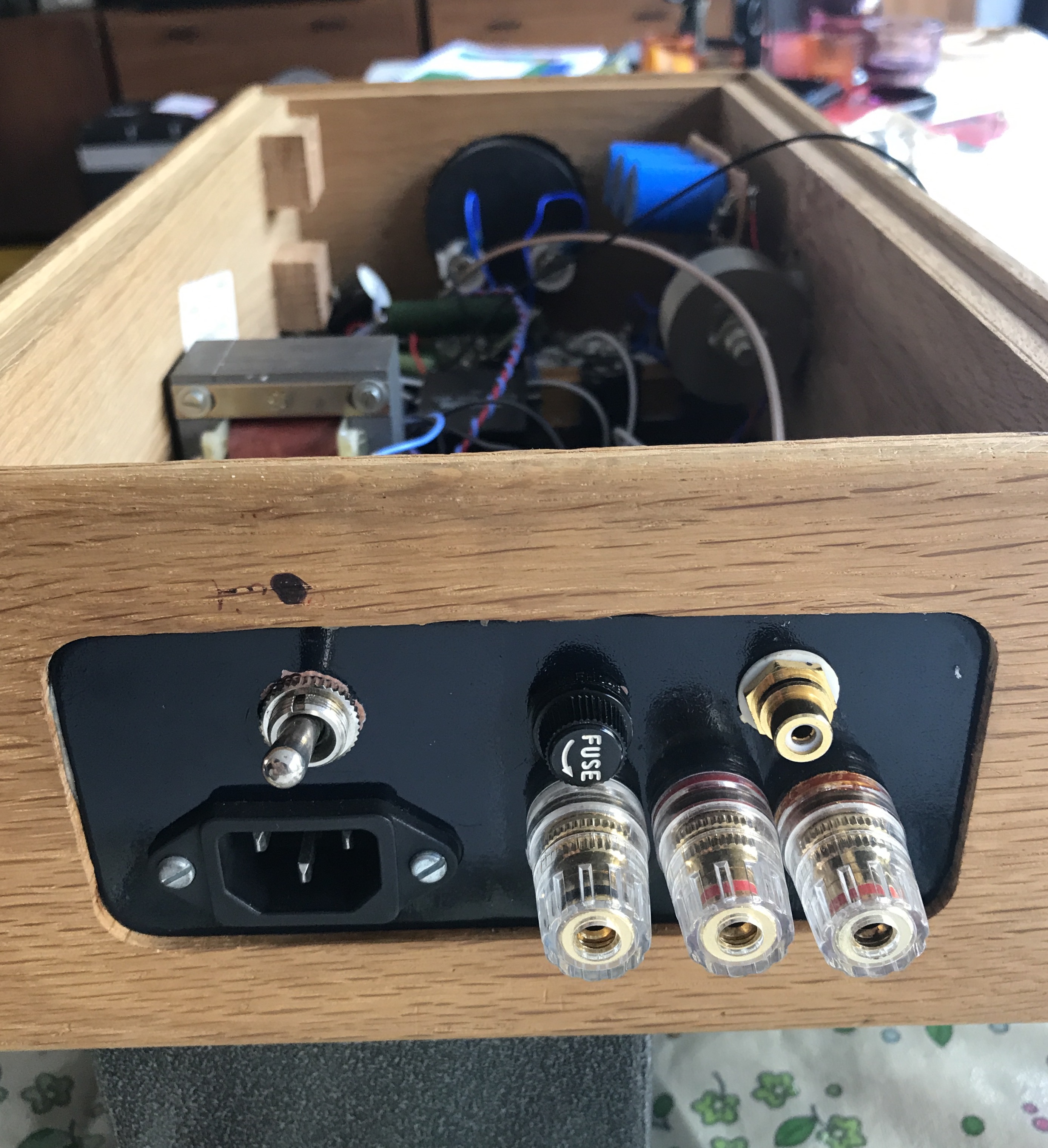

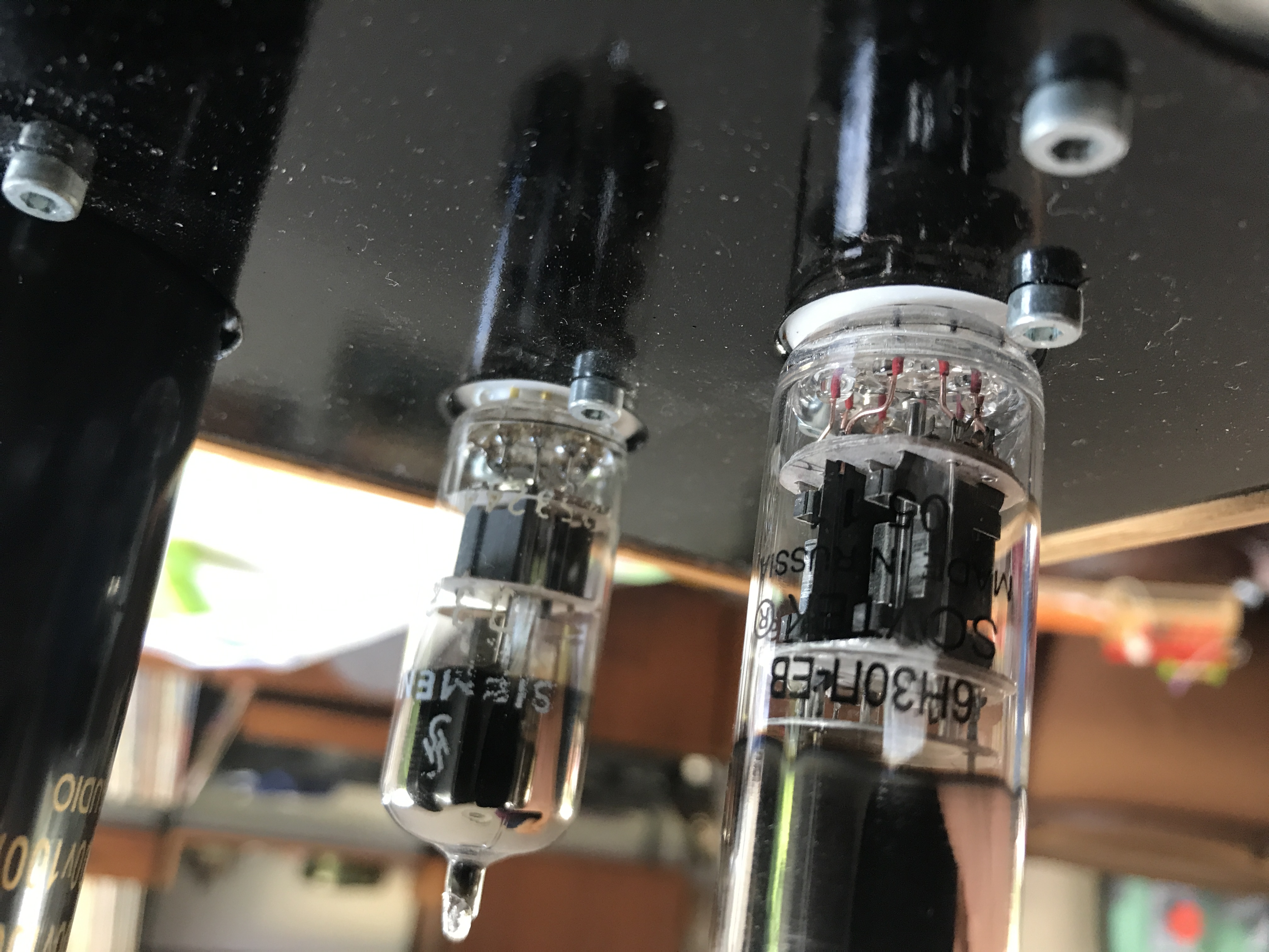

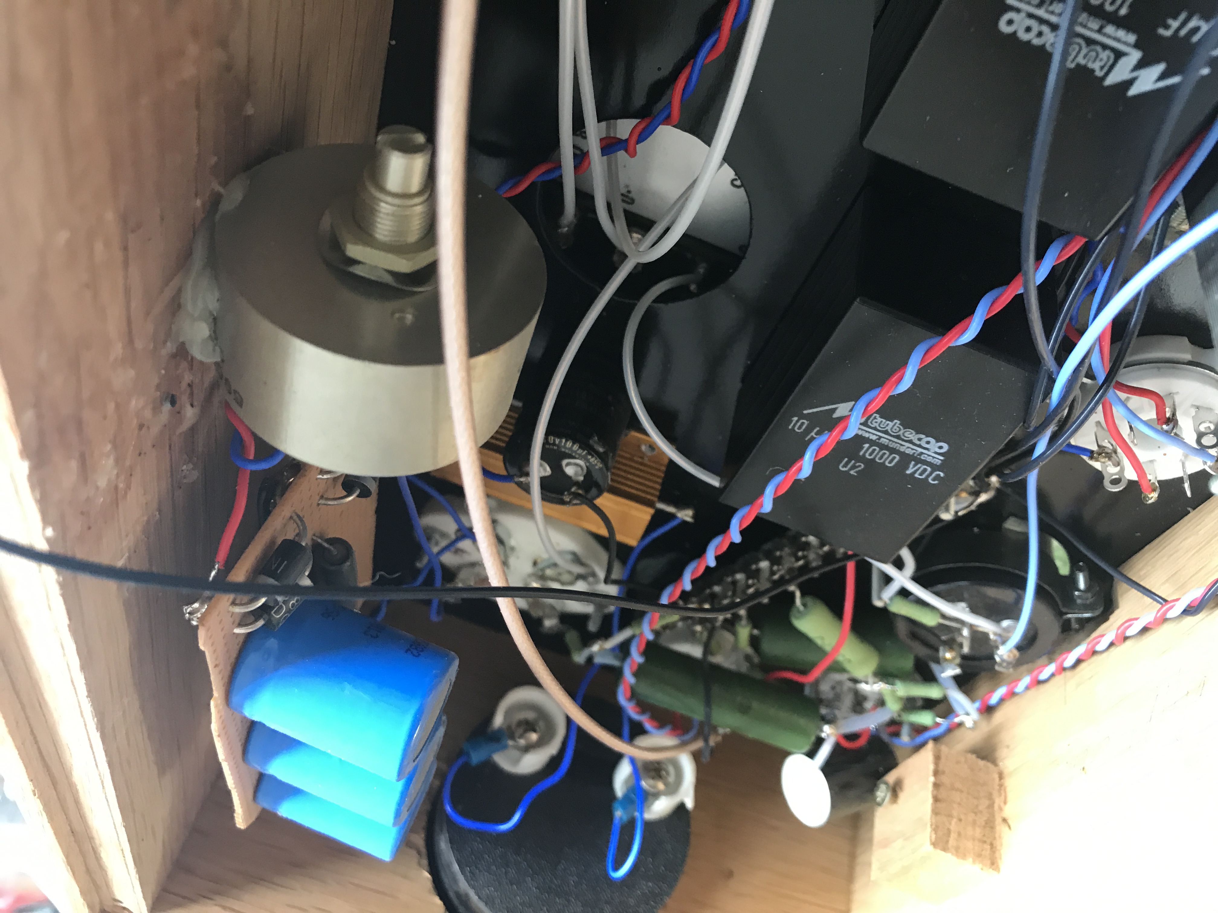

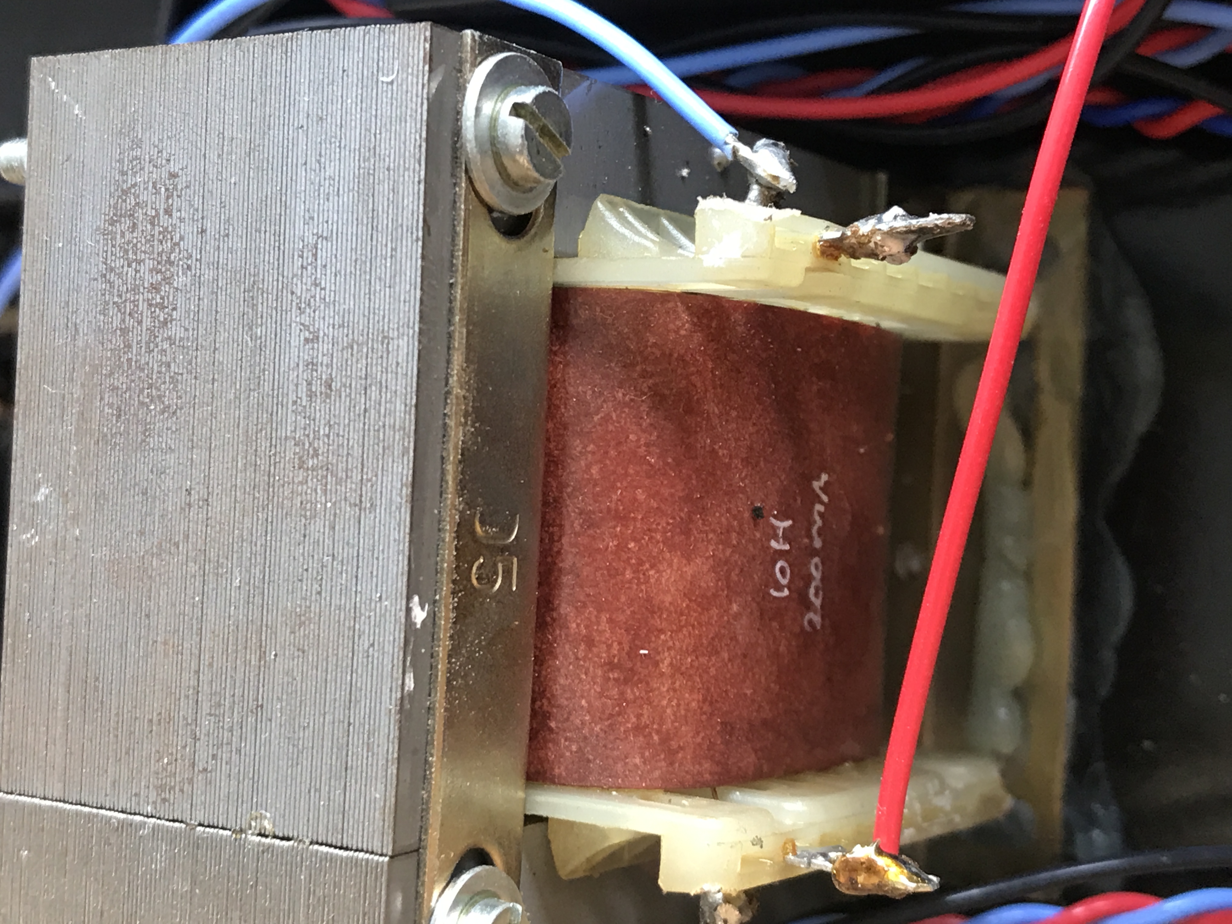

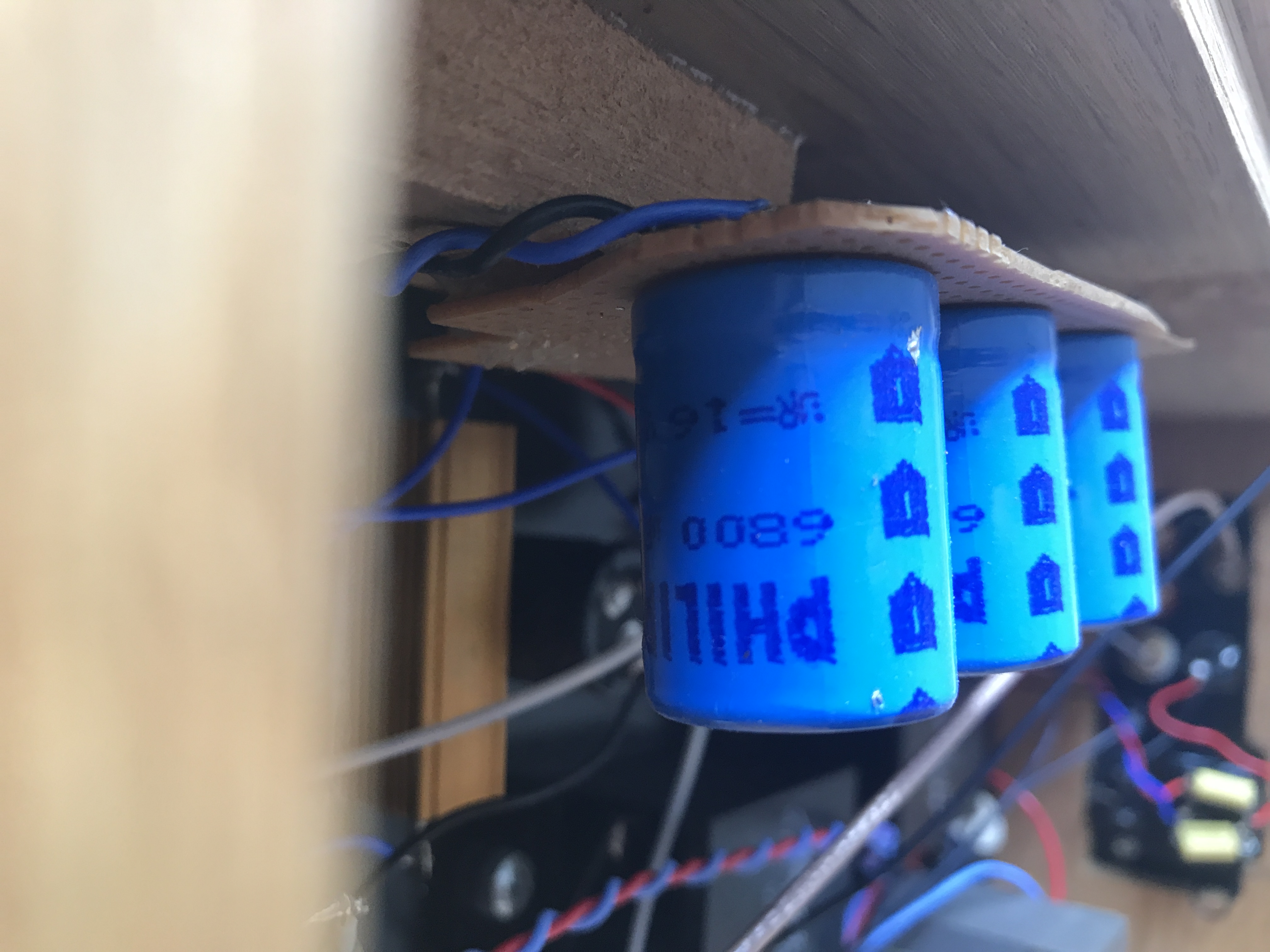

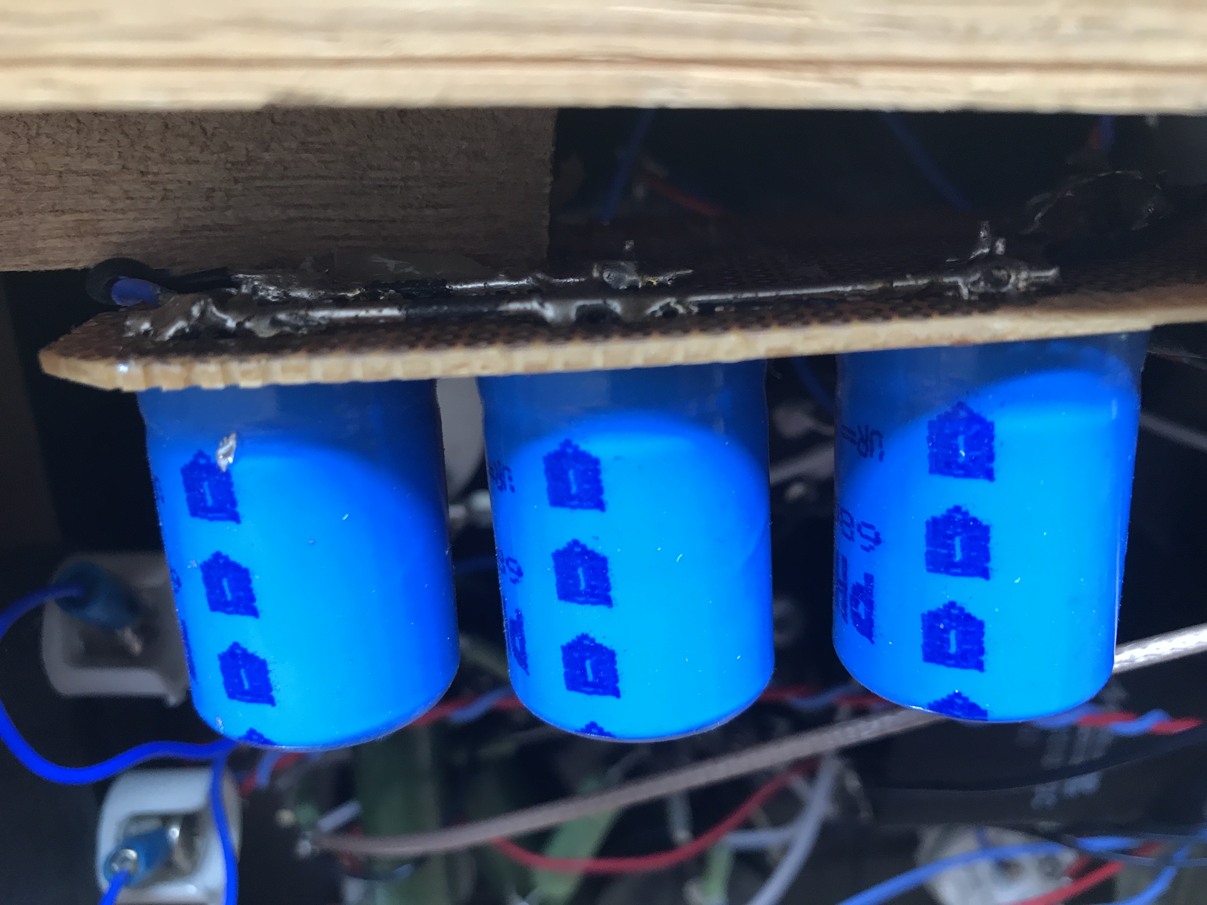

Maar wat heb ik nu eigenlijk gekocht? T is een zelfbouw 300b naar triodedick ontwerp. De vorige eigenaar kon mij niks vertellen helaas.
-Is hij gebouwd door iemand van t forum hier?

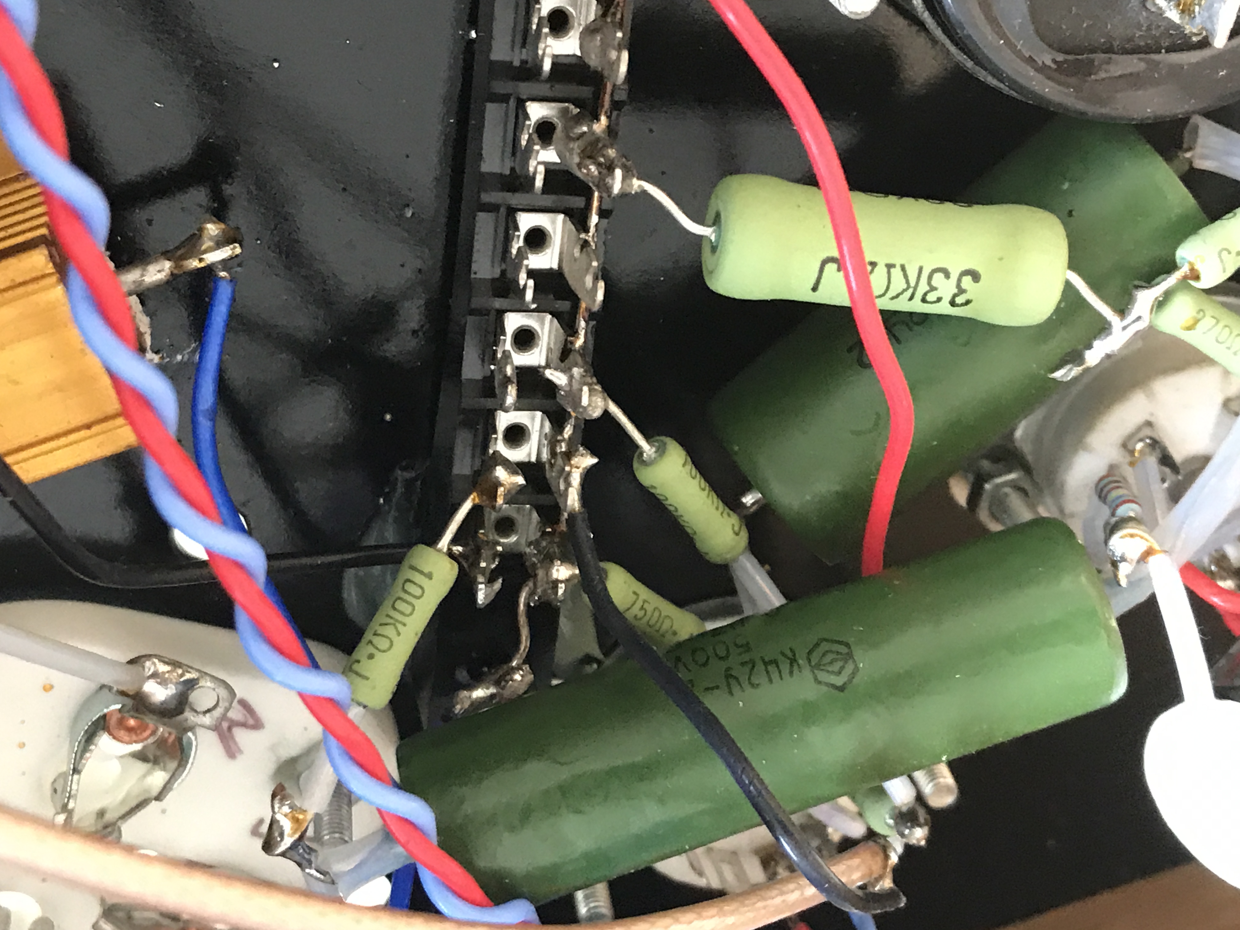

-Zien jullie eigenaardigheden op de foto's, foutjes of must upgrade?
Niet dat ik er zelf aan ga sleutelen maar er is vast wel iemand die mij er bij kan helpen.
-zit er een beveiliging in dat als de versterker plopt niet meteen mijn audionote luidsprekers ook naar de stort kunnen?
Verder zijn natuurlijk alle tips welkom, ook wat betreft een voorversterker. Ik draai voornamelijk vinyl, soms een cd tje voor de kinderen

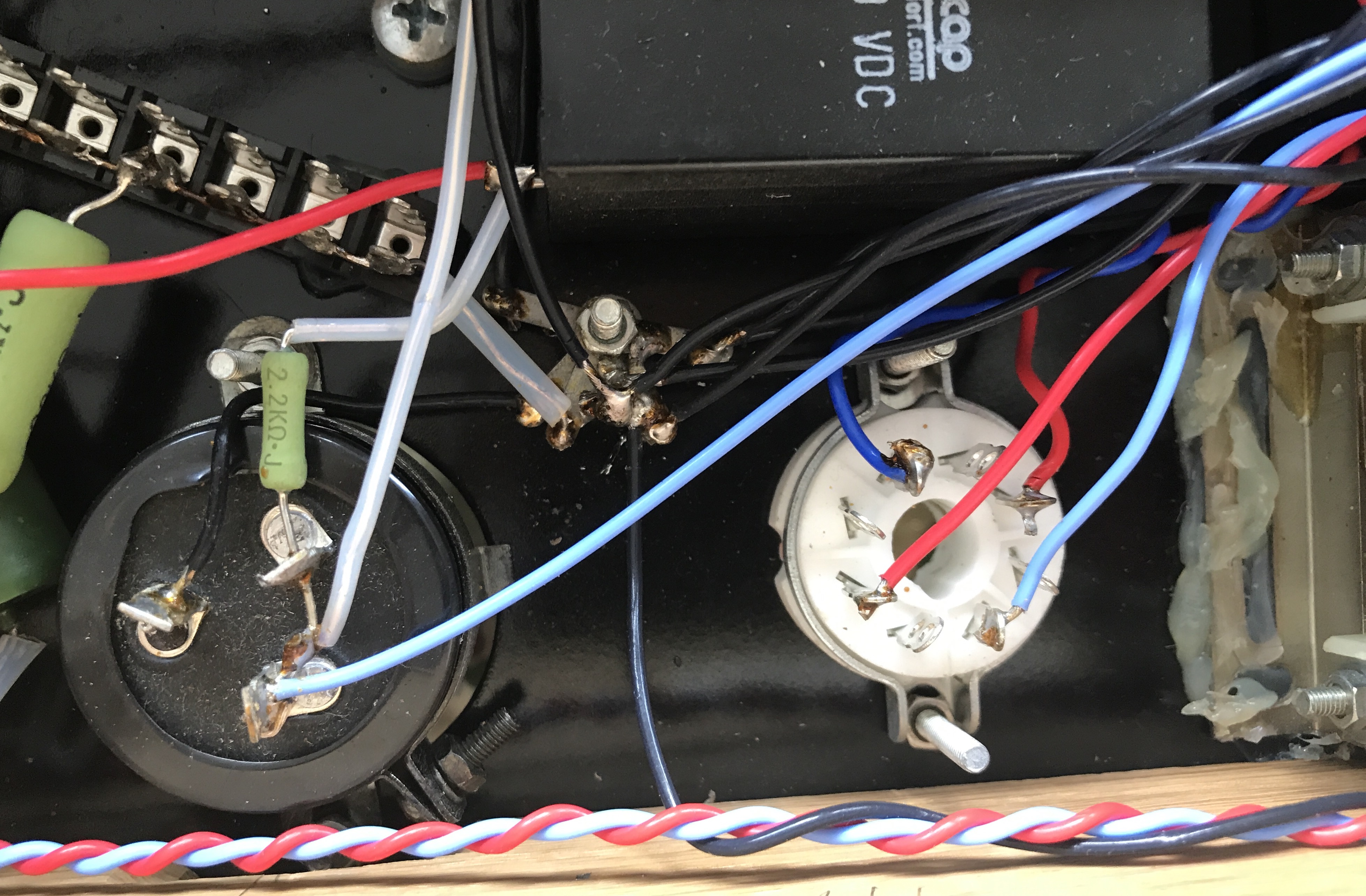

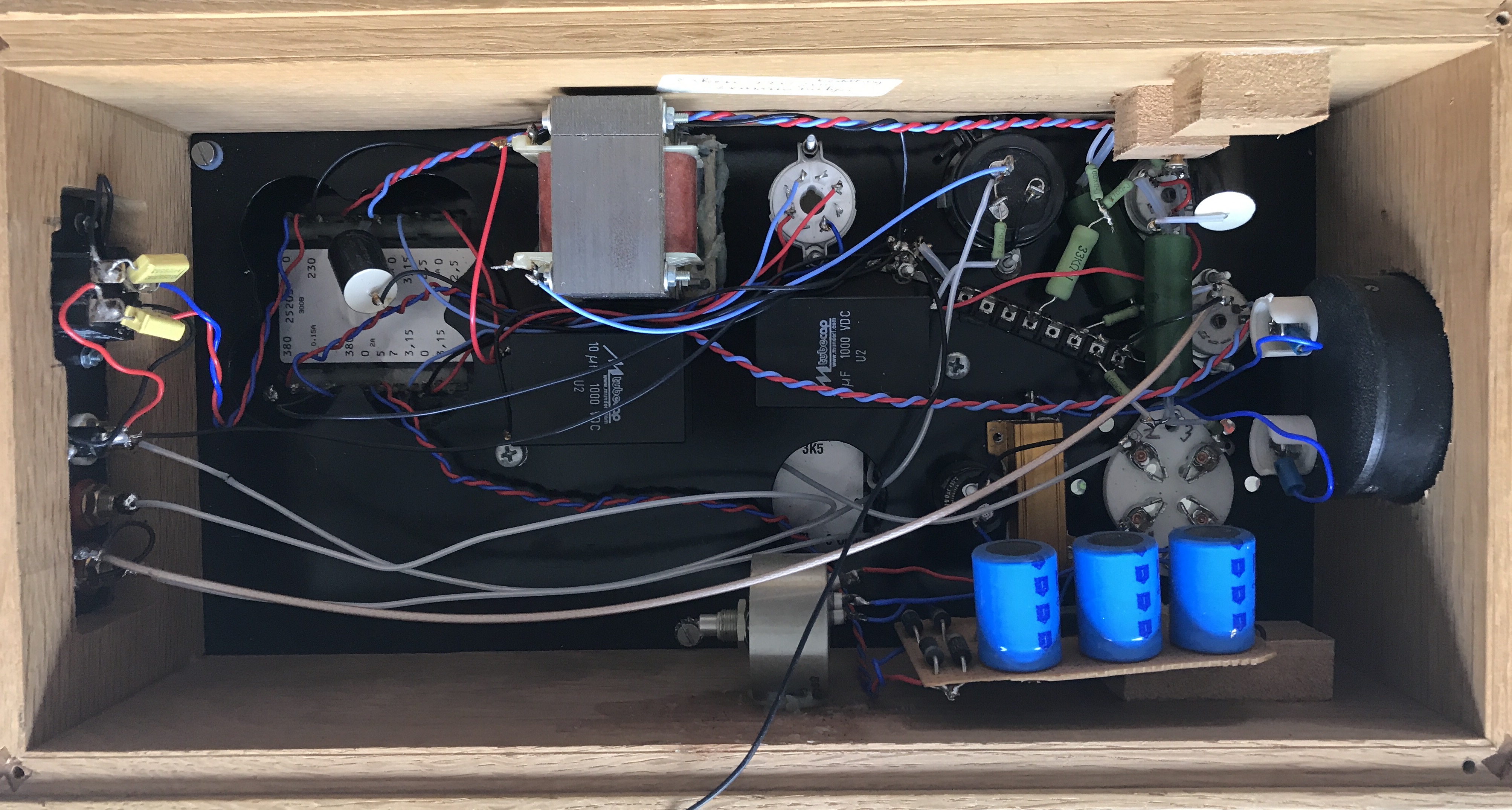

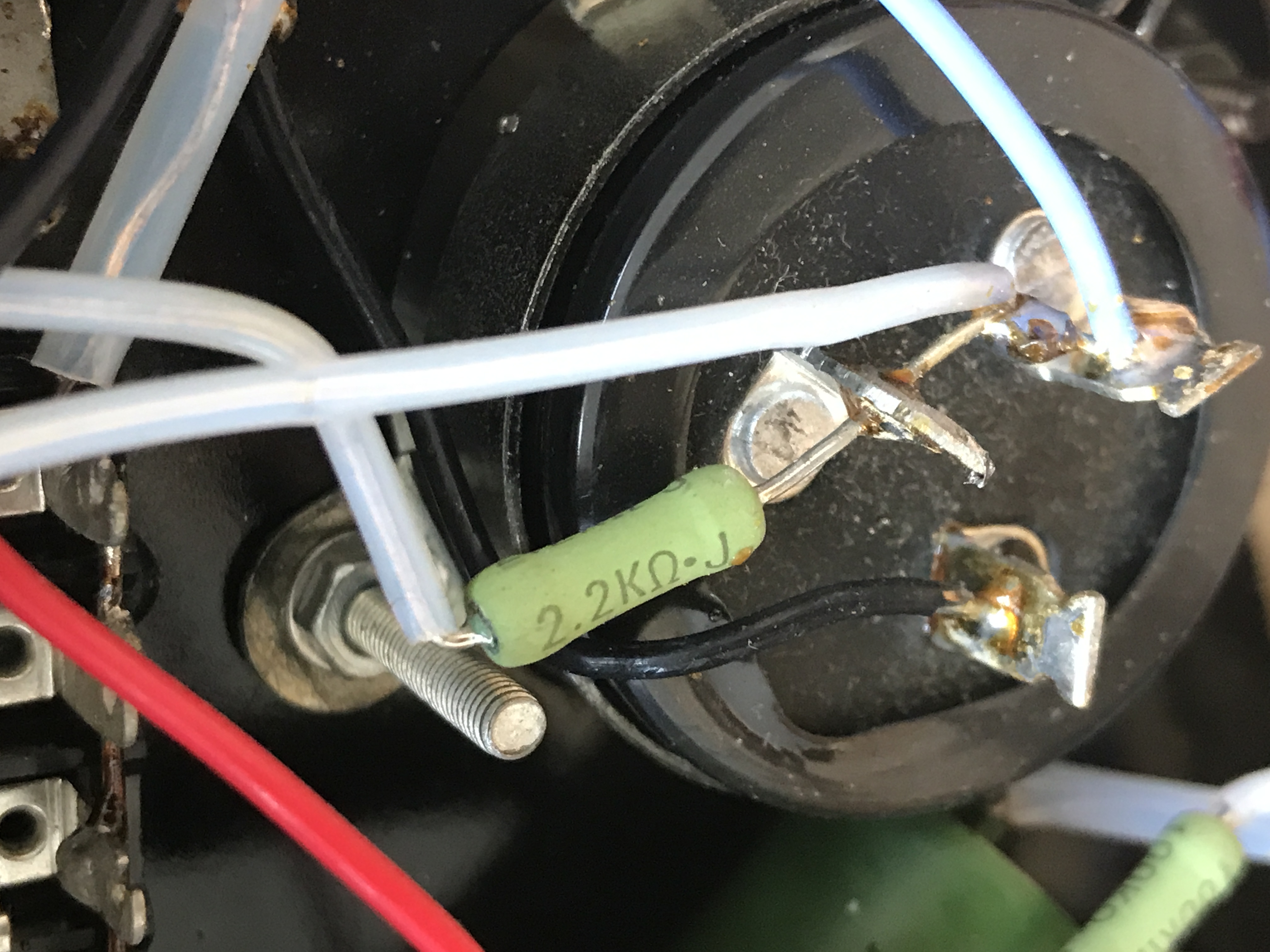

Wat valt op:

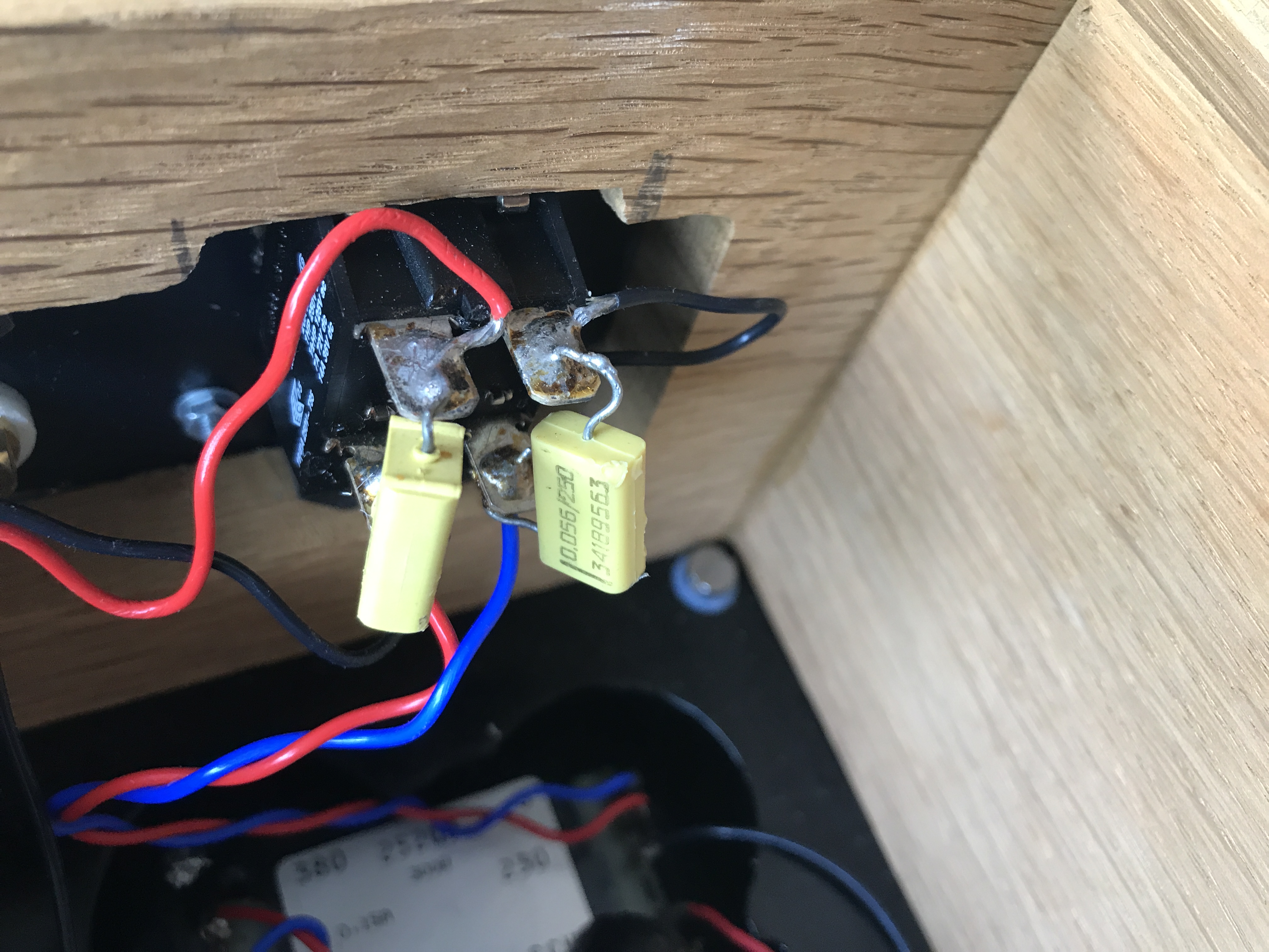

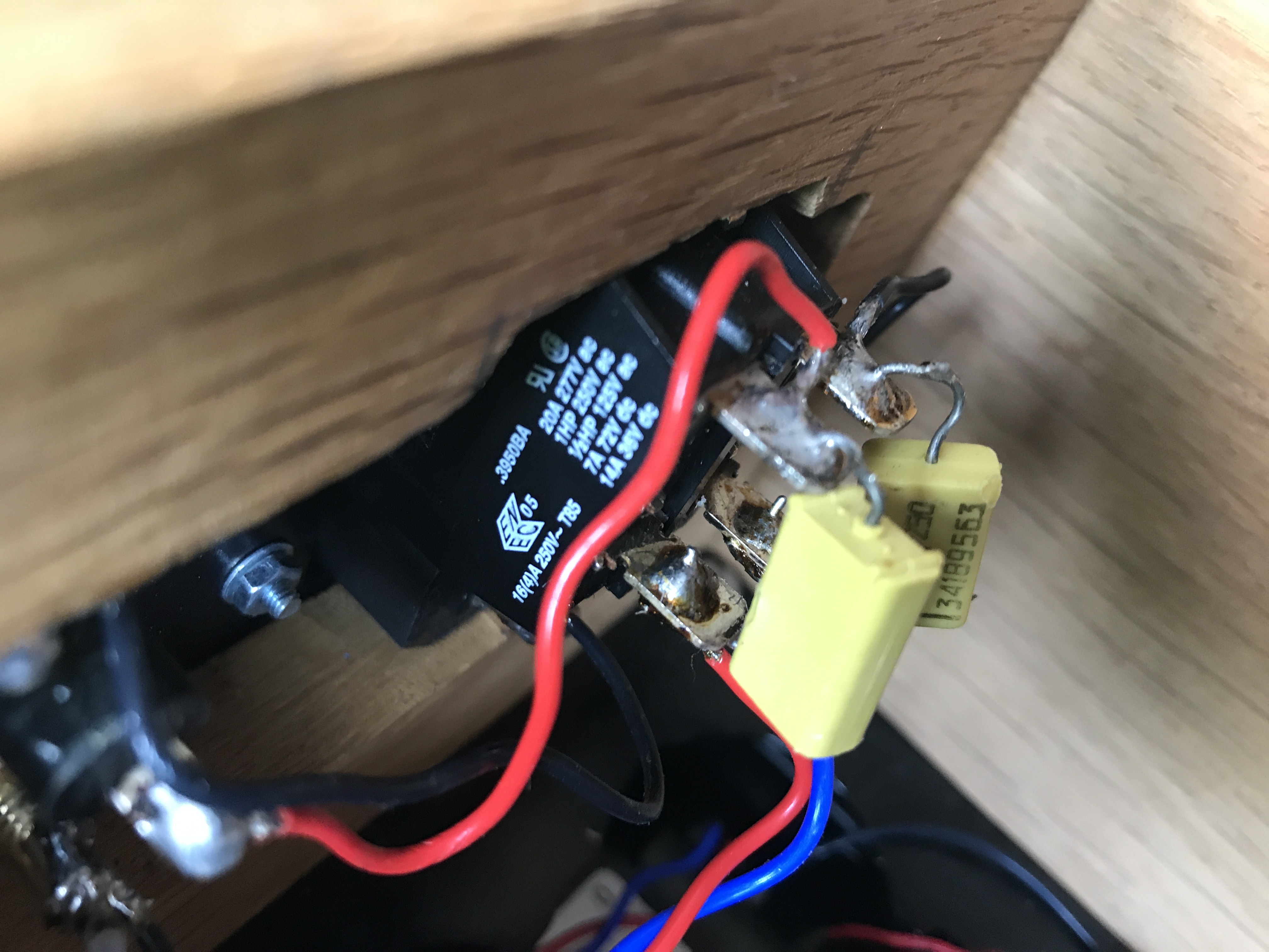

- eerste 2 foto's, lijkt een bijna sluiting, die rode draad, misschien verstandig dat te herstellen.
- denk erom dat je een SE (Single Ended) buizenversterker als deze NOOIT zonder luidsprekers of belasting aanzet! Kan je je eindtrafo's kosten.
- beveiliging voor je speakers, wat bedoel je, dc? denk niet dat dat erop zit.
- bij je zoektocht naar een voorversterker, de SE versterkers van Dick lusten wel wat aan de ingang, iets van 5V TT is wel aan te bevelen. Lang alle voorversterkers halen dat niet, iets om in de gaten te houden, en het vermogen van een 300B (7/8W) houdt al niet over, dat wil je ten volle benutten.

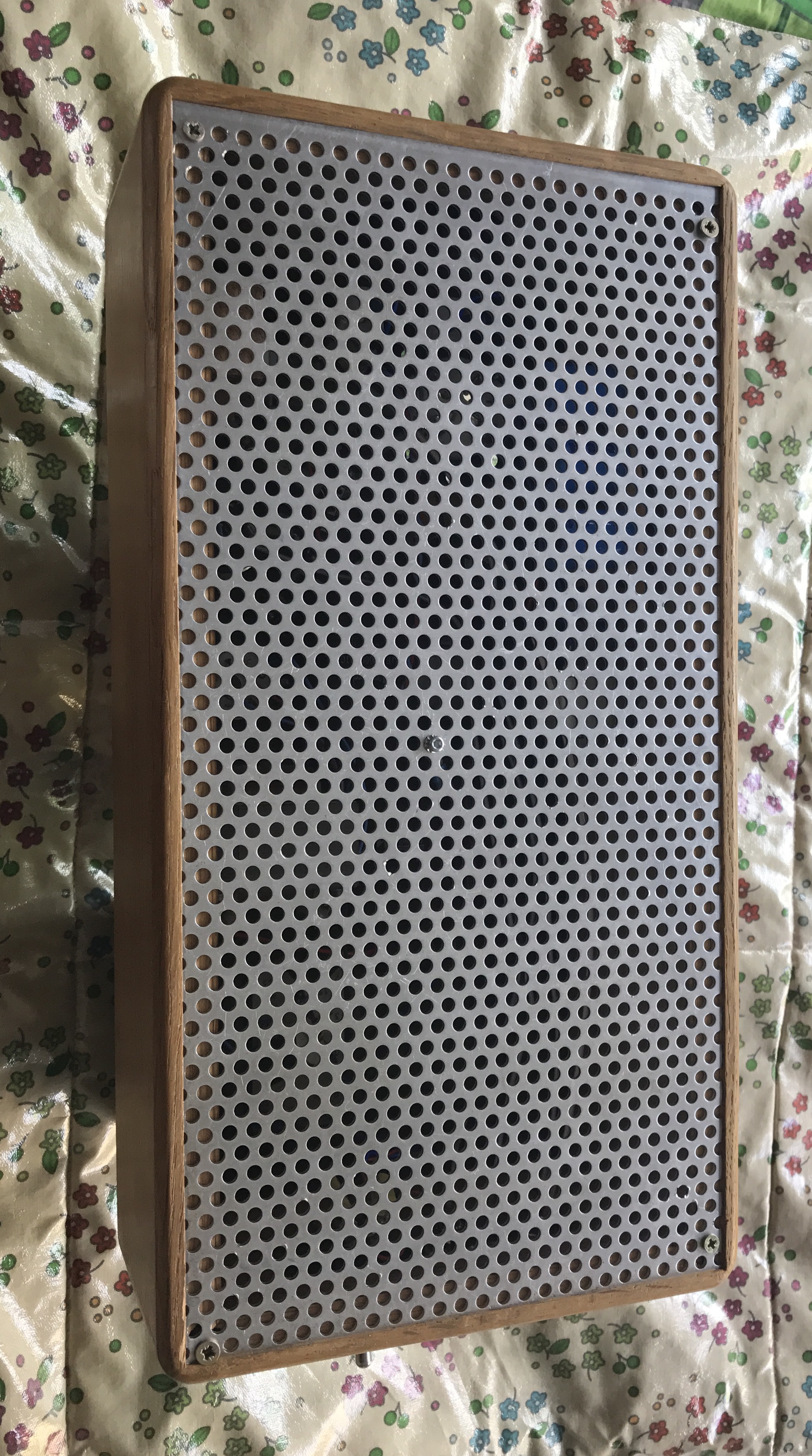

Ik herken de versterker niet als iets hier van het forum,zou je een picje kunnen posten van het hele ding, buitenkant? ik zie het plaatje nu

Dat is dus een paar 'Little Ceasar' monoblokken. Ik had ze op MP zien staan. Er lijkt toch wat 'extra' in te zitten tov het originele ontwerp. Misschien even het schema nalopen.
De oude TriodeDick pagina's
De update op de Audio Creative website
DC beveiliging heeft een buizenversterker niet. De uitgangstrafo laat geen DC door.
inderdaad niet aanzetten zonder belasting. Ik gebruik een grote 8 ohm/ 25w weerstand om te kunnen testen zonder er steeds luidsprekers aan te hoeven hangen.

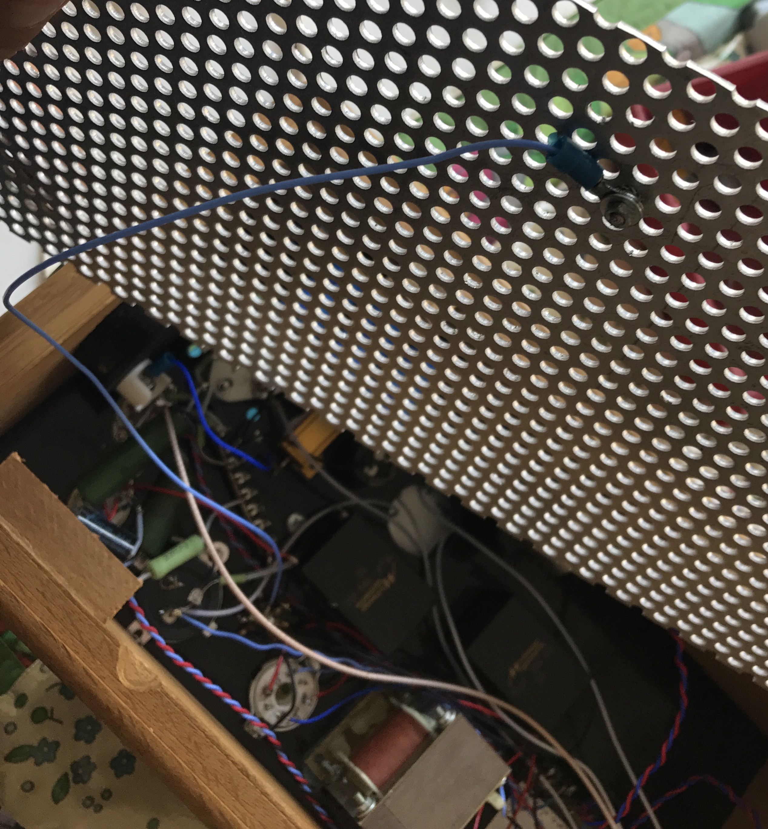

Zo t eerste soldeerwerk is gedaan, met hart in de keel is t moeilijk je hand stil te houden..... maar aldoende zal ik t wel leren. Met t nakijken van de 'sluiting' tip schoot een draadje los wat tussen de bodemplaat en een ander bosje zat. Gelukkig heb ik er twee en kon ik spieken waar hij vast zat.
Vraag mij wel af wat t kabeltje voor zin heeft?
Re: 300b dick vragen
Aarding van de bodemplaat. Laat maar zitten. In geval er iets losraakt en op de bodem terecht komt gaat in ieder geval de zekering door in plaats van dat de bodemplaat op 400v komt te staan. Maar die kans is wel heel erg klein....Midas schreef:Vraag mij wel af wat t kabeltje voor zin heeft?

Via de mail nog wat tips gekregen maar t komt er op neer dat t er allemaal prima uit ziet. Wat wat is is mij nog niet duidelijk, maar ik zal wel een keer bij een expert aanschuiven om alles een door te nemen.
