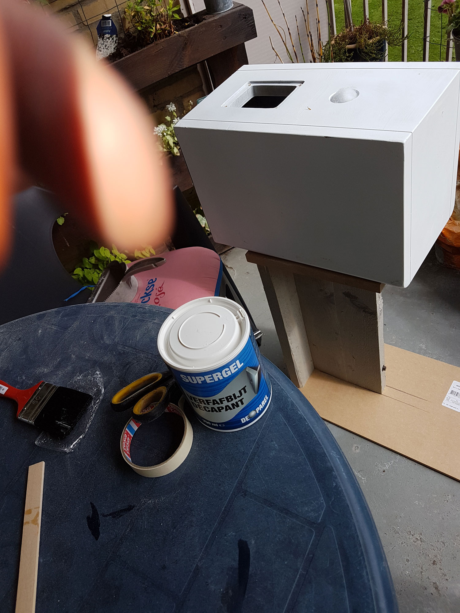

De nodige spullen besteld en hoop dat het fineer wat ik vorige week heb besteld eens komt.

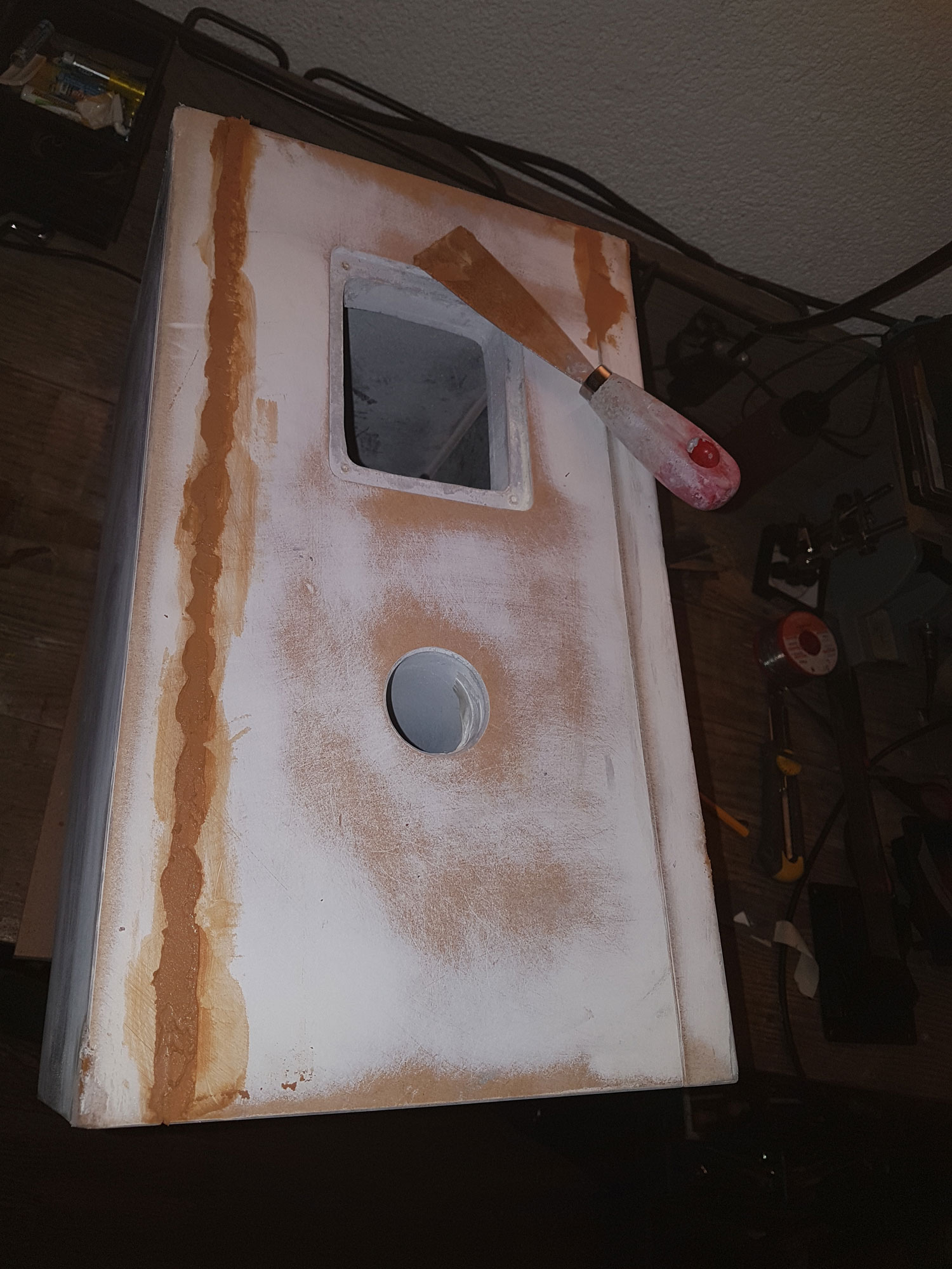

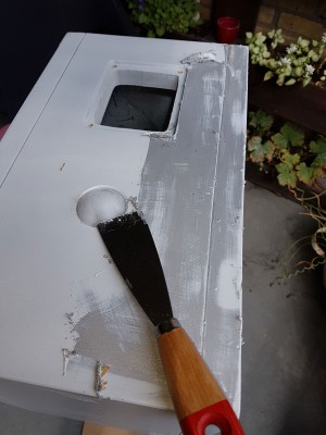

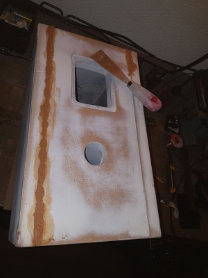

Ik heb de gok genomen met het Parel afbijt middel en het werkte. Laag voor laag ging er met gemak af. Het wordt een soort stroperige kauwgom. Plamuurwerk moest er wel afgeschuurd worden. Inmiddels de freesnaden en beschadigingen gister avond geplamuurd.

Goed schoonmaken voor je de boel weer lakt, afbijt is meestal wat basisch, met water en een scheutje azijn neutraliseer je de boel. Vochtig, niet te nat, het blijft MDF!

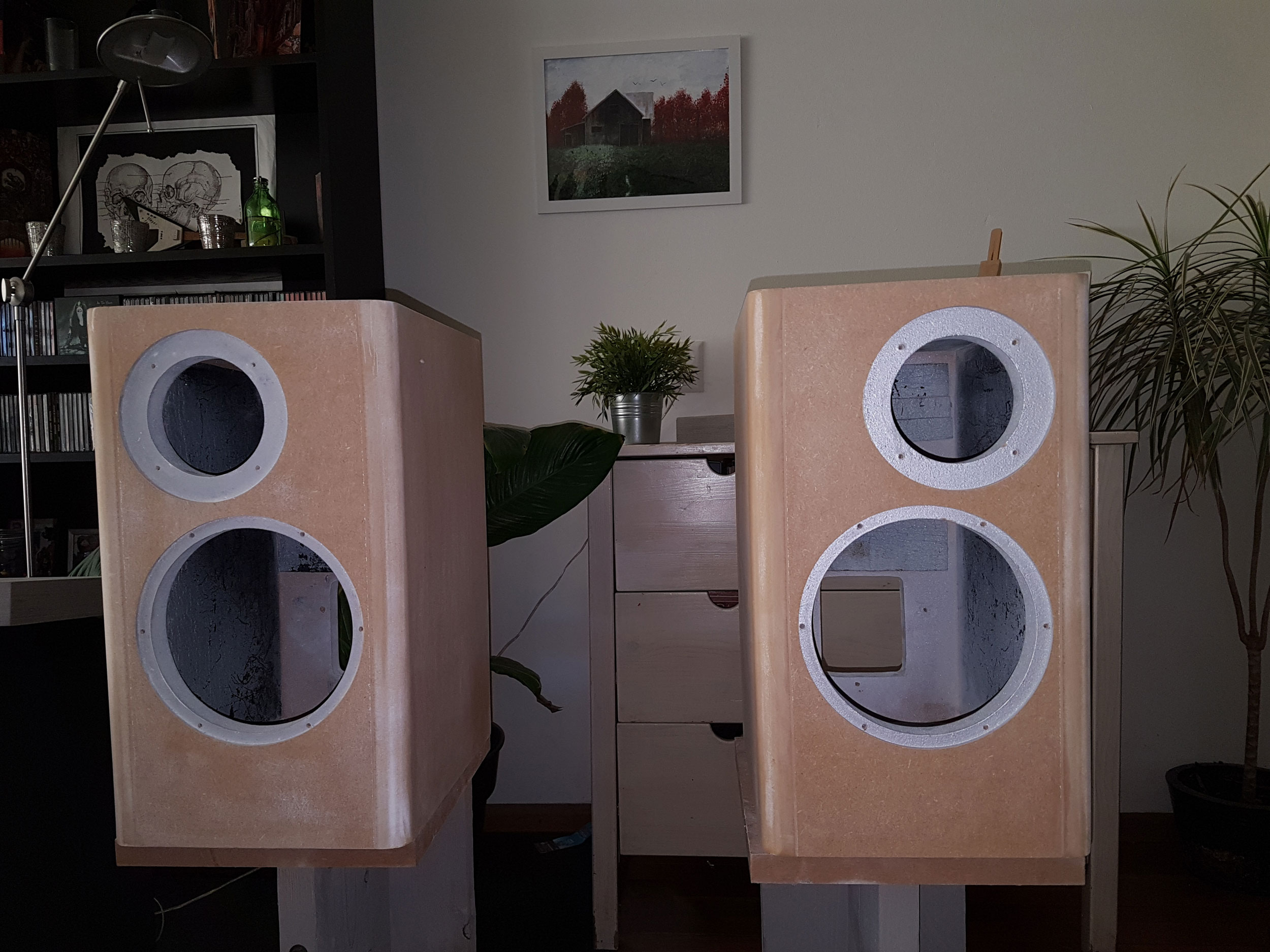

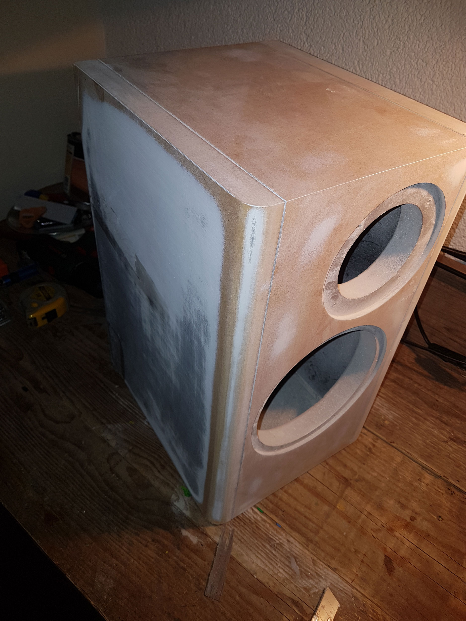

Even zware dagen met veel stof gehad en wat spierpijn als gevolg van het schuren maar het is klaar.

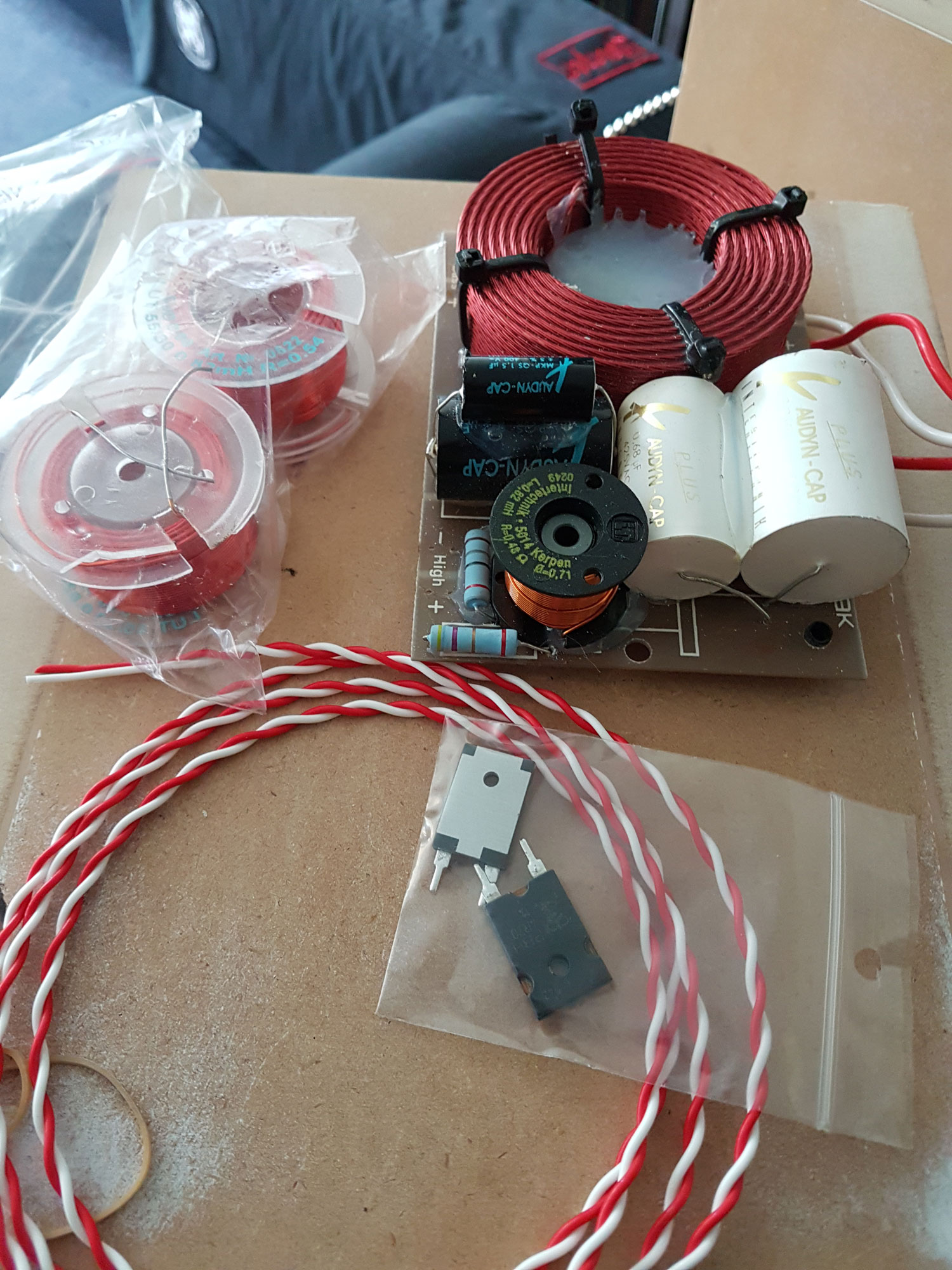

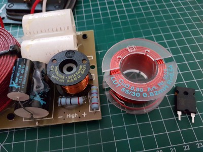

Onderdelen binnen gekregen van Speakerland en zal denk ik het filter opnieuw moeten gaan bouwen door de baklak spoel die een stuk groter is dan de kernspoel. Een leuke klus om te doen vind ik. Ondertussen ben ik nu aan het wachten op de droogtijd van de Bison Tix om de pritex netjes op de wanden te plakken.

Ja klopt, dat was ik van plan maar dat gaat ook niet passen. Ik hoop dat de smeltlijm makkelijk loslaat zodat ik het kan overzetten naar een universele printplaat.

Kun je een plaatje maken van de nieuwe spoel op de bestaande print?
Kalimba
Berichten: 774
Locatie: Amstelveen
Re: Scan-Speak Reference Monitor opknappen
Bericht door Kalimba »
Een hoop moeite......
Uiteraard. Zie het "kleine"verschil :lol:
Mmm,en over de staand weerstanden heen?
Misschien had een Jantzen spoeltje een betere keuze geweest. :mrgreen:
http://www.rumoh.eu/coils/wire-coil-100 ... oil-082-mh

Dat is ook nog een idee. De weerstanden zijn makkelijker te verplaatsen.
Warm maken met een haarföhn.
Staat de print op pootjes in de kast? Dan kun je de weerstanden misschien naar de onderkant verplaatsen.
Dat printje zit toch gemonteerd aan de achterplaat met de aansluitingen ?
Dan kun je de maximale afmetingen van die frezing gebruiken.
Of je moet die 2 gaan scheiden en de filterprint via het woofergat monteren. dat kan ook.

Ik wil het filter uit de kast hebben. Of het echt beter is weet ik niet maar ik vind het ook leuk om te kunnen zien en er bij te kunnen als het nodig is.
Ik heb 1 filter uit elkaar. Vooral de tritec voor het laag was een klus maar met geduld lukt het wel.
Wordt het met een fohn niet te warm aangezien je echt het onderdeel heet maakt?

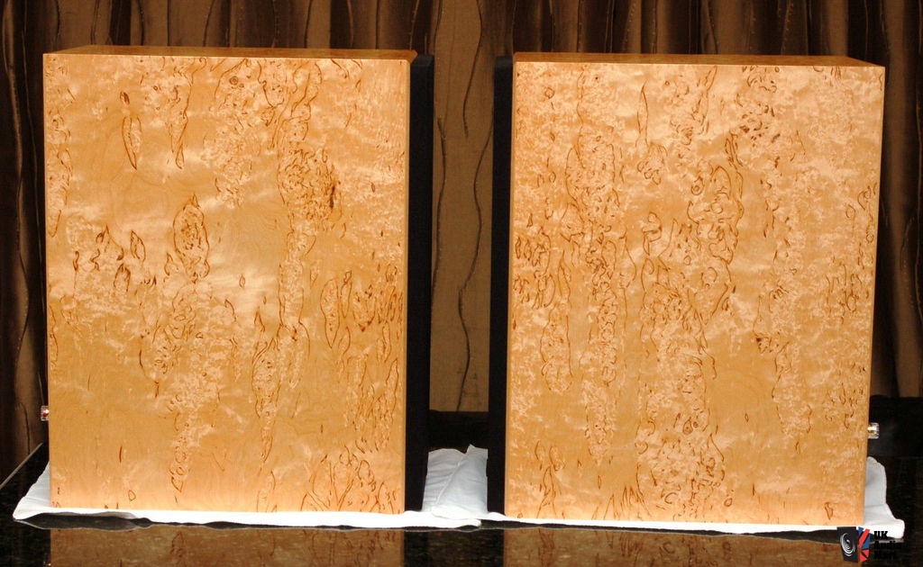

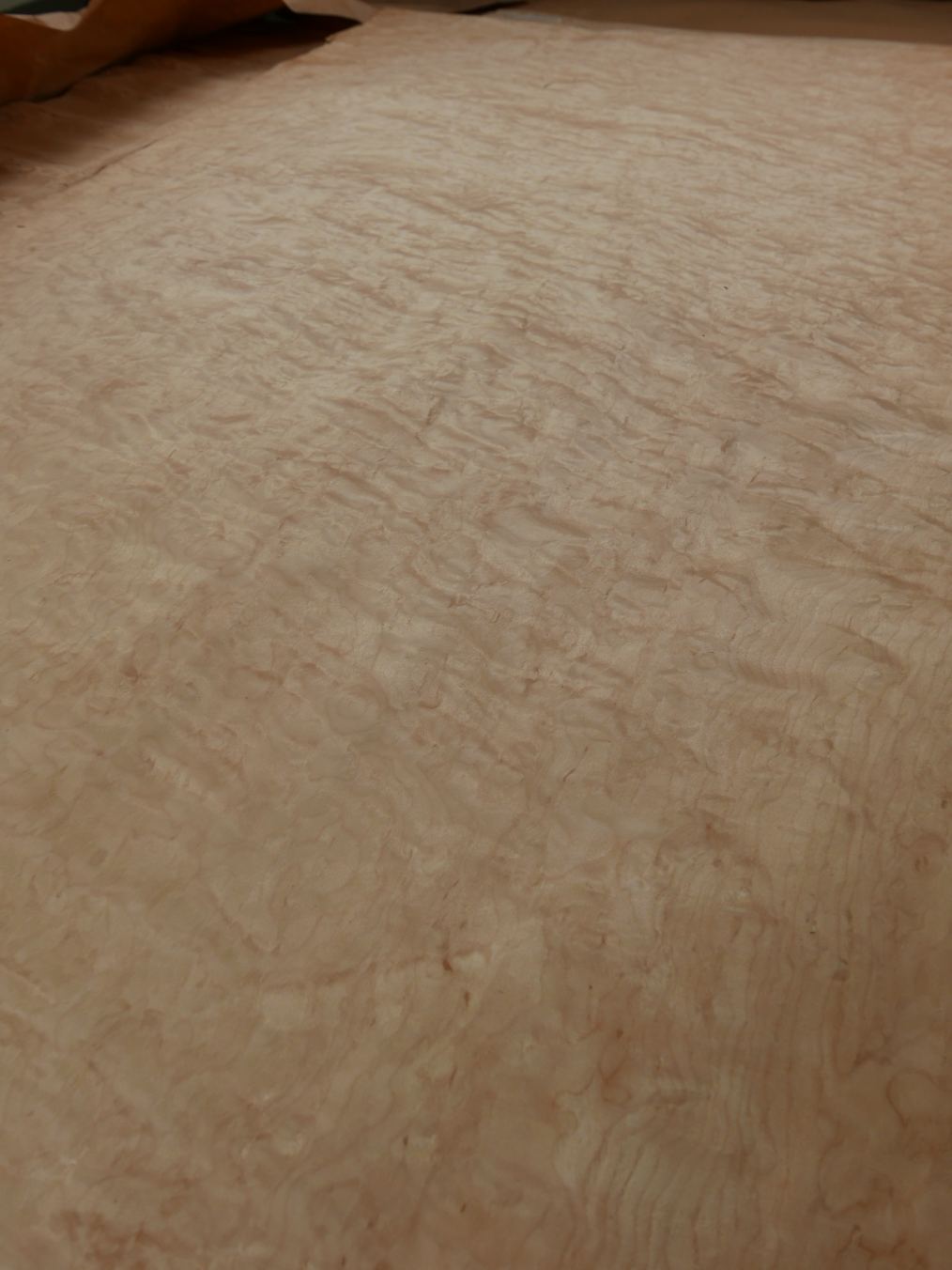

Het bubinga fineer was lastig leverbaar en ben heel lang aan het zoeken geweest naar iets anders. Mijn keuze is nu op "berken ijs" gevallen.
Welke lak ik moet gebruiken om een beetje het effect te krijgen van de Dynaudio Special 25 (onderste foto)?
Had je al gekeken bij hout-fineer.nl ? http://hout-fineer.nl/?s=bubinga&post_type=product
Mijn keuze voor de lak zou zijn de hoogglans PU Lak van Avis. : http://www.avispaint.nl/nl/merken-produ ... thane_305/
