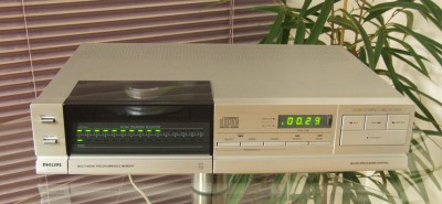

Bij mij ligt er ook een soortgelijk ding te verstoffen CD303,speelde eerst mooi,maar kapte er af en toe mee.
Via,s dus :-k
Misschien kan ik er iemand anders blij mee maken :lol:

Gaaf ding, met die ENORME lade die naar buiten komt.
Via,s dus :-k
Ik had een cd 104 die pas functioneerde nadat ie een uur aan de stroom had gehangen ( en een plof gaf op de audio uitgangen). Lekker handig als cd speler op locatie om je PA mee af te regelen. Begin negentiger jaren, Opoe verteld....... Zucht.... :rofl: :rofl: :rofl: :rofl:
En net zo veel gewicht als een tank,stoeptegel :lol:
