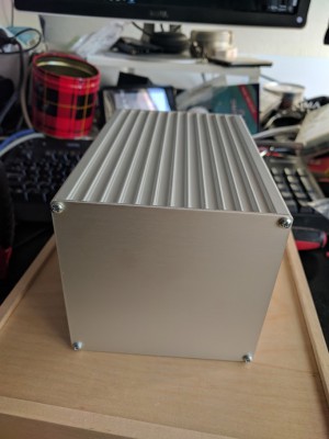

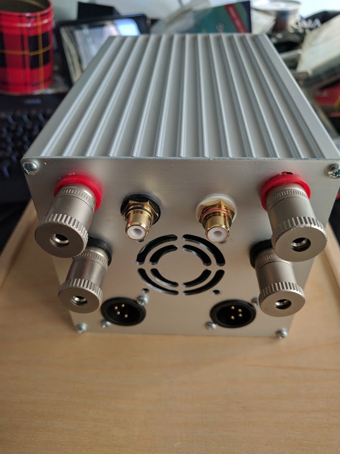

Eindelijk mijn kastje klaar. Kastje is nog niet warmer geworden dan 39 graden celcius. Trafospanning komt binnen via de Neutrik stekker.
Freeswerk door een maat van me in Langedijk. Dus als iemand in de buurt woont en wat freeswerk wil laten doen. Neem maar even contact met me op.

Nog geen fan geplaatst...denk dat ik gewoon een gleuf laat frezen aan de voorkant zodat warme lucht dat nu bovenin blijft hangen er gewoon zelf uit gaat.

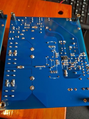

SMD werk heb ik uitbesteed aan Dario de gast die de GB's doet op diyAudio.

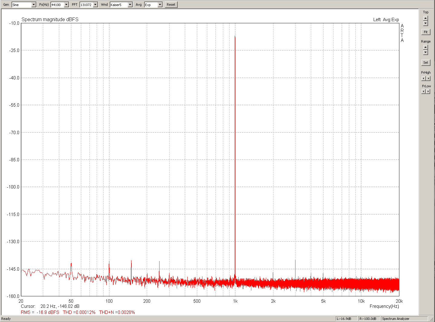

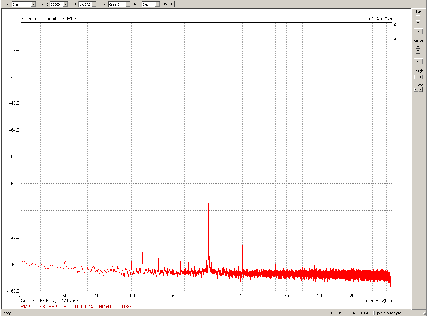

Metingen op de MyRef Fremen
Untitled 1.jpg (60.78 KiB) 986 keer bekeken

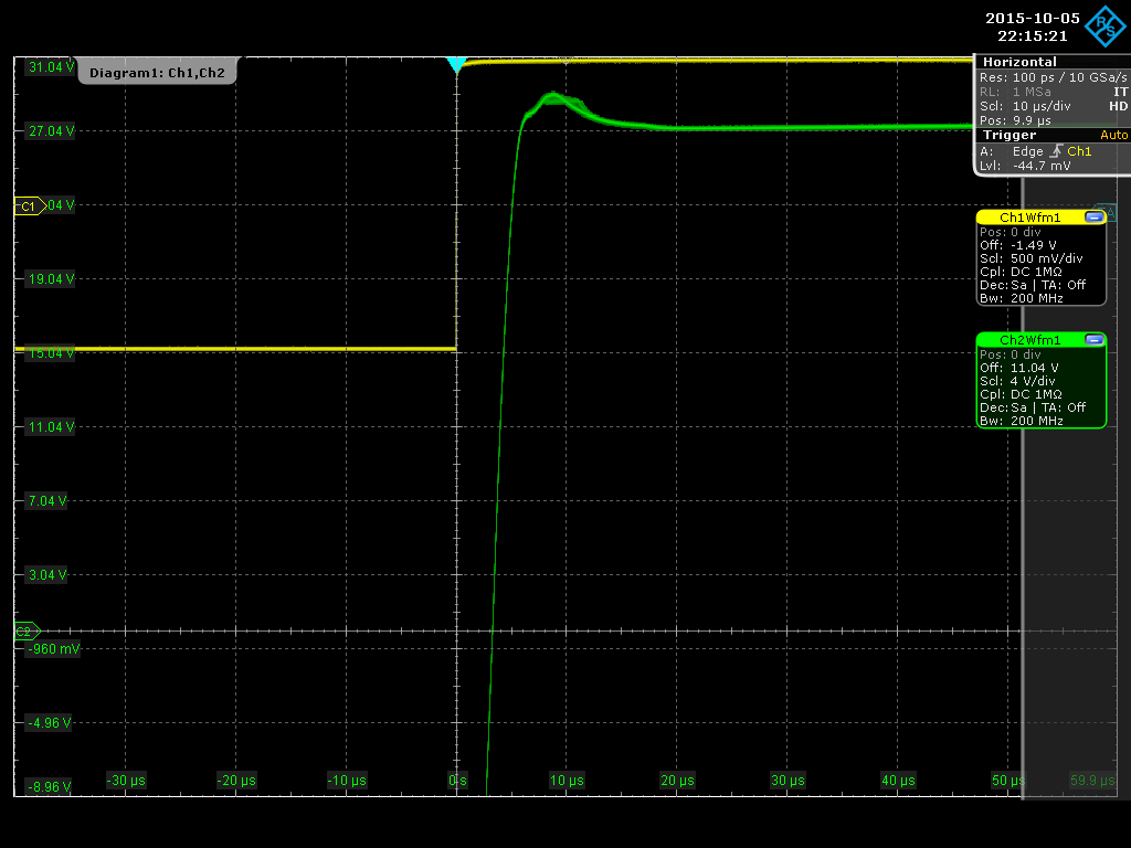

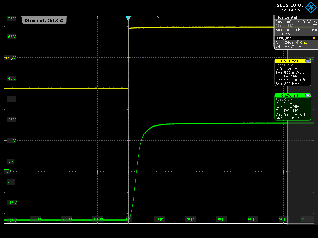

Bas Horneman
Berichten: 744
Locatie: Middenmeer (NH)
Re: MyRef Fremen
Bericht door Bas Horneman »

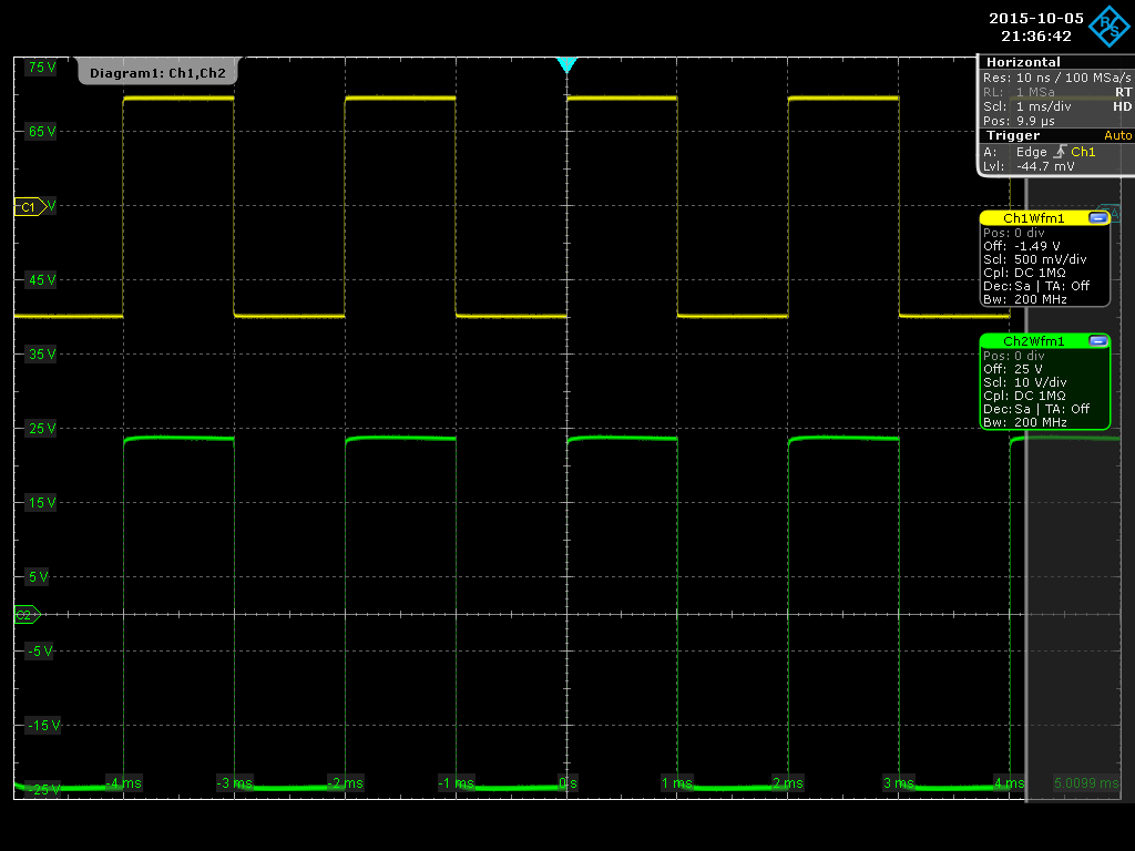

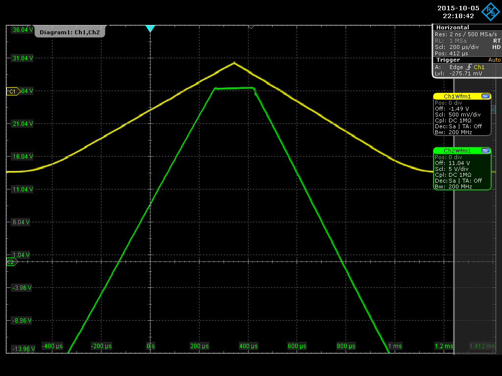

-1. 1kHz square at close but below to 50Vp-p output
-2. close-in zoom of the same
-3. clipping at 27V peak, 54Vp-p
-4. showing the behaviour when getting out of clipping, almost zero sticking, as visible
FE_V7_test.pdf
(471.6 KiB) 58 keer gedownload

Re: MyRef Fremen
Gooi maar in m'n pet :shock:
Oscillogrammetjes zien er wel (te ?) mooi uit.

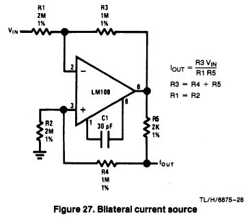

Wat is trouwens het nut van die stroomtegenkoppeling (of is het meekoppeling?) bij de LM3886?
Geen idee. Wellicht kan je de reden vinden in het documentje van Mauro? download/file.php?id=121970
Zonder belasting is de terugkoppeling naar de plus-in en min-in gelijk.Met belasting blijft die naar de min-in gelijk (tegenkoppeling) en die naar de plus-in (meekoppeling) neemt af door val over serieweerstand (0,47Ω), netto stroomtegenkoppeling.
Re: MyRef Fremen
Heb je dat laatste stuk gelezen Anne wat Bas gaf? Dat verduidelijkt veel. De LM3886 fungeert hier als stroombron. De configuratie vormt hier een Howland current pump. Waarom hij dat doet motiveert hij met een MF versterker die ook volgens een stroombron principe werkt (transductance versterker) en diepe indruk op hem maakte. Wat hij echter over het hoofd ziet is dat die MF versterker werkt met collectorvolgers als stroombron en op die manier erg lineair kan zijn. Dat imiteer je niet met een LM3886 geconfigureerd als Howland current pump.
