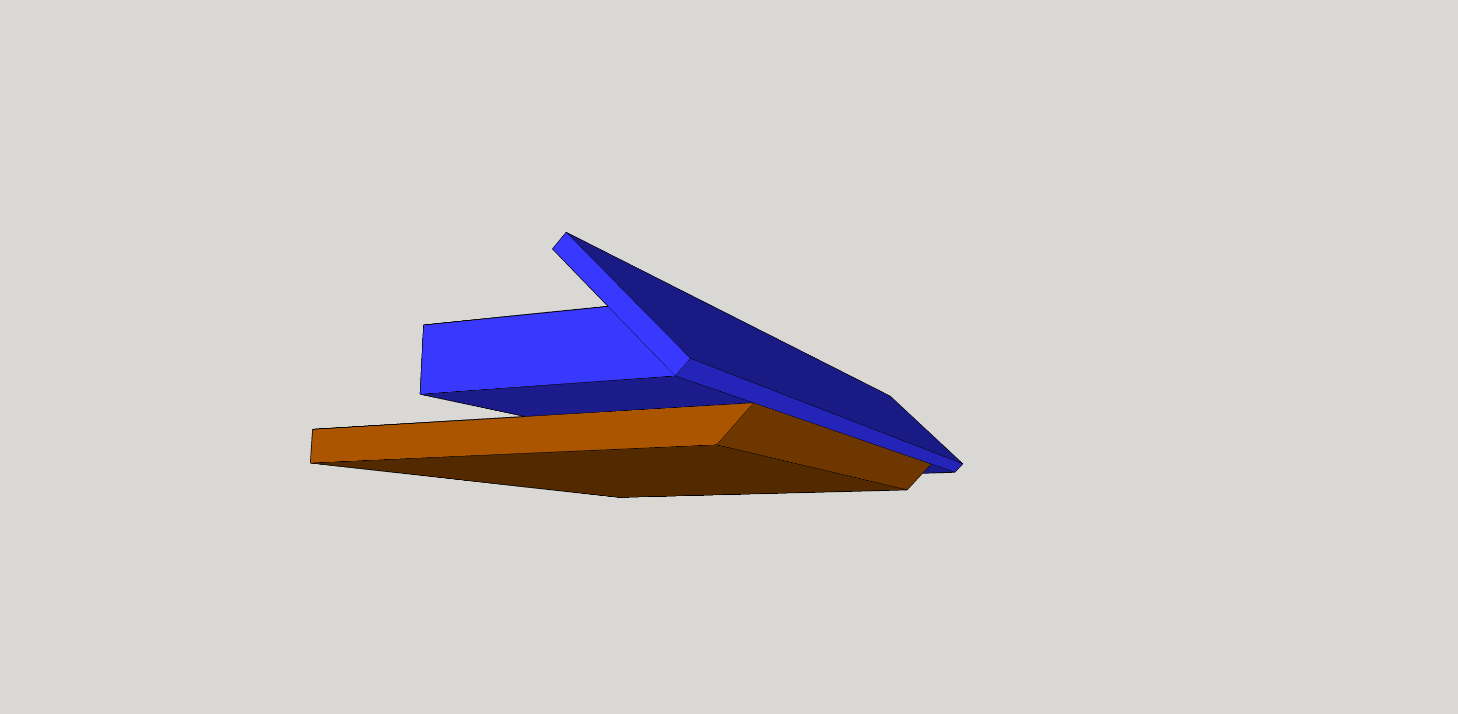

Je zou zoiets kunnen proberen. Blauw is je mal, bruin is je materiaal. De mal klem je op je materiaal en op je werkbank en dan frees je met een kopiëerfrees met bovenlager, zoals zoiets, of doe eens chic, je verstek eraan.
