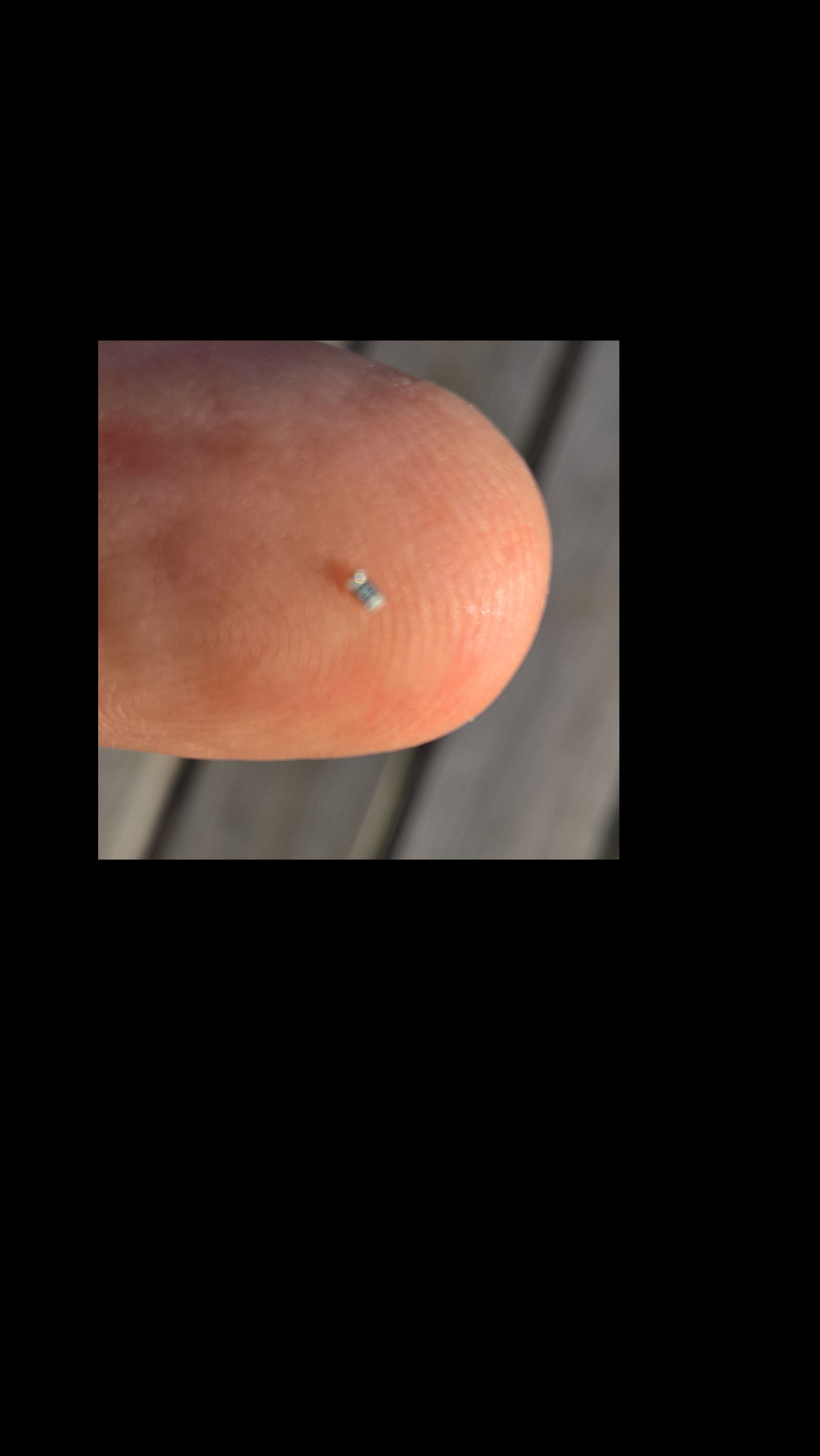

Ik heb nog een weerstandje over :mrgreen: :mrgreen: :mrgreen: :mrgreen:
Scheelt zo'n 16db in gain :lol: :lol
