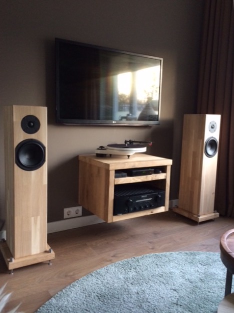

voortgang....... Bijna klaar.....
paar kleine foutjes bijwerken en dan morgen alles afschuren en de drivers solderen.
de gaten zijn voor de bovenkant van de spikes.... net of ze er straks helemaal door zitten....
spikes eronder die de br 3 cm van de grond moeten houden

Ik ben dan wel benieuwd of je voldoende lucht uit de onderkant kunt laten ontsnappen via je BR poort. 8-[ 8-[ 8-[
Uiteraard niet om je te ontmoedigen, het heeft een mooie uitstraling.
Volgens de tekst tussen de foto's komen er spikes onder om de onderkant van de voet 3 cm van de vloer te houden...
Berichten: 17867
Re: suggesties voor nieuw project. Het is de LBVS geworden...
Klopt, had ik niet gelezen. :hide: :mrgreen:
Gaat vast goed komen.

ja klopt, de spikes moeten er straks voor zorgen dat de br 3 cm ademruimte heeft onder de speaker...

Heb wat rondgekeken en kwam uiteindelijk bij de Praxis uit, eiken timmerpanelen met 20% keuzekorting kwam ik totaal op +- 80,- Euro....
Het bewerken viel me mee, alleen de verstekhoeken versplinteren iets, maar dat heb ik opgelost door veel houtlijm en met de bovenfrees de hoeken iets af te ronden.
Heb het met de cirkelzaag gezaagd, was mooier en iets strakker geworden als ik het had kunnen zagen op een zaagtafel, maar die had ik niet...
Vandaag de drivers erin en mn hele lp collectie er weer is door halen denk ik... :yeah: ben heel benieuwd!

Zoooooo...... Ben klaar!! :yeah: :yeah: :yeah: :yeah: :yeah: :yeah: :yeah:
Erg tevreden met het eind resultaat!
Bass klinkt nog een beetje rauw, lekker laten inspelen nu!

Paar dagen later, super happy met het geluid! Lekker helder en bass loopt mooi door, als ik dit vergelijk met mijn oude Jamo S628's is dit een klasse beter!
Heb alleen een probleempje met de tweeter, bij zang van b.v. Ed Sheeran of pianospel heb ik het idee dat er iets resoneert in de tweeter..... Is alleen bij een bepaalde frequentie, kan het zijn dat het filter te laag afgesteld is voor de tweeter?
Graag jullie mening/ervaring...

Slechte soldering,tweeter te los of te vast gedraaid,fout in het filter,unit beschadigd.
Berichten: 15178
Hoor je het aan beide kanten?
Idd .... eerst bepalen of het in een of in beide kasten te horen is, als het maar in een kast te horen is dan eerst beide kasten omwisselen (ja, even slepen). Als het dan aan dezelfde kant blijft dat is er mogelijk een resonantie in de omgeving van de kast. Om uit te sluiten dat het in de electronica zit kun je ook de luidsprekerkabels in de versterker omwisselen.
Als het probleem met de kast mee verhuist dan de tweeter omwisselen ... vanaf daar pakken we het verder op.

Heb de speakers omgedraaid en nu maar weer is een luistersessie houden.... Bevindingen volgen. Ga met de tips aan de gang.
Kwam ook nog een cosmetische tegenvaller tegen, de voet is gaan werken. :cry: :(
Dat gaat een nieuwe worden......

Niet een beetje lijm ertussen laten lopen en klem erop?
Heel erg jammer sowieso van al het harde werk!
Jag schreef:
Niet een beetje lijm ertussen laten lopen en klem erop ?
Dat was ook mijn eerste gedachte....
