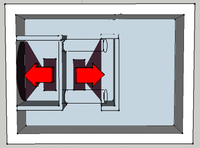

Dat LAT systeem is ook niet isobarisch.
Misschien dit iets? Een aantal korte buizen tussen de woofers.
isobarisch impulsgecorrigeerd.png (87.56 KiB) 170 keer bekeken
Dat zou wellicht nog iets compacter bouwen dan mijn schets. Daar ga ik nog eens naar kijken.. ik heb me er eigenlijk al bij neergelegd dat de kasten niet supercompact gaan worden. Ben met een surround setje bezig om leuk filmpjes te kijken :-)
