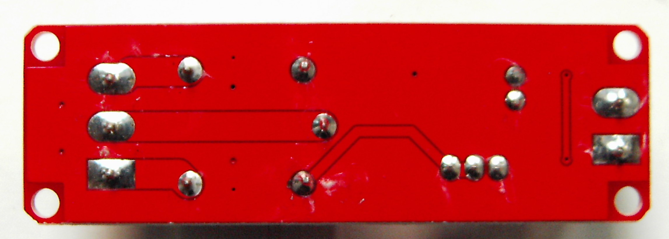

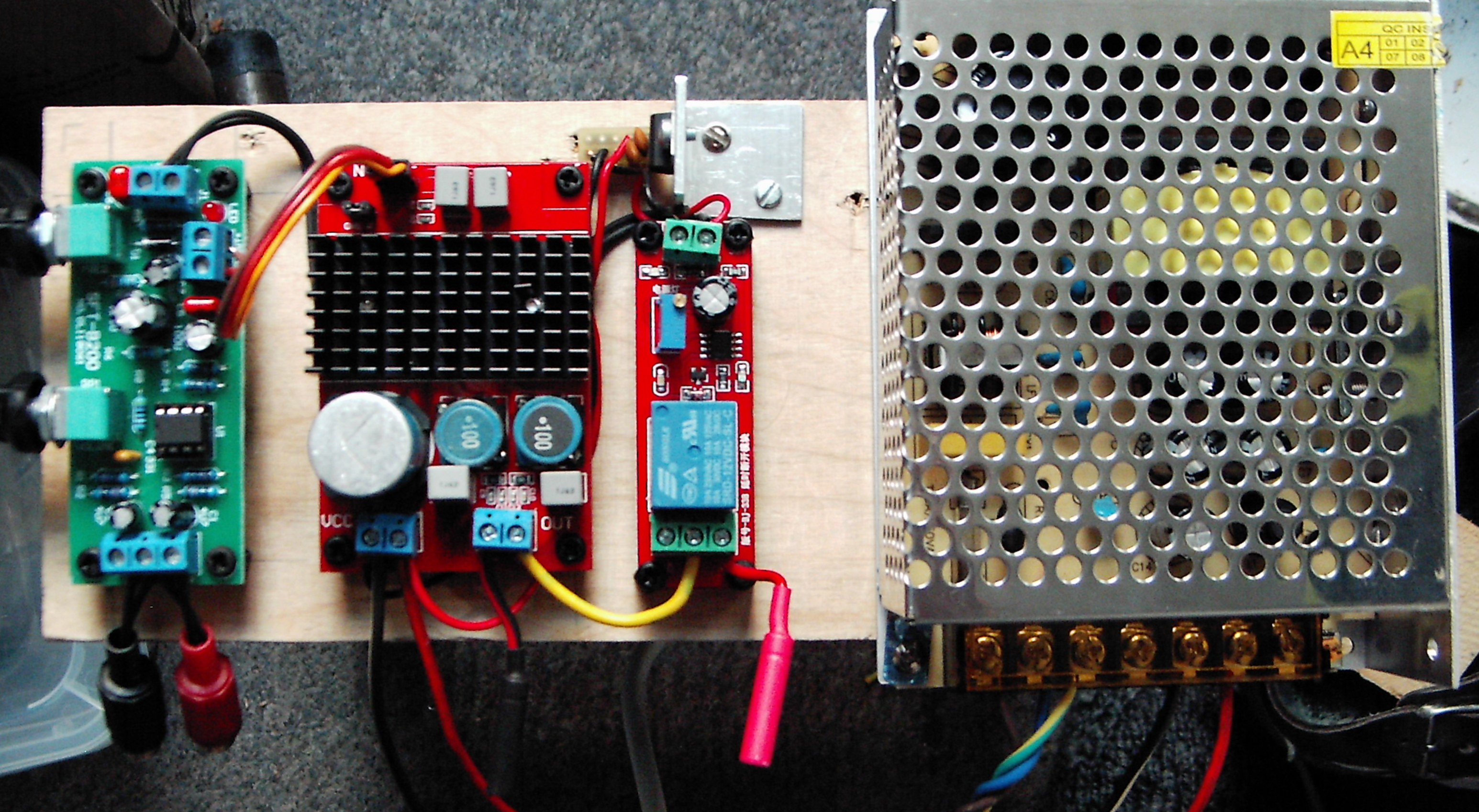

Morgen lukte even niet, maar hier de foto's:
v.l.n.r.: Lowpass filter, eindtrap, inschakelvertraging met LM7812, schakelende voeding 24V DC 5A
Ik was verrast door de afmetingen, het printje meet maar 22 x 68 mm.
Werking van de inschakelvertraging:
- zonder voedingsspanning zijn de middelste aansluiting (common) en het onderste contact (rode draad) verbonden.
- met de voedingsspanning erop komt het relais op en zijn de common en het bovenste contact (niet gebruikt op de foto) verbonden voor de duur van de(middels de blauwe schroefpotmeter) ingestelde tijd , is die tijd verlopen, dan valt het relais weer af en verbindt de common en het onderste contact.
- schakel ik de voeding uit, dan blijft de speaker verbonden met de versterker, dus hoor je de uitschakelplof...
De inschakelvertraging (what's in a name?) vertraagt dus alleen het inschakelmoment, maar kan op deze manier geen uitschakelplof elimineren.

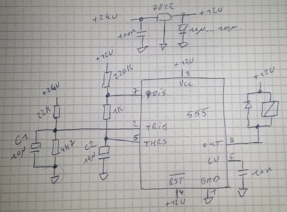

Dat is idd wel een heel domme schakeling.Als de spanning erop komt moet je maar hopen dat 't relais sneller is dan de versterkerplop.En bij uitschakelen moet het relais juist inklappen als de spanning verdwijnt
Andersom is beter, bij inschakelen wachten tot het relais inklapt.Uitschakelen iets twijfelachtiger, zou het relais sneller moeten afvallen dan dat de versterker uitplopt.
Gewoon proberen zou ik zeggen

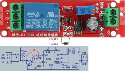

Om de zaak om te keren kan het zo, CB en CK ook verwisselen.Die weerstand hoeft er niet echt uit, spoortje doorkrassen kan ook.
Re: Uitschakelplof / aansluitvraag.
Bedankt Anne,
Voor het doel wat mij voor ogen staat is het inderdaad een domme schakeling; ik had ook verwacht dat het relais zou afvallen bij het wegvallen van de voedingsspanning.
Ik zal een poging wagen; een goede loep zal wel noodzakelijk zijn, wil ik het überhaupt kunnen zien...

Er is nog iets bedenkelijks aan dat spul
Als de spanning eraf gaat is de elco nog geladen, wordt de aansluiting aan de 555 (IC) positiever dan de voedingsaansluiting van 't IC.Is niet gezond, mag zelfs niet volgens datablad.
Nog maar een diode erbij, liefst een met niet teveel lekstroom.

Ik heb net de beide diodes er in gesoldeerd en het spoortje doorgekrast en het relais komt keurig vertraagd op.
Jammer genoeg valt het relais niet onmiddellijk af als de stroom er af gaat, de dubbele uitschakelplof is zelfs nog geprononceerder dan in de oorspronkelijke configuratie...

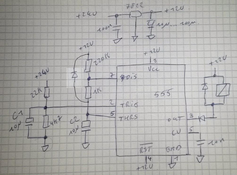

Je kan ook gewoon de 555 laten resetten wanneer de spanning onder de 23V zakt.
mvg Rudy
mvg Rudy

Hoe doe ik dat?Rudy schreef:Je kan ook gewoon de 555 laten resetten wanneer de spanning onder de 23V zakt.
mvg Rudy
De inschakelvertraging met de 555 erop wordt gevoed door een LM7812 vanaf de 24V DC voeding.
Groeten, Jan.

Resetten gaat niet, 555 is na de verstreken tijd al in die stand.
Trafotje 9volt + bruggelijkrichter of 2x9volt en twee diodes met 47µF/16V erachter als voeding voor het vertraaggebeuren met relais-ombouw.Heb je ook het verlies+warmte 24 -> 12volt niet (wel weer van 't trafotje).

Klopt helemaal.Maar het doorsnijden van een spoor om een diode toe te voegen werd al niet op gejuich onthaald.
Dit betekend wel opnieuw helemaal zelf bouwen, evt relais van print halen.
Er ontbreken, naar mijn idee, wel twee diodes.Van C2 naar +12 en tussen uitgang en relais.

Maakt eigenlijk niet zoveel uit.Van de elco naar de +12 een 1N4148 en tussen 555 en 't relais eentje uit de 1N400x serie.De eerste voor minimale lek en de ander voor minder spanningsverlies.Maar andersom gaat ookMaakt het nog uit welke diodes ik toevoeg, of voldoet alles tussen 1N4001 en 1N4007 ?
De diode bij de elco is normaal overbodig, de "discharge" ontlaadt de C ook wel,behalve als (in het uitzonderlijke geval) de spanning weer wegvalt voordat de wachttijd om is.

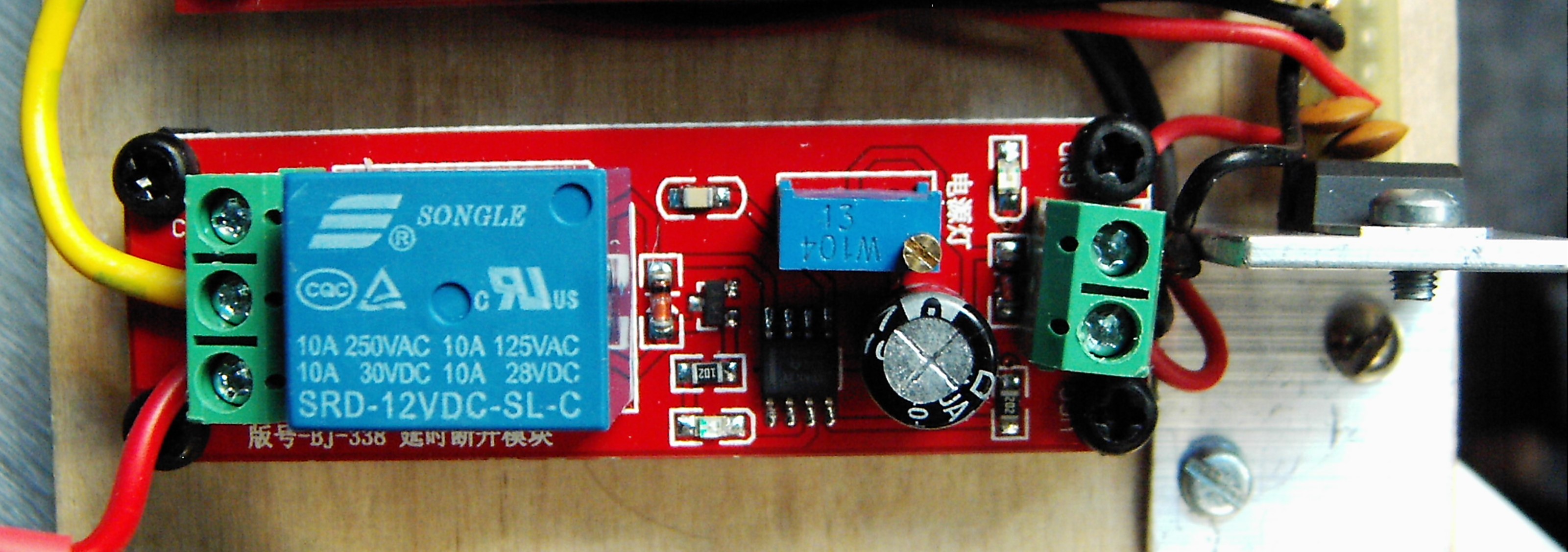

Zo, de zomer is voorbij, dus de projectjes worden weer van stal gehaald...
Ik had al een paar van deze inschakelvertragingen besteld:
https://nl.aliexpress.com/item/Power-am ... 0bdbdcf8cd
Gisteren er eentje in elkaar gesoldeerd en vandaag aangesloten.
Het werkt!
Geen in- of uitschakelplof meer.
Wél een extra trafootje erbij voor de 12VAC voeding.
Dat extra volume is wel een uitdaging om low-pass, eindtrapje, inschakelvertraging plus trafo en de terminals voor in- en uitgangen in de behuizing te frotten, die ik nog had liggen, (binnenmaten 150 x 95 x 50 mm)...
Ik zal eens aan het passen en meten.
