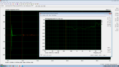

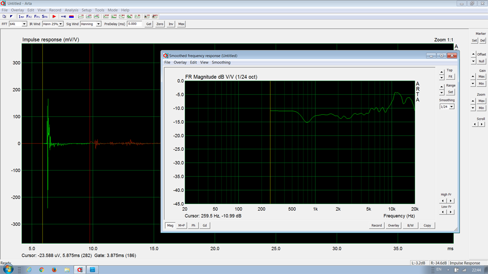

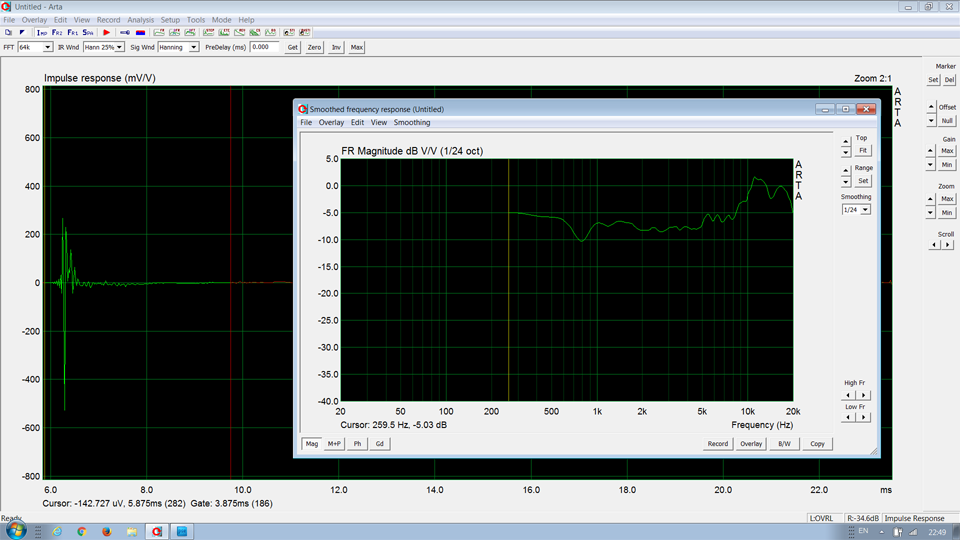

Ik heb metingen uitgevoerd op 50cm afstand en 100cm afstand, met de microfoon on-axis gericht tussen de woofer en tweeter in. Rondom de meetopstelling in mijn woonkamer had ik minimaal 100cm vrij in alle richtingen. Hier kwamen de volgende metingen uit:
Meting op 50cm
Meting op 100cm

Vermoedelijk heeft je microfoon een behoorlijk oplopende curve in het hoog.
Re: Meten, vanaf het begin

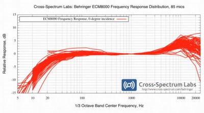

Is dat iets wat vaker voorkomt bij de behringer ecm8000?ds23man schreef:Vermoedelijk heeft je microfoon een behoorlijk oplopende curve in het hoog.
Er is een standaard calibratie file beschikbaar, zou deze dat corrigeren?
- firsttimer
- Berichten: 133
- Lid geworden op: do 25 feb 2010, 17:37
Is inderdaad een mogelijkheid, ik weet dat dit vaker voorkomt want er is blijkbaar een flinke variatie:ds23man schreef:Vermoedelijk heeft je microfoon een behoorlijk oplopende curve in het hoog.
Ik heb wel het standaard calibratie bestand voor de behringer van het web geplukt, maar dat maakt in mijn metingen geen verschil want ik heb beide getest.
Afgezien van het oplopende hoog, ziet deze meting er wel betrouwbaar uit volgens jullie?
Als ik een luidspreker zou moeten beoordelen puur op deze meetwaarde dan zou mijn conclusie zijn dat hij pijn aan je oren doet.
Waarschijnlijk is dat niet het geval dus er is iets niet helemaal goed gegaan ,al staan je instellingen niet verkeerd zo te zien.
Een standaardcalibratie file kan er denk ik niet zijn ,elke mic heeft weer zijn eigen afwijking .
Dus die zou ik persoonlijk niet gebruiken.
Je ziet die afwijking wel terug in jou meting.
Een goede 5dB bult kan natuurlijk wel met een luidspreker. Alleen als ik zo een beetje google, dan zie ik wel veel vlakkere metingen voorbij komen van deze luidspreker. Het kan natuurlijk dat jouw ecm8000 wat enthousiast is in het hoog. Verder ziet de meting er keurig uit. Netjes gegate.

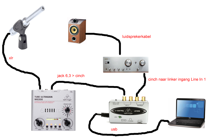

Zou iemand mij kunnen bevestigen of mijn aansluitschema trouwens correct is in post 1?
Denk dat dat wel goed is anders krijg je er ook niet zo'n potje uit.

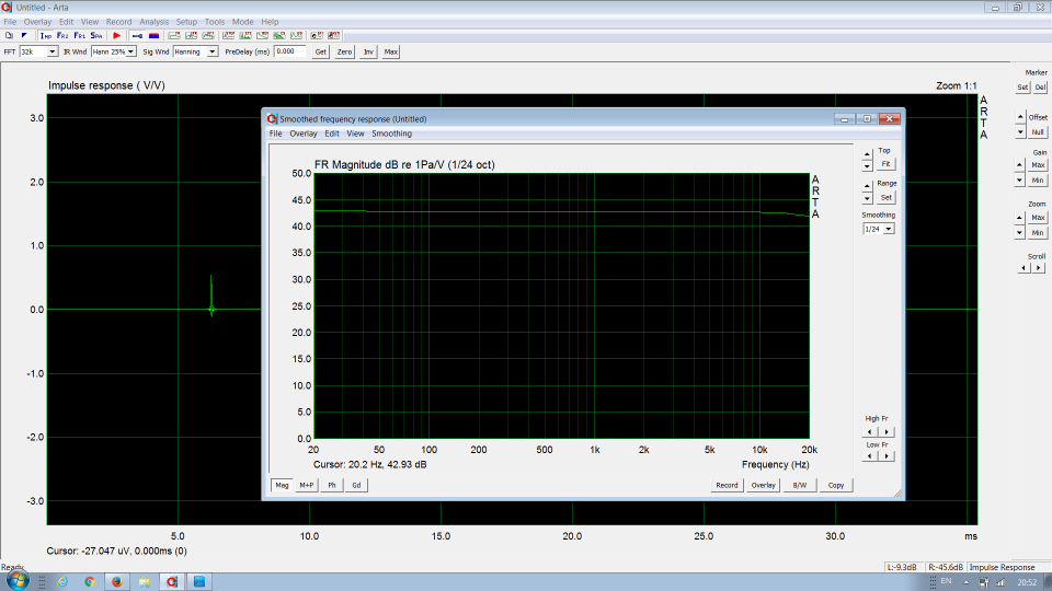

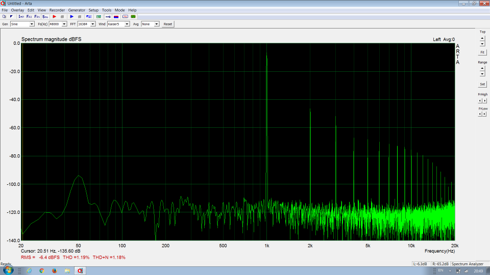

Bij deze alvast de Spectrum Analyze en Frequency Response van de UCA202 USB-kaart. Uitgevoerd conform de Arta manual:
spectrum analyze
frequency response
Hier is in iedergeval niets mis mee volgens mij?
spectrum analyze
frequency response
Ben meteen maar verder gegaan en heb zojuist de MIC200 in de loop meegenomen. Ik denk dat ik het zo juist heb toegepast:
1e stap: fantoomvoeding (+48v) op de MIC200 uitzetten
2e stap: Gain en Output op de MIC200 voor een kwart open gezet
3e stap: De Input van de MIC200 verbonden met de left Output van de UCA202 en de Output van de MIC200 verbonden met de left Input van de UCA202
Hier kwamen de volgende plaatjes uit:
spectrum analyze MIC200+UCA202
Wat me opvalt is dat de vervorming een beetje omhoog is gegaan
frequency response MIC200+UCA202
Iets minder recht dan dan UCA202 alleen maar nog steeds netjes volgens mij.
Is mijn gedachtegang juist en heb ik de loop van de UCA202 en de MIC200 zo correct toegepast?
