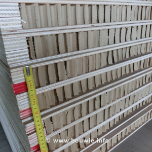

Bij de Ikea (en ook veel binnendeuren) wordt van dat honingraatkarton gebruikt, dat maakt het erg stevig.

is dat gewoon te krijgen ergens?

denk, even googlen :) maar zat te krijgen, en zo te zien beresterk.....dan zou 4 of 6 mm mdf misschien al volstaan? wat denken jullie?

ow, dat is gewoon kant en klaar spul??? nooit geweten dat dat zo te verkrijgen was:)

dat is serieus gewoon zo sterk dat er een heftruck op kan staan..........

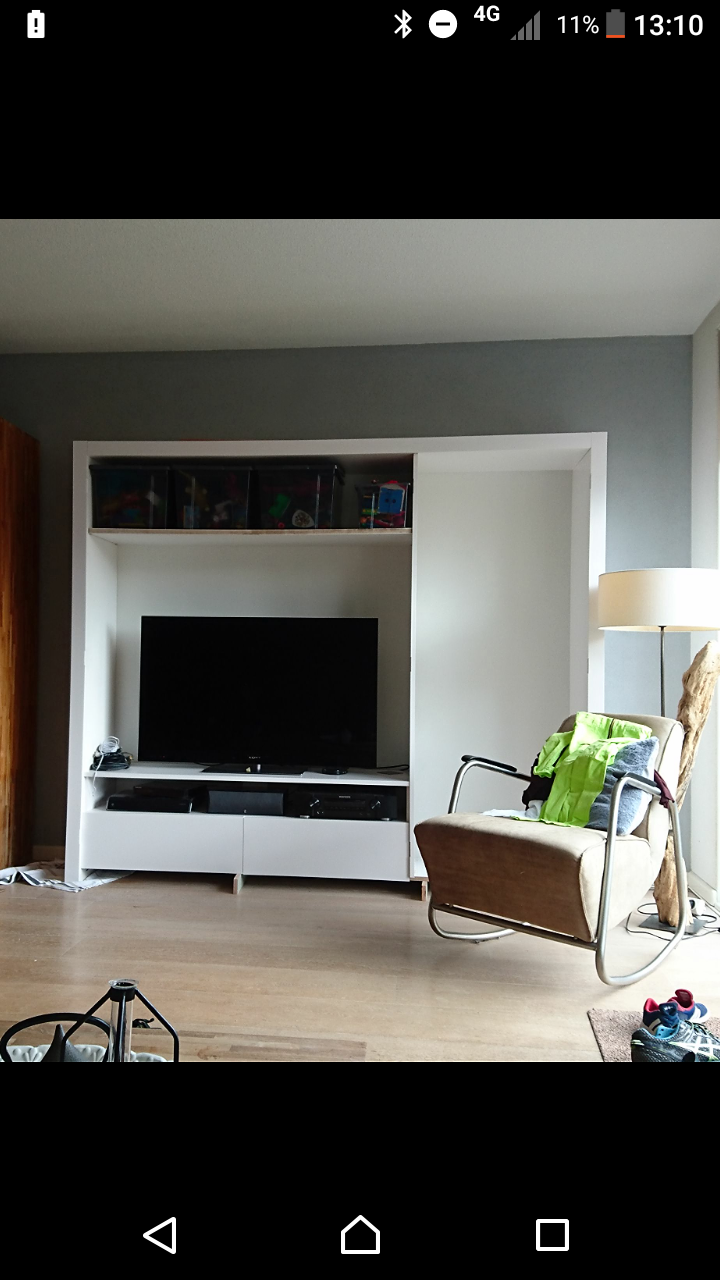

inmiddels flink wat stappen verder :) ik zal even een foto plaatsen. Ik ben erg tevreden over het resultaat!

moeten nog deuren in, moet nog een plaat over de bovenkant....rechts moeten nog een aantal lades komen, verder redelijk klaar :)
