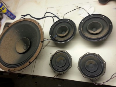

Ik heb hiervoor 5 breedbanders uit een gesloopt Heyligers orgel liggen:
2 x AD 5061 M8
2 x AD 70620 M8
1 x AD 12102? (kon ik niet goed lezen, maar doorsnede is 28/31 cm).

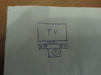

Is het mogelijk om hier een goedklinkende kast van te maken zoals op het plaatje hieronder?
Het zouden dus 3 kasten in 1 geheel kunnen worden. Ik heb geen verstand van electronica, maar heb vroeger oude tv-luidsprekers in een kast gebouwd om de bose 901 na te bootsen :lol:
De materialen
De materialen
Het idee
Het idee
