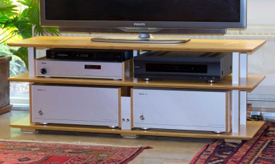

Bij mijn audiomeubel heb ik het iets anders aangepakt, hier een wat oudere foto met nog de Orion versterkers:
In de bovenste plank zitten M8 rampamoeren en onder de onderste plank zitten moeren waarmee het geheel gespannen wordt. Doordat de draadeinden op spanning belast worden hoeven ze ook niet zo dik te zijn, M8 is meer dan zat. De stijfheid ontstaat doordat de profielen strak tussen de platen gespannen worden. Het geheel is op deze manier erg stijf, links-rechts, voor-achter, er zit geen beweging in.

Da's ook geen gek idee, bedankt voor de suggestie.
