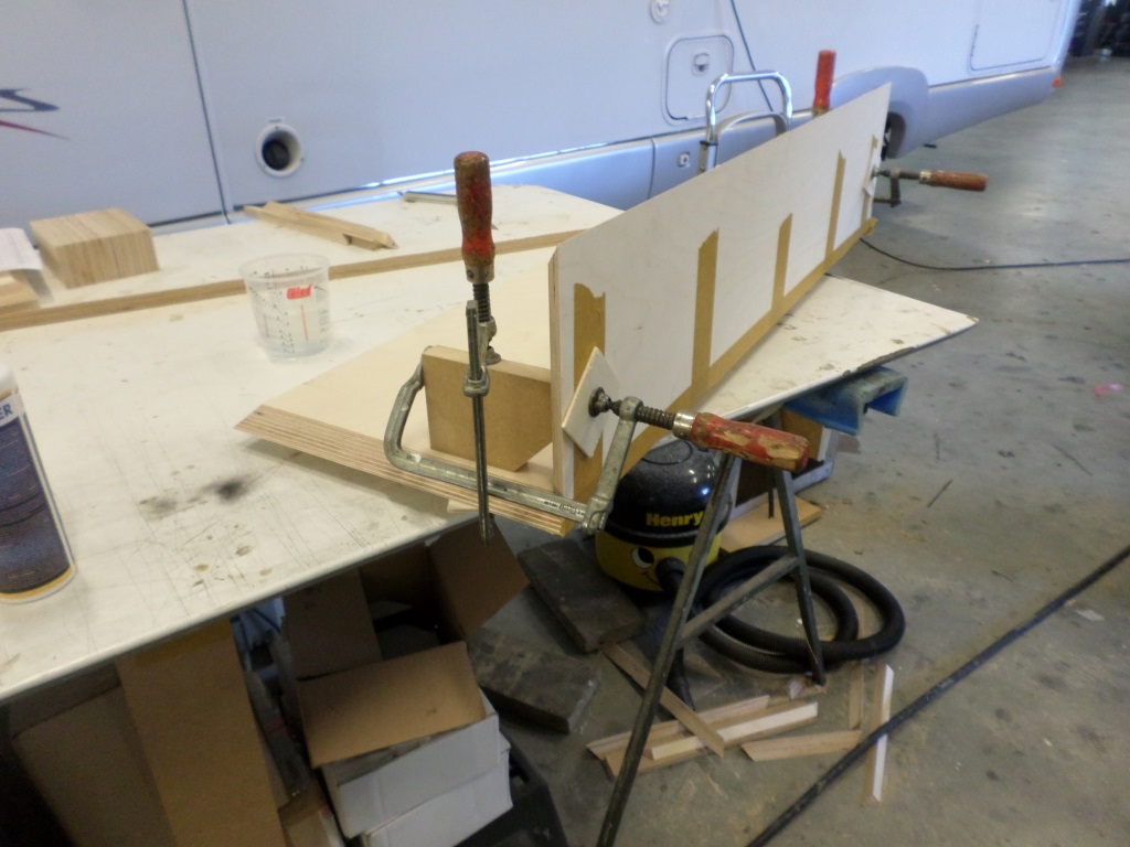

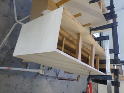

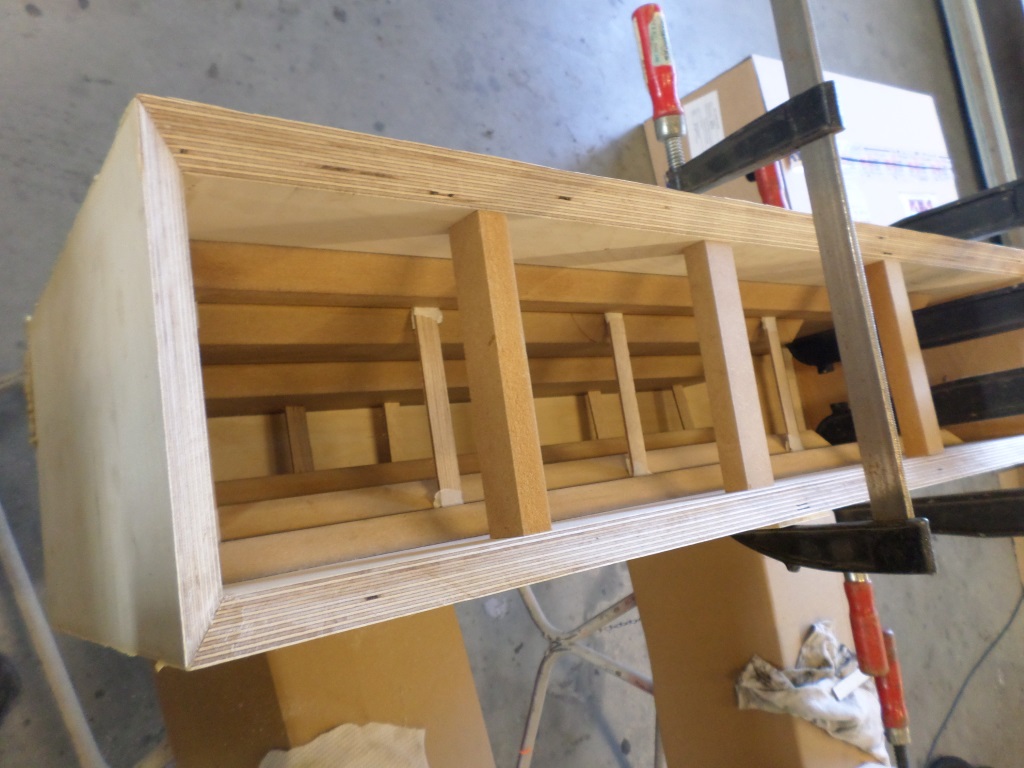

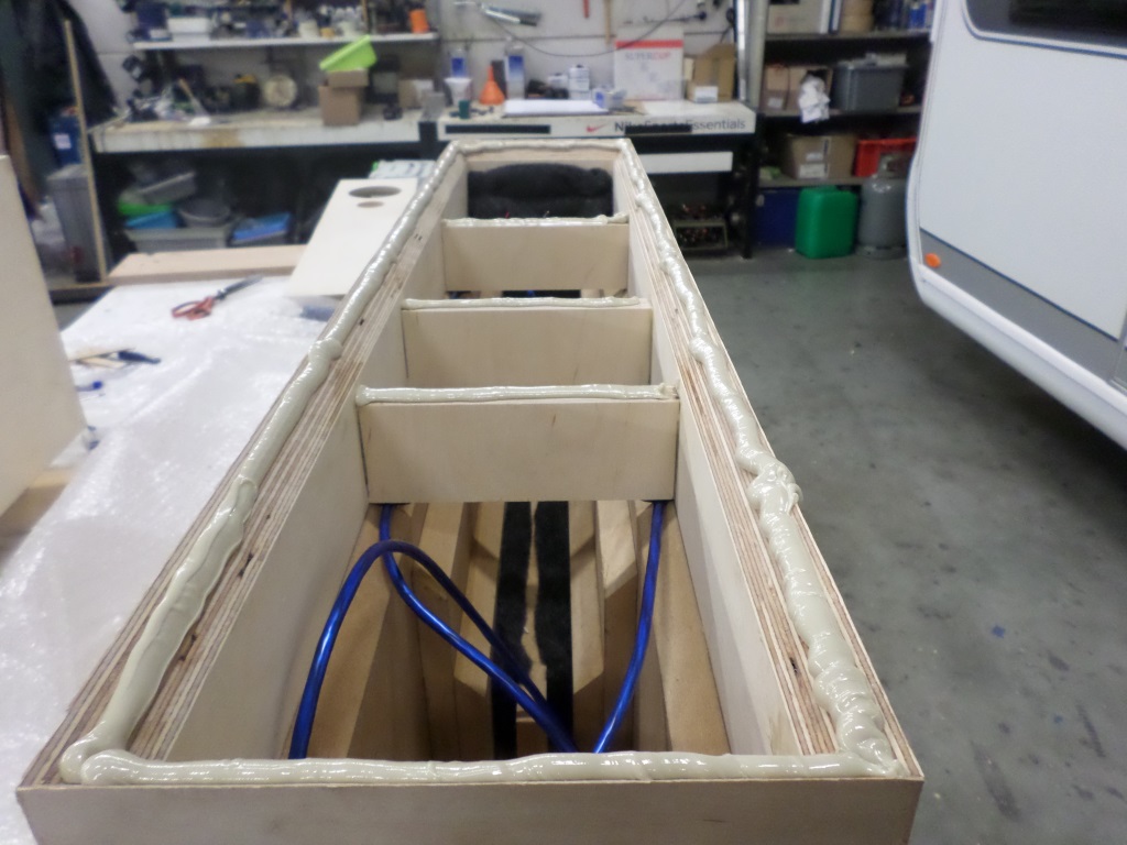

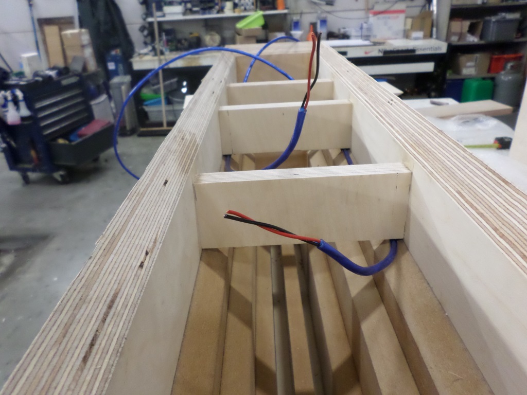

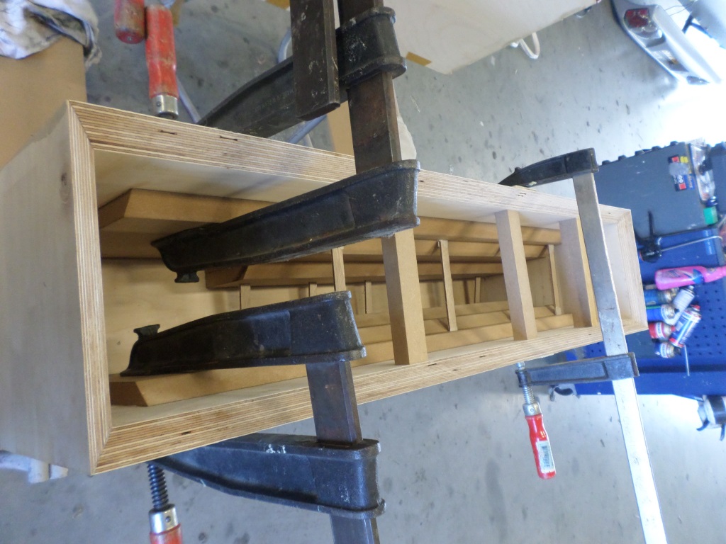

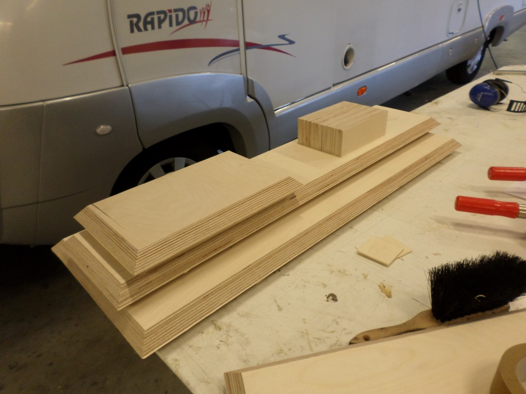

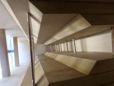

Hier wat alvast plaatjes die Dre heeft gestuurd tijdens het bouwen.

:shock: super strak zaagwerk :yeah: :yeah:

Zeker strak! Maar wat is dat voor derrie in die een na laatste foto? :think: :think:
Re: Mijn Orfeo
Bruislijm...

Wat denk jij dan Gerhard, mayonaise is het niet :mrgreen:

Bruislijm...
Nope,dat zal ik nooit gebruiken.
Het is een 2k pu lijm.

Zeer fraai houtwerk!

Bruislijm...
Ook goed ! :proost:
De kasten zien er erg degelijk uit, zullen ook wel flink wat wegen ?
Berichten: 28471
Re: Mijn Orfeo
Bruislijm...
Ik herkende het al niet als bruislijm....
Welke trouwens?

Bruislijm...
Welke trouwens?
Bison polyurethaanlijm.

Bruislijm is toch gewoon de 1K uitvoering? (En de bijhorende mogelijke lagere kwaliteit)
Welke trouwens?
Deze?
http://www.bison.nl/nl/product.1160
Re: Mijn Orfeo
Volgens mij is dat ´m inderdaad.
Wij hebben namelijk 15kg verpakkingen.
Berichten: 20399
Re: Mijn Orfeo
Wie appelen vaart... :rofl:
Vakwerk Dre :goeie:
Welke trouwens?
Deze?
das prijzige plak :mrgreen:

Daar heb ik nooit mee gewerkt,maar de meeste ´kitten´ vind ik te dik.
Deze is vrij dun en gratis. :mrgreen:
Die is trouwens flink aan de prijs zeg!
Re: Mijn Orfeo
Wat is er mis met gewone witte houtlijm? Daar zweer ik bij hoor, bruislijm is meer voor mannen die zaken niet precies pas zagen :D (runs and hides)

Erg fijne speaker :)

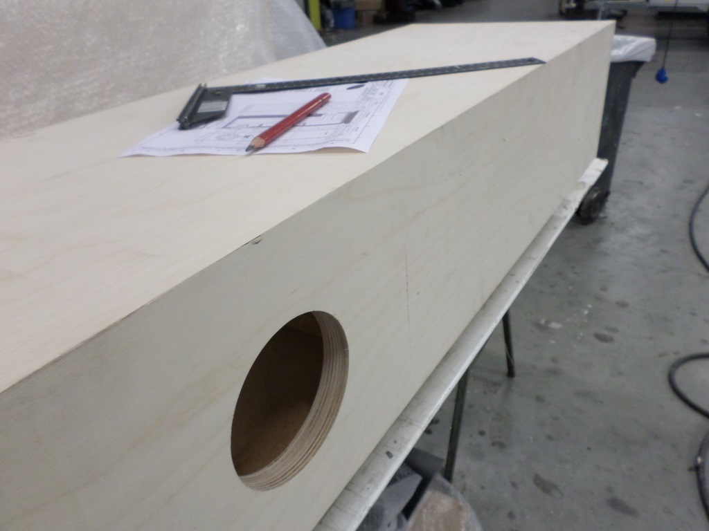

(ik heb de afronding van de hoeken hetzelfde gemaakt als Tony het heeft gedaan, mocht je de benodigde frezen hiervoor willen lenen, laat maar weten)
Weet je misschien hoeveel graden die hoeken zijn?
