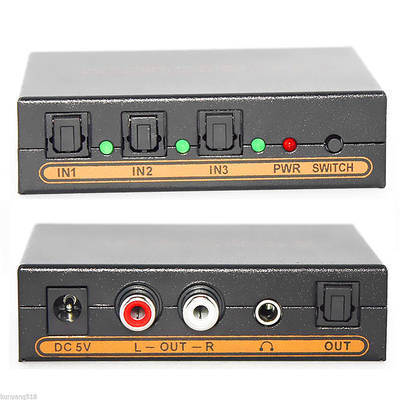

Is een stuk of 3 optische ingangen met handmatige omschakelaar geen optie ?

Zoiets verbouwen??

Kan je het bijna niet zelf voor gaan maken.
Alhoewel :mrgreen:
http://www.head-fi.org/t/398737/ic-diy- ... witcher/15
Nee dus. Mijn vriendin moppert nu al dat ze nu van alles anders moet instellen.....
Als de delay-instelling op de decoder werkt, kan die het TV-geluid verzorgen en heb ik de opt. uitgang van de TV niet nodig. Alhoewel ik af en toe ook mijn camcorder in mijn TV prik en ik dan wel de audio van mijn TV nodig heb, maar dat mag dan wel analoog.
Ik vrees dat de suggestie van ds23man niet werkt: de DLCP kan max. 10000 us vertragen en dat is voor deze toepassing niet zo veel. Soms is een instelling van bijna 200 ms nodig om lipsync te geraken. Dit wisselt ook nog wel eens bij Ziggo.......
