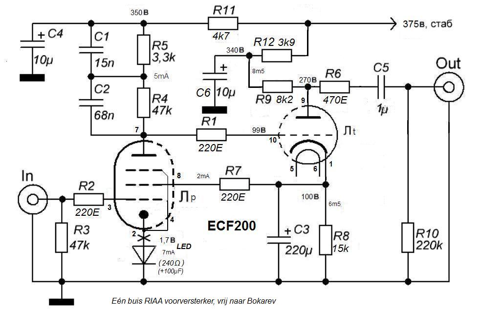

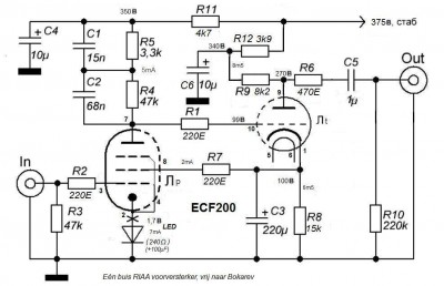

Die phonoclone is idd niet zo moeilijk maar versterkt erg weinig.Als je denkt aan iets van 400mV genoeg te hebben, waarom niet.
Hier een leuk idee van een Rus, beetje bewerkt voor een andere buis.Zou ruim een volt signaal uitkomen.

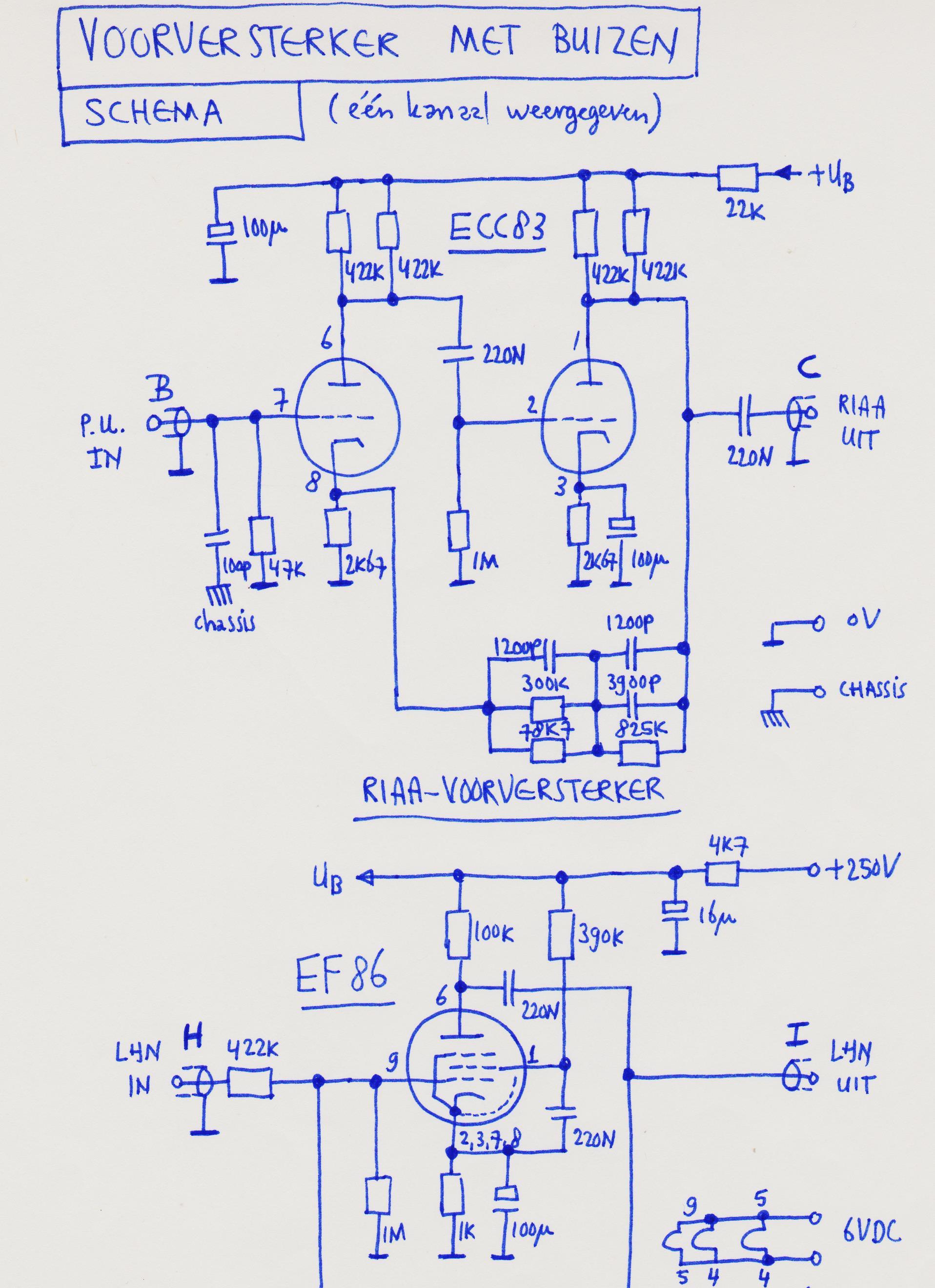

Hallo Koen,
Deze RIAA voorversterker heb ik een keer gebouwd. Het is grotendeels een eigen ontwerp, voldoet bij mij goed.
Ik heb geen print gebruikt, maar de zaak op een chassisje in een kastje gebouwd, met een gescheiden voeding.
Voor de voeding van de gloeidraden heb ik gelijkspanning gebruikt, want de signalen aan de ingang zijn erg laag, dus brom is er anders heel snel.
De ECC83 is de eigenlijke versterker. De EF86 is nog een extra buffer.
Piet
Re: Betaalbare buizen phono pre?
Je mist de onderkant van je afbeelding Piet, los daarvan vind ik dit weer een top bijdrage.
Da's een tegenkoppelweerstand om de versterking en de uitgangsimp omlaag te krijgen denk ik.
Simpeler er een emittervolger te hangen, hoeft het tegenkoppelnetwerk ook niet aan de anode.
Kunt ook nog de kathodeontkoppeling van de tweede triode weglaten en een weerstand (iets van 150k) tussen de kathodes om de lusversterking wat op te schroeven.

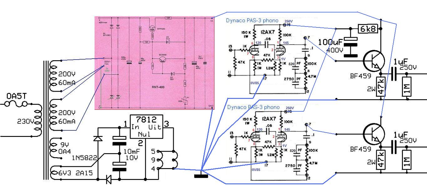

Even meer praktisch bezig geweest, hoe hang je iets niet te moeilijk en duur in elkaar.
Een mooie voeding, een dynaco schakeling met een emittervolger erachter, klaar :sure: :D
Nog vergeten, is de bedoeling de voeding op rond 280volt in te stellen.

Mooi bij elkaar gezet Anne!
Zelf zou ik liever een Fet nemen i.p.v. een BF459, maar dat is natuurlijk puur persoonlijk..
Kan me voorstellen dat een ieder de ECC83 gebruikt om de benodigde versterking te behalen.
Echter een ECC81 blijft in een schakeling niet ver achter. Bovendien loopt er wat meer stroom, de uitgangsimpedantie is lager, dus een buffer kan in veel gevallen achterwege blijven.

Op mijn schema is onderin inderdaad een weerstand weggevallen. Deze is 1,65MOhm (2x825k in serie).

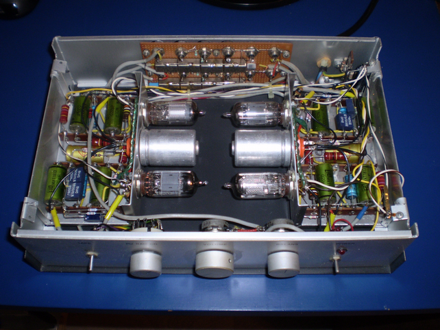

Verder, ter illustratie, nog even een foto van de complete voorversterker. De EF86 dient alleen maar om het signaal, maar ook andere signalen, nog een beetje extra te versterken. De regelversterker heeft namelijk, behalve de PU ingang, nog meerdere ingangen.
Piet

Nog even een buffer elco over de uitgang van de 7812 en je bent klaar, pakweg 100uF.
En een 100 nF condensatortje, en een diode over de 7812 heen, om te voorkomen dat bij het uitschakelen de 100 uF zich ontlaad door de 7812.

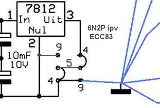

Ach, 't is maar voor een (trage) gloei, zou de moete niet doen,
Kan misschien goedkoper met een 6N2P , moet enkel de gloeiaansluiting aangepast.
6N2P gloei.jpg (20.67 KiB) 1510 keer bekeken
En beter ook weerstanden in de voeding voor deze toepassen wat veranderen, de potmeter heeft anders nogal wat te verduren.
