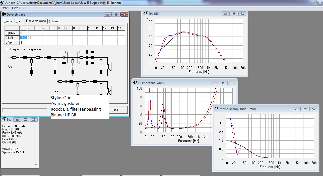

De woofer heeft een bizar lage Qts. De ontwerper wilde heel graag een totale Q van 0,5 bereiken. Hierdoor is het laag eigenlijk erg puristisch.Burgerman schreef:Het laag ben ik nog niet tevreden over. Te afwezig, als het net iets meer zou zijn dan is het in mijn set en in mijn kamer een subliem geluid. Daardoor misschien ook wat ontbrekend in de dynamiek van de luidsprekers zodra wat laag gewenst is?
Ik wil morgen nog eens de kasten openmaken. Kijken of ik het dempingsmateriaal nog beter kan plaatsen. Zal de BAF-wadding dan ook vastnieten aan de zijwanden. Verder wat losse vlodders achter de woofer en tweeter. Ik heb de originele hoeveelheid erin zitten en BAF is het originele materiaal.
HEEFT ER IEMAND NOG TIPS MBT dempinsgmateriaal / verbetering van de laagweergave?
Je kunt schuiven met demping wat je wilt, dit zal vrijwel niets opleveren.
Er zijn denk ik 3 opties:
1: een nieuwe laagdoorlaat maken, waarbij alles vanaf 80 Hz 2 dB meer gedempt wordt. Dit is vrij complex qua materialen en het is de vraag of je er kwalitatief op vooruit gaat. Het zou wel eens kunnen gaan klinken alsof de handrem er op zit.
2: een basreflexpoort toepassen (extended shelf/diepe afstemming), i.c.m. een verkleining van de seriespoel in het laag (van 3,5mH naar 3,0) en het verlagen/verwijderen van de weerstanden die het mid en hoog zachter maken.
3: Zie punt 2 + een seriecondensator die het opslingeren onder de afstemfrequentie reduceert en die de -3dB frequentie verbetert, tot ca 30 Hz blijft goed hoorbaar.
Zie simulatie. Simpelweg een BR pijp in deze kast steken lijkt me een vrij grote concessie. Ik heb deze woofer nog liggen, en een soort gelijke kast ook. Toch heeft het meer zin om het in jouw situatie uit te zoeken, en te kijken wat jouw kamer en smaak nodig heeft.

Het is zeker niet mijn bedoeling om van het originele ontwerp af te wijken. Het een en ander zal ook zeker met mijn woonruimte etc. te maken hebben.

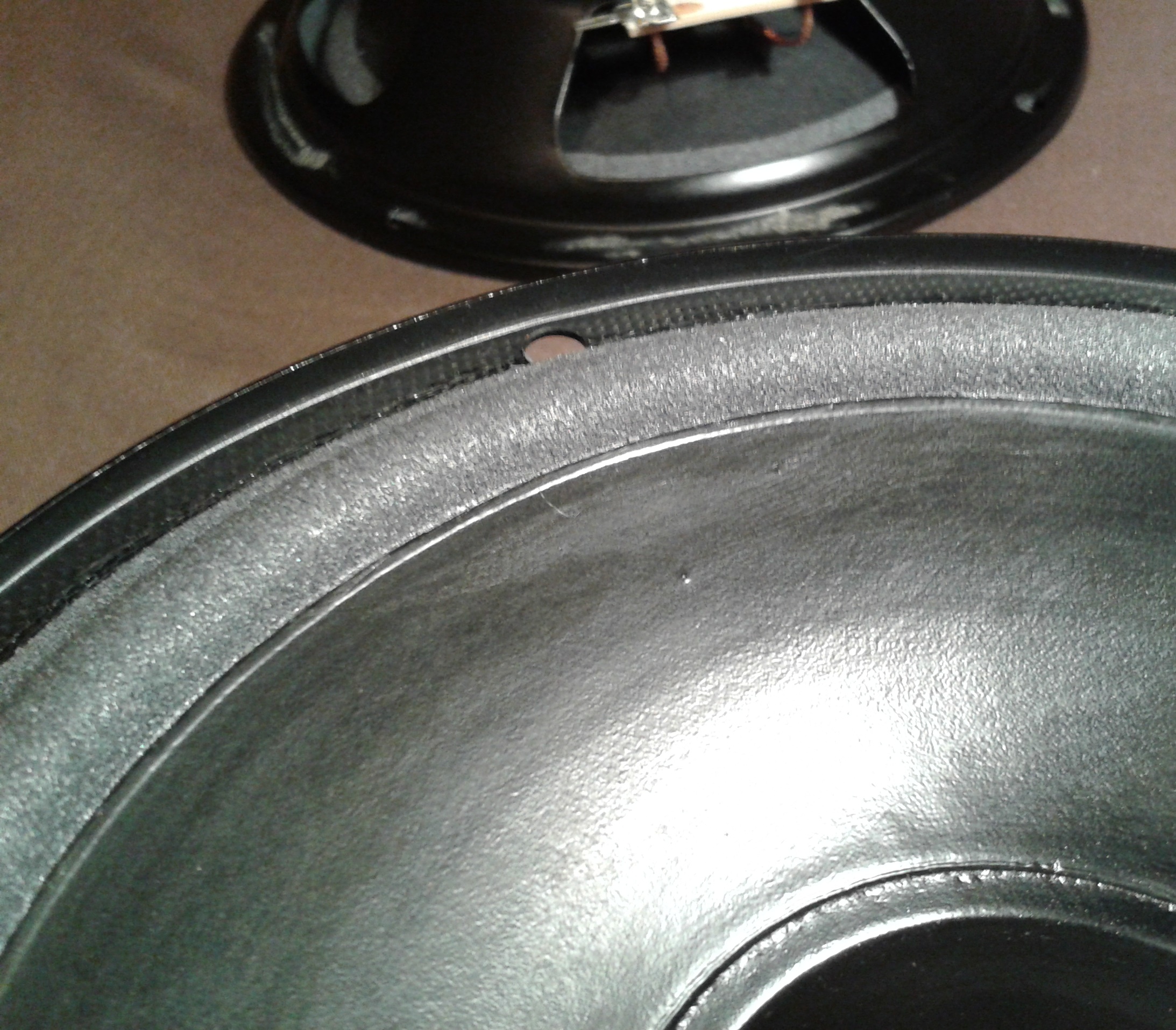

Goedenavond,

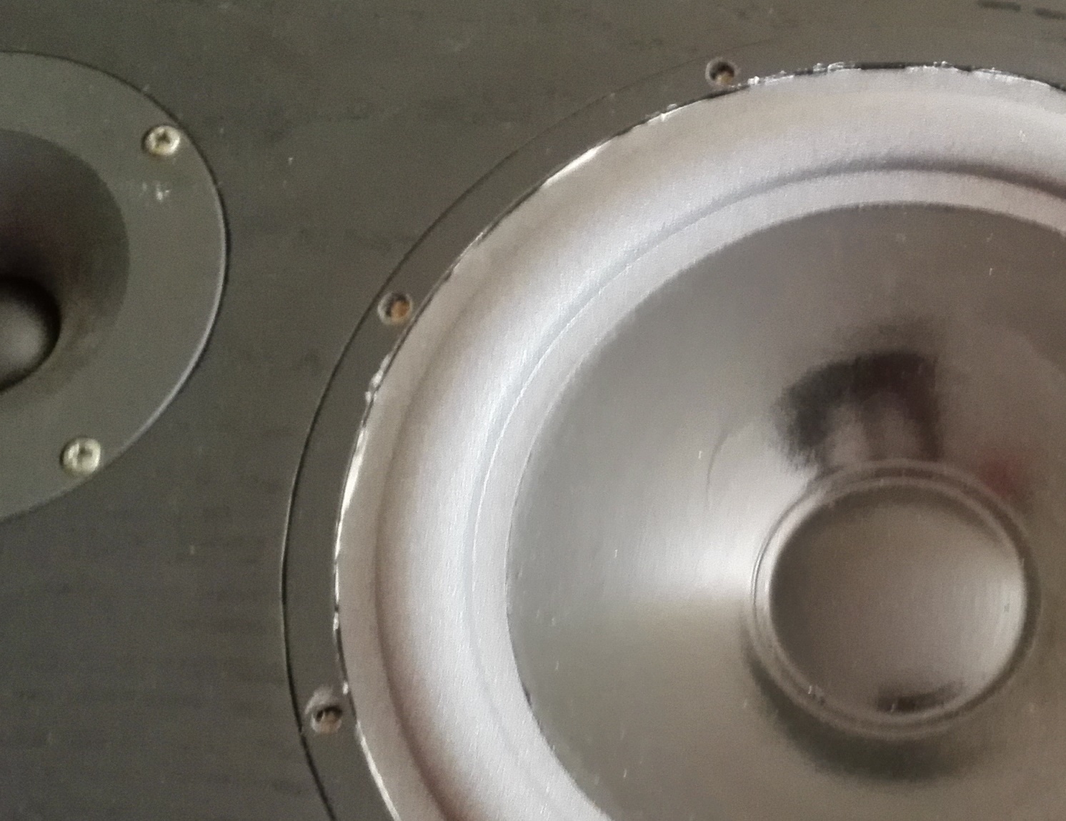

Ik was even aan het googelen en kwam dit topic tegen. De originele brede rolrand voor de Impact 30 is bijv. aanwezig. Ook zijn er voor de VifA 17cm. speciale randen gemaakt, en originele randen voor de Scanspeak 8 inch. Geen idee of ik dit mag melden, maar techniek staat niet stil en ik dacht dat het verstandig was te melden.
Als het weg gehaald wordt geen probleem..
O ja, degene voor de M21WG-09-08 Is nu ook 197 ± 0,5mm. ipv. 195.
Groetjes, Fred

@Fred,
Ik vind de rolrand bijzonder slordig gelijmd op de eerste foto, op de tweede foto zie ik een korrelige foam rolrand die in mijn ervaring na één of twee jaar al vergaan is?

Rolranden vergaan, met frontje er voor, amper. Die op de C17 zitten hebben vaak een coating. De originele brede 8" vifa randen, lijken me optisch mooi maar zonder de originele coating en kit in de hoek van de rand zou dit wel eens meer 'plumbers helper' resonantie geven dan de eerder gebruikte.
Veel zal het allemaal niet uitmaken, want het zijn heel soepele randen. Ja, heb ze liggen, en ook nog iets van 4 paar 8" vifa's (incl. Audio Note paartje) en 3 paar 6,5"... Ineens van restauratie weer begonnen met zelfbouw
@ Sander: op pagina 4 heb ik wel fraai foto's van hoe zo'n rand er op kan. Dat Fred deze laat ziet geeft in ieder geval aan dat hij de zaken niet onmogelijk veel mooier voorspiegelt dan de werkelijkheid.
Op een gegeven moment kon je op MP struikelen over de refoamers en betaalde je tussen 20 en 40 euro voor een refoamklus incl materiaal. Daarvoor loont het amper zelf aan de gang te gaan.

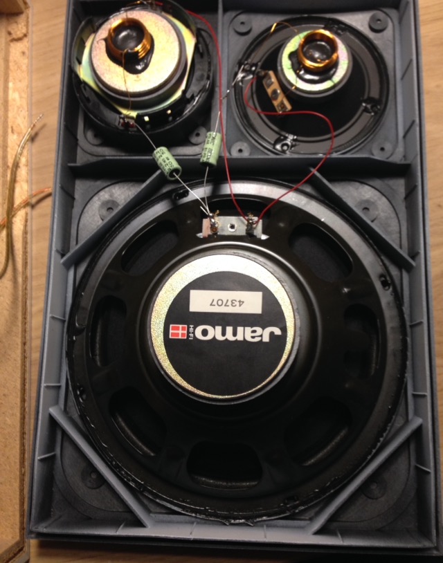

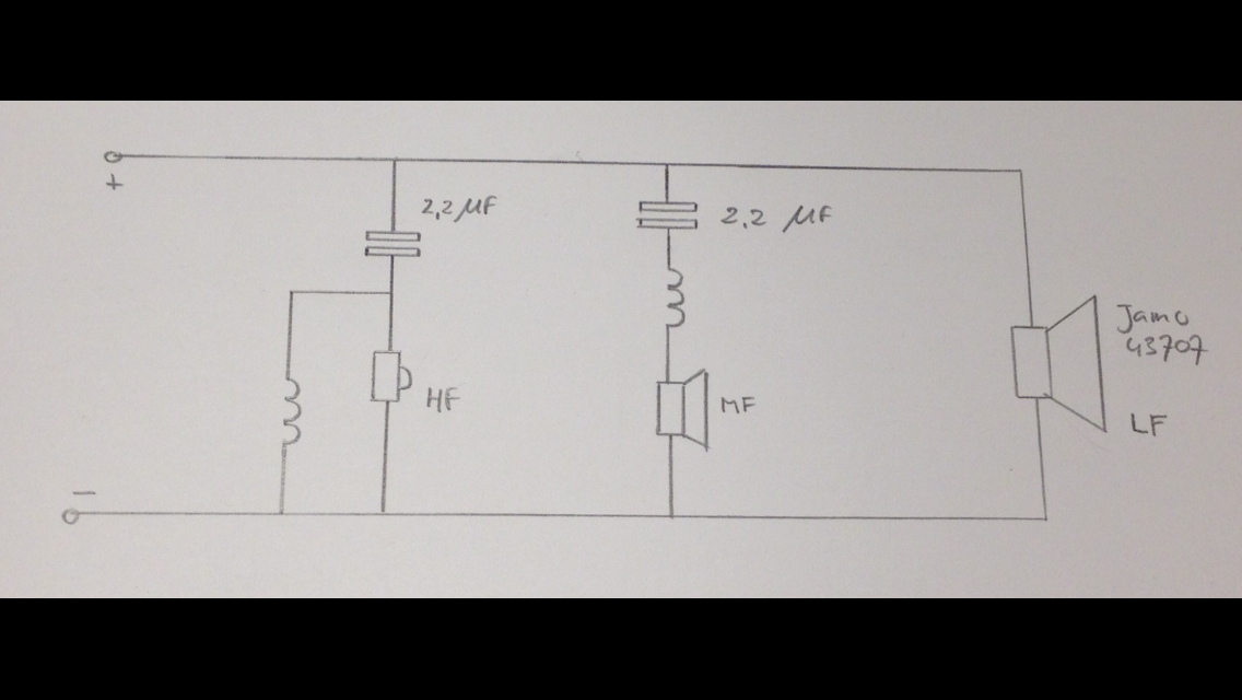

Geïnspireerd door dit topic dacht ik eens aan de slag te gaan met brandhout een set Jamo compact 90's met vergane wooferranden. Na openmaken (serieus: ik heb zitten pielen met inbus sleutels
) had ik wat moeite m'n lachen in te houden over wat Jamo een scheidingsfilter durft te noemen.
Wat neer komt op: Uiteindelijk geprobeerd te woofer te demonteren, maar dat kun je dus maar beter niet doen... Iemand enig idee of (en hoe) dit te herstellen is, zodat ik eens kan gaan klooien met het vervangen van rolranden om ervaring op te doen?

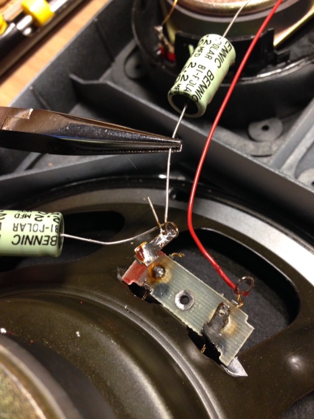

Re: Translator (o.a. Impact 30) restaureren
Hoe "wat" te herstellen isJamesblond schreef:Iemand enig idee of (en hoe) dit te herstellen is
Afgebroken aansluitlip. Dat punt waar de bekabeling aan vast gesoldeerd wordt.
Ah, nu zie ik het pas .... dat stuk koper/blik op de printplaat lijmen en dit doorsolderen. Leg een stuk karton over de konus, ik kan de stukken gloeiend soldeertin al op de conus horen vallen.
Loop daarna naar buiten je tuin in, doe de kliko open en SCHUIF de hele boel erin
Hoho, dat is slecht voor het milieu! Even inleveren bij een recyclestation.Shadow schreef:Loop daarna naar buiten je tuin in, doe de kliko open en SCHUIF de hele boel erin
Zitten die spoelen nou vastgekit op de poolplaten?
Wellicht door het magneetveld kan de spoel kleiner in waarde zijn, soort kern effect, dan kan je toch weer wat koper besparen als fabrikant.
Zou me niks verbazen, als je ziet hoe de grote merken bouwen...Bij Jamo zijn ze ook niet heilig...

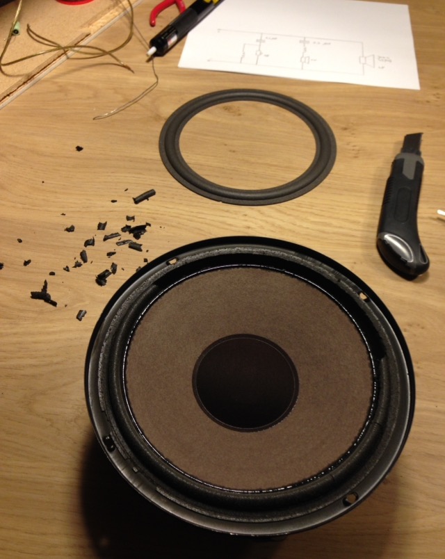

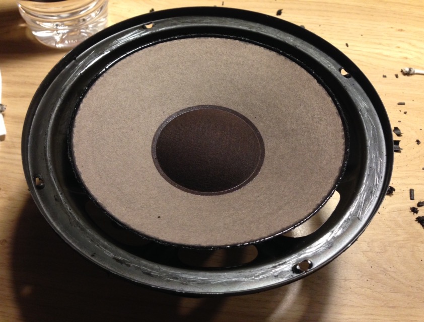

Ik heb geen idee wat die Compact 90 destijds gekost heeft, maar het was sowieso te veel. Weet niet veel van filters, maar ik durf vrij stellig te zeggen dat hier geen baffle step compensatie is toegepast. En dat is hoorbaar: nauwelijks laag. Dat beetje laag wat er is loopt wel aardig diep door, maar nul komma bijna nul aanwezigheid. Gebouwd als een lucifersdoosje.
Anyway: de woofers zijn er uit. Één van de randen is er ook helemaal af. Nu de restanten plakzooi nog. Wat een rot spul, man! Wasbenzine, wat werkt tegen sticker resten, doet amper iets tegen deze meuk. Wat nu? Zoutzuur?

Leuk dat je dit gaat (proberen te) restaureren .... vergeet niet dat wasbenzine een vettig laagje achterlaat dus voordat je gaat lijmen, eerst even goed ontvetten. Ik zou als ik jou was een schuursponsje (of twee) opofferen om de rand helemaal troepvrij te krijgen.

Voordat ik me druk kan maken over een evt vettig laagje door wasbenzine, wil ik van die plakzooi af. Hoe pak ik dat aan? Bedoel je schuren met een sponsje? Evt een (ander) reinigingsmiddel?
Volgens mij heb ik hierboven ergens gelezen dat Wouter aceton heeft gebruikt. Klopt dat? Ik weet dat een mengsel van spritus en ammonia goed werkt om glas vet- en streeploos schuin te krijgen. Maar om nou met m'n bakkes vlak boven ammoniadampen te gaan hangen..?
Even een flesje aceton halen werkt idd prima, meteen zo'n setje schuursponsjes er bij en skuren maar.
