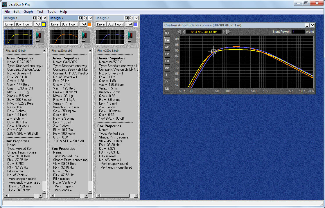

Jawel, de CA26RFX, da's op zich een nette driver, maar die doet het niet veel beter of slechter dan de DSA315 of de inmiddels bejaarde Visaton W250S. Deze Visaton was in mijn jeugd toen ik nog, zoals Ray, het grof vuil afstruinde op zoek naar oude audio apparatuur, al verkrijgbaar, dus is zeker 20 jaar oud. Hieronder even deze drie drivers in de simulatie, zoals je ziet ontlopen ze elkaar niet veel.
De dayton is een ''subwoofer'' met 113 gram Mms, de andere zijn met 1/3 - 1/2 van het gewicht van de dayton stukken lichter, 113gram tot 300hz laten spelen :think: niet mijn voorkeur.
De dayton heeft minder rendement ingebouwd maar zal een lagere f3 hebben.
Visaton heeft maar een kleine x mech.
Seas is de duurst.
Volledig mee eens, ook ik zie liever een lichtere conus.
Zowel de Seas als de Visaton hebben +/-14mm PP, oftewel 7mm één kant op.

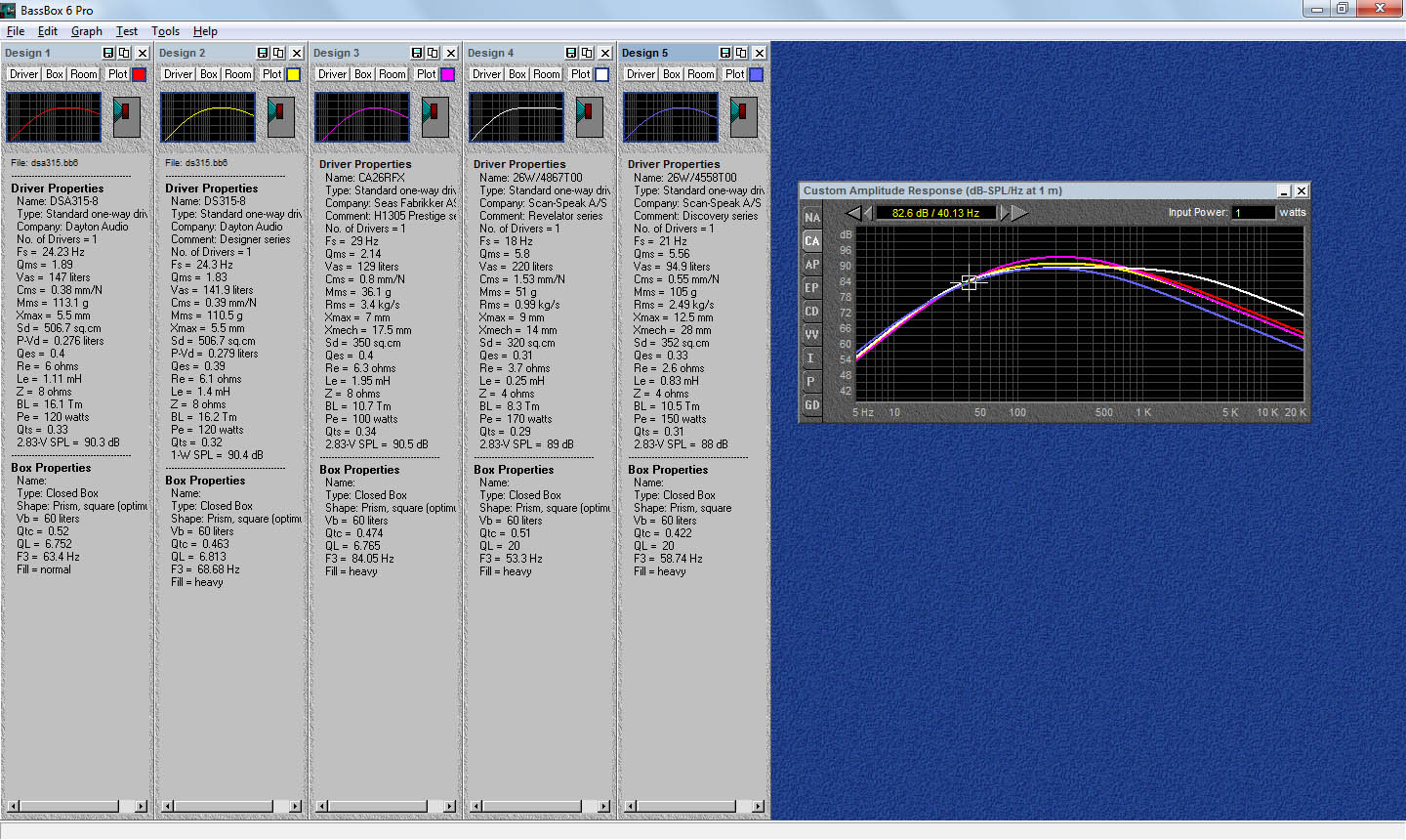

In het kader van simuleren is beter voor je portomonnee dan een bonte verzameling drivers kopen en ze stuk voor stuk uitproberen hier nog even een bloemlezing van de momenteel favoriete kandidaten zowel in een 60-liter BR en 60-liter gesloten.
Dayton DS315-8 > 12 inch papier conus
Dayton DSA315-8 > 12 inch alu conus
Seas CA26RFX > 10 inch papier conus
ScanSpeak 26W/4867T00 > 10 inch alu conus
ScanSpeak 26W/4558T00 > 10 inch alu conus
En dan is het toch lastig om een keuze te maken, de Dayton's doen het voor het geld natuurlijk gewoon bijzonder goed.
