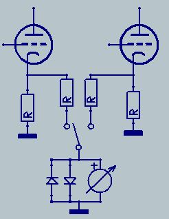

Wat je ook bedenkt om te gaan schakelen, houd wel dit in de gaten: als je een schakelaar gebruikt bv van het make-before-break type sluit je de kathodes van de achtereenvolgende buizen waar je de bias van wilt meten (eventjes) kort, een niet wenselijke situatie. Om dit hoe dan ook te voorkomen heb ik zelf een elektronische vertraging ingebouwd, bij mij schakelt na een halve seconde de meting over naar de volgende buis.
Dacht dat Demo het 'gewoon' met een mechanische schakelaar doet en dat dit ook goed gaat, maar houdt in elk geval in gedachte met de schakelaar keuze / dan wel de elektronica waar je dit mee doet.

Daar had ik iig ook al aan gedacht, ik moet alleen nog opzoek naar de juiste schakelaar.

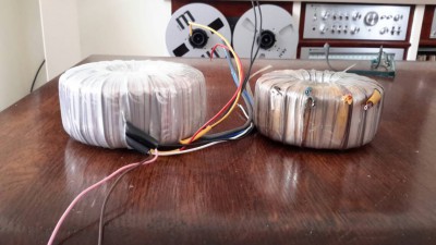

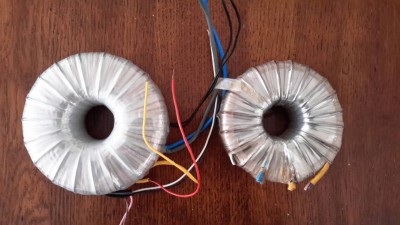

Hier de nieuwe trafo, wel een beetje groter gegroeit in de jaren.
Als je 't zo doet maakt de soort schakelaar niet meer uit.

Kijk daar heeft de mens iets aan.
top bedankt
