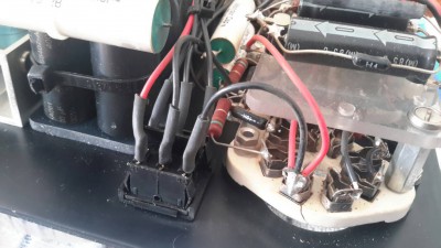

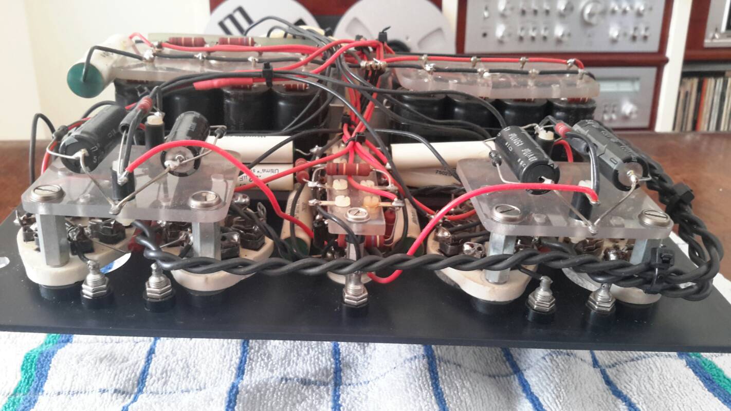

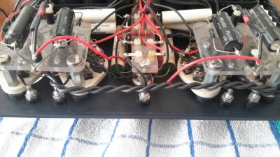

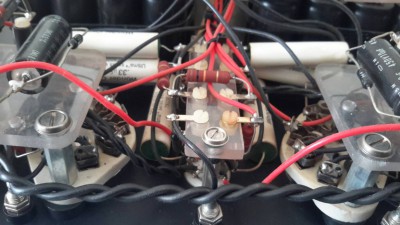

Ik zal hier foto's plaatsen van de versterker.
De opbouw is door de bouwer best mooi gedaan, hardwired terwijl het ontworpen is voor printmontage.
hij heeft hij heeft van alle losse onderdelen, opgebouwde componenten gemaakt, en de voeding voorzien van 16 elco van 330uf400volt van siemens, normaal ik dacht 2x45uf400volt 4 stuks.
de trafo is gesneuveld doordat ik het plaatje bovenop wat strakker draaide, te strak natuurlijk maar nou ook weer niet met lomp geweld.
volgens de trafobouwer ook ouderdom of een slechte isolatie, de twee rubberen plaatjes waren nu ook niet echt dik.
dus straks wat foto's, en mijn verdere plannen.

Re: brom in vdv100 buizen mono blokken
Ok. Je hebt dus zelf de trafo naar de eeuwige jachtvelden geholpen, wat is precies je vraag?
Foto's plaatsen mag altijd natuurlijk =D>

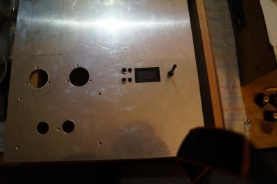

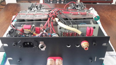

Ik heb dus de (betere) utg.
mijn bedoeling is om deze versterker in een andere kast tebouwen, het kastje is al klaar zoals jullie kunnen zien op een van de foto's.
de manier van opbouw zou ik graag willen behouden.
op de voorzijde van de kast komt een paneel metertje met schakelaars en meerslag instelpots, om de bias in testellen.
ik verkies dit boven autobias want ik vind het gewoon mooier in de zin van uiterlijk, en ik draai graag aan de knopjes.
verder weet ik niet of het verstandig is om grotere elco's teplaatsen, van die dingen zo groot als een cola blikje haha.
dit is over het algemeen een echt goed klinkende versterker, en ik weet ook wel dat er beter te verkrijgen is, maar dat kost ook het een en ander.De versterkers gaan straks mijn audistatics aansturen vandaar deze versterker, menno van der veen heeft deze versterker ontworpen met de quad esl, en heeft mij verzekerd dat dit dit zeer mooi gaat spelen.
Dus nu weten jullie wat mijn bedoeling is en ik hoop dus op enige bijstand van de kant waar de kennis zit.

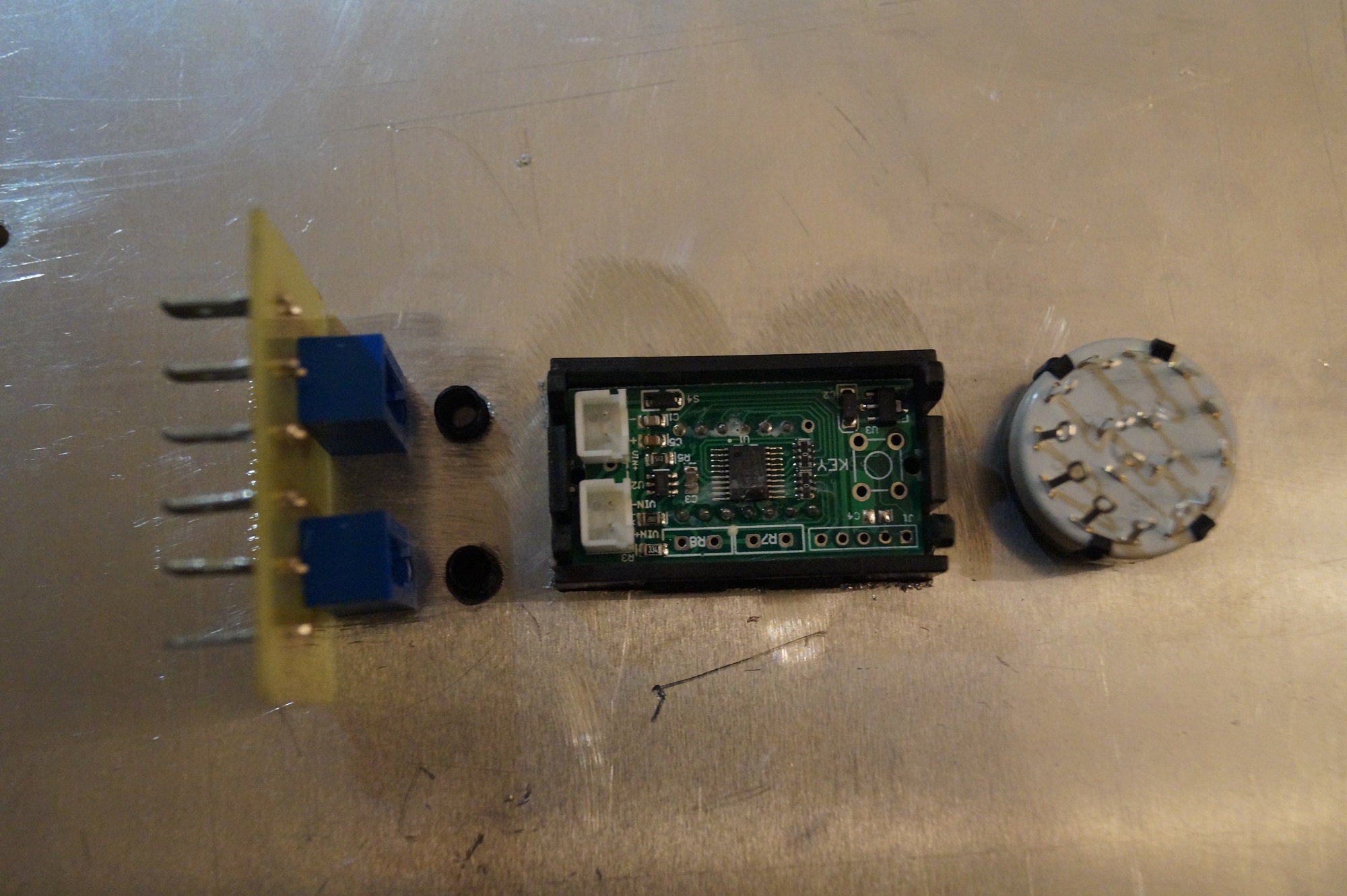

Berichten: 6148
Natuurlijk een hele mooie uitlezing, van de ruststroom ,op Barry,s versterker. :wink:
Maar het kan ook iets eenvoudiger.
Hier ben ik vanavond even mee bezig geweest,potmeters,schakelaar en display,voor de ruststroom afstelling in mijn toekomstige monoblokjes....... :mrgreen:
