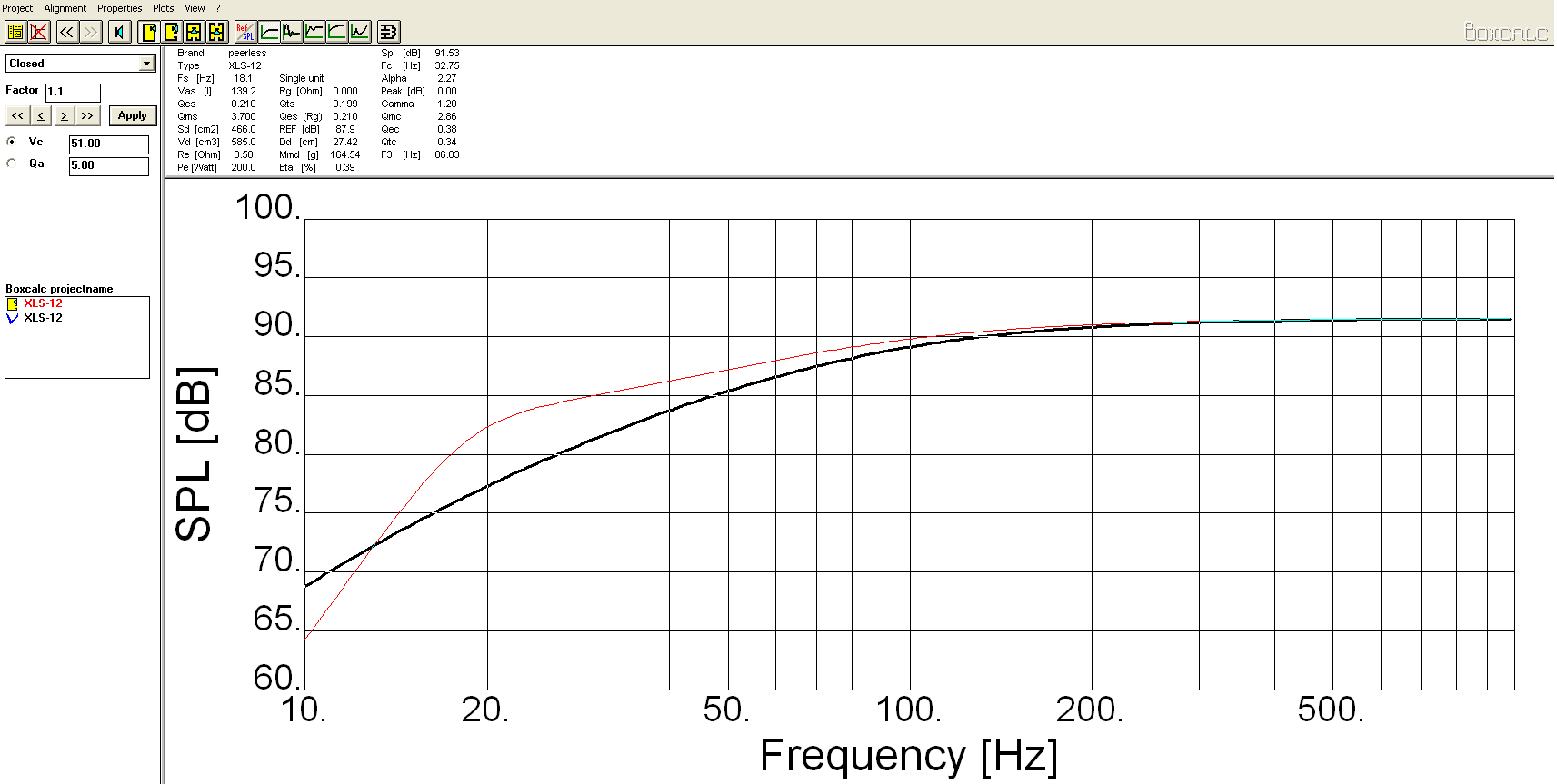

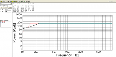

De XLS-12 is eigenlijk ontworpen om gebruikt te worden met de bijpassende passieve radiator.
Hier een vergelijk van de akoestische output in een even grote kast (51 liter) zonder (zwarte lijn) en met (rode lijn) die passieve radiator.
Scheelt 6 dB bij 20 Hz die je dan niet met meer versterker vermogen hoeft te boosten. Dat is theoretisch, zal door de verliezen in de passieve radiator wat minder zijn. Maar wel SUBstantieel. De andere plaatjes geven aan dat het impulsgedrag niet slechter wordt en dat de belastbaarheid zelfs iets beter wordt behalve onder de 15 Hz.
