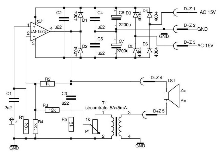

ik ben bezig met een tweede versie van deze versterker.
dit naar aanleidinng van de volgende site:
http://www.electroclub.info/invest/tda7294/r_out.htm
hoewel alles daar in het russisch gaat kom je met google-translate een heel eind.
er is een interessant stukje software bij, ook in het russisch maar voor degeen die belangstelling heeft is er een engelse vertaling.
nu nog mijn nieuwe schema bijvoegen maar dat lukt nog niet, waarom?

even kijken of het lukt:
en ja hoor, daar gaat ie.
dit schema wijkt af van het vorige schema en het russische schema in die zin dat de stroomtegenkoppeling via een stroomtransformator gaat.
hiermee kan op eenvoudige manier de stroomtegenkoppeling ingesteld worden van nul tot maximaal, ongeveer zoals in het programma met de waarde van de koppelweerstand wordt bereikt.
De layout is ook al gemaakt, in drievoud zodat e.e.a. met het driewegfilter kan worden gekombineert.
Re: versterker met hoge / variabele uitgangsimpedantie
R2 en R4 verwisseld ?

ik heb het schema laten re-nummeren, dan worden de nummertjes van links-boven naar rechts-onder aan de komponenten gegeven. Dan wil er wel eens wat veranderen maar voor mij is dat niet belangrijk.
In de layout moet je de nummertjes wel aan de juiste komponentjes toedelen natuurlijk, bovendien staat daar een extra weerstandje getekend die eigenlijk als doorverbinding dienst doet.
Bij het bestukken moet je trouwens ook eerst uitzoeken hoe de stroomtrafo gemonteerd moet worden anders ontstaat er meekoppeling ipv tegenkoppeling!!!

Eigenlijk bedoelde ik de waardes bij die twee weerstanden :?
