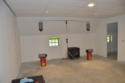

Wat die buis al zo krom of zijn die krengen zo zwaar geworden?
Berichten: 28470
Re: Fantomas
Komt omdat het twee buizen van 1,5m zijn in een t-stuk.

Vanavond maar eens de eerste luisterimpressie. :mrgreen:
Berichten: 14139
Re: Fantomas
Ziet er goed uit, denk dat dit best goed zal gaan klinken.

Volgens mij zijn die reckhorn units ook bedoelt om op de luisteraar te richten i.p.v. op de grond...
Berichten: 28470
Re: Fantomas
Walt, lees je eerst eens even in in de theorieen van de Klerk voordat je domme opmerkingen maakt.

Goed, een kleine review.
1. Fantoom geluidsbeeld: Is er niet, alleen een galmveld.
2. Stereo klinkt overal hetzelfde: Klopt, overal is het stereobeeld afwezig.
3. De onhoorbare luidspreker: Klopt, ik hoor alleen maar de luisterruimte
4. Plaatsing instrumenten: afwezig
5.
Zelfs een orgelopname klopt niet..................
Met een vergelijking van de Bose 901 waarvan de frontspeakers niet werken zit ik er denk ik niet ver naast qua beschrijving.

Klankspectrum is op zich niets mee aan de hand, alleen is het beeld volledig dichtgesmeerd. Als je de grondspeakers naar voren draait wordt het al beter en kun je wat meer plaatsing waarnemen. Morgen de set maar even in de grote schuur neerzetten om de akoestiek uit te schakelen.
