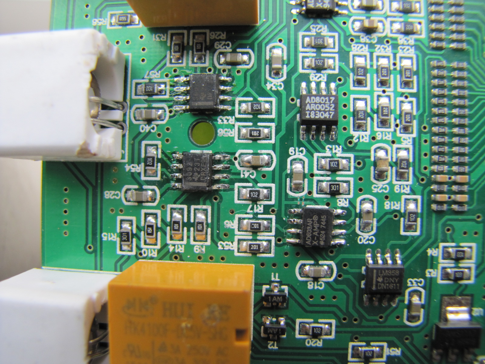

Operatie upgrade MHS5200A Mislukt
Er kwam rook uit de buck die de 2x12 volt maakt op de print ,dat is niet zomaar
Er moet ergens een soldeerklodder tussen gevallen zijn met het losmaken van de oude IC,s
Ik kan niks vinden schudden blazen niets er uit gehoord of zien vallen,
Dus die heb ik maar besteld bij Alie 1,35€ en ik waag het dan nog maar eens

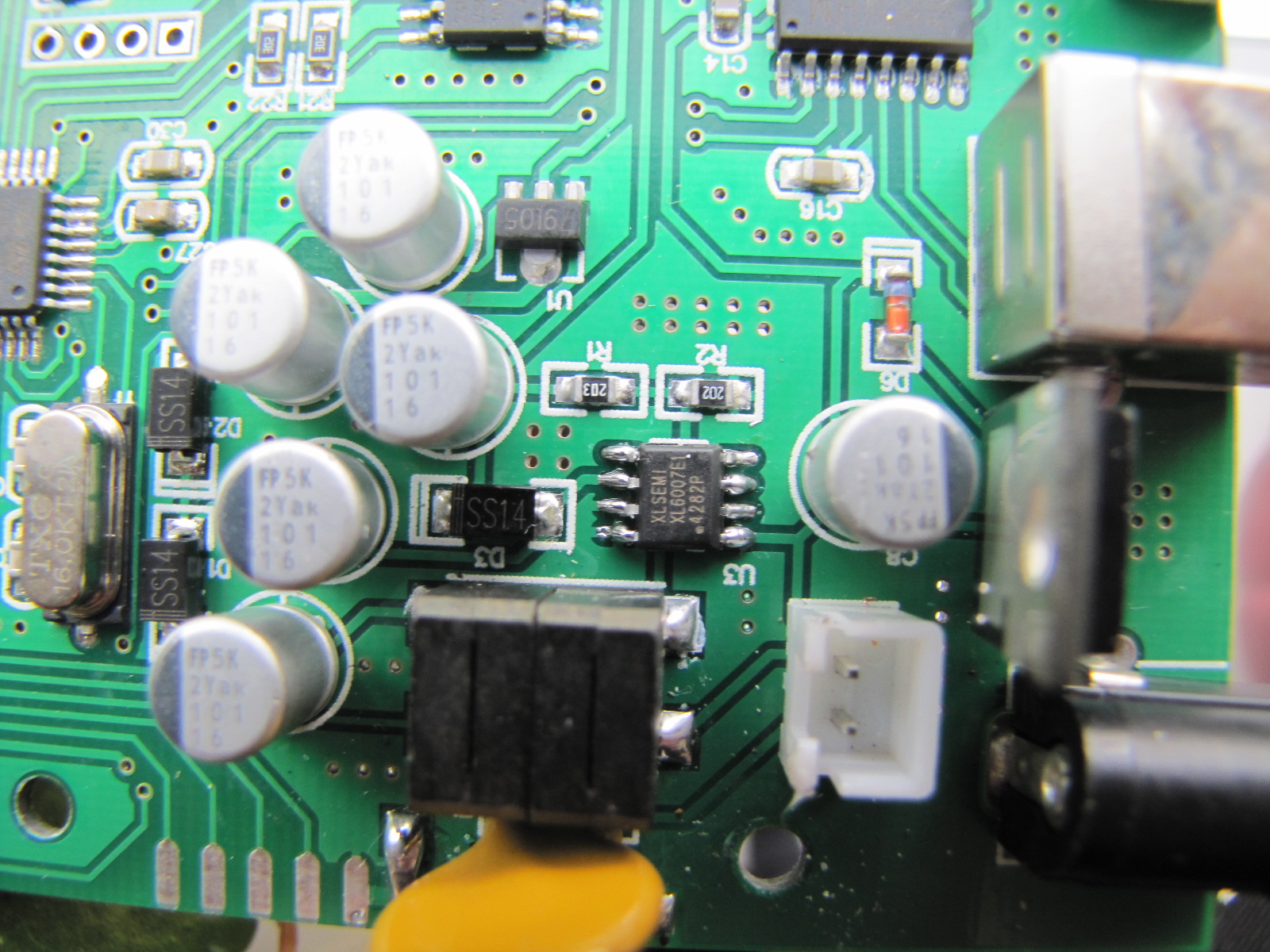

Vandaag aan gekomenBert61 schreef:Operatie upgrade MHS5200A Mislukt
Er moet ergens een soldeerklodder tussen gevallen zijn met het losmaken van de oude IC,s![]()
Donderdag ga ik er nog 1 aan wagen
Re: Functie generator
Nou de Buck zit er in en ik super trots hoe goed dat het er uit ziet
Maar de sluiting zit er ook nog steeds in
Iemand die me hierbij wilt en kan helpen ?

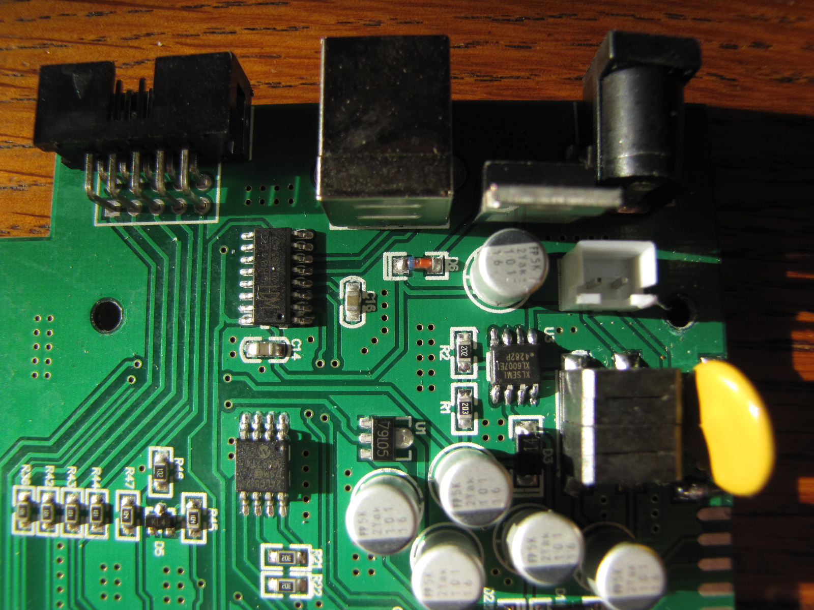

ik weet niet wat er gaande is maar ik krijg er geen foto in van meer dan 1200x1600 pixels
of was dat altijd al
ik heb voor die Mod 2 is vervangen en door dat ik een vergissing maakte
ik zat op een verkeerde plaats te knippen
als je niks doet maak je geen fouten
Een derde ook moeten vervangen
Daarna ging de buck in rook op
die koste maar iets van 1 euro en nog wat die toch maar besteld en er in gesoldeerd
je kan aan het soldeerwerk wel zien welke ik er in heb gesoldeerd met een 50 wat weller

Volgens mij heb je de boel gewoon stuk gesoldeerd Bert. Zie anders eerst dat je een geschikt stuk gereedschap koopt voor dit soort vervang acties, een dikke pookbout is hier niet geschikt voor. Je hebt er ook mee tegen het huisje gezeten zo te zien, wordt het niet beter van.

ik ben ook bang dat je gelijk hebt
Maar deskundige vertellen mij dat die Ic,s in een oven gebakken worden op de print met 400 graden
en dat ze dat ook zo thuis doen met 50 watt pook Barry
Nu snap ik dat niet zo met dat bakken in 400 graden want printplaat vliegt dan in de fik
maar ik snap wel meer niet
Maar het was een Lor van een ding en ik heb de gok genomen om er iets van te maken

Als de 50W bout temperatuur geregeld zou zijn (misschien is íe dat wel?) en een fijn puntje zou hebben zou het wel gaan. Het lijkt erop dat er vrij forse punt aan zit waarmee je ook tegen het huisje hebt gezeten.
welk huisje bedoel je barry
dat van dat wit plastic ?
of die inkeping op de Ic,s zelf dat hoort er te zitten
