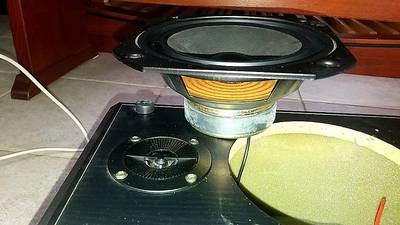

Ik heb voor mijn orgel voor de kanalen 3 en 4 tweede hands boxen van Bowers & Wilkins aangeschaft. Deze zijn blijkbaar van bouwjaar 1992.
Van binnen ziet het er allemaal nog heel netjes uit, zie foto's.
De volgende vraag: is het zinvol de bi-polaire condensatoren te vervangen. Ik heb de waarden doorgemeten (uiteraard met los genomen aansluiting) en de capaciteit is nog ruim voldoende. Heeft het zin, d.w.z. zal het geluid er beter van worden, om ze toch allemaal te vervangen ?

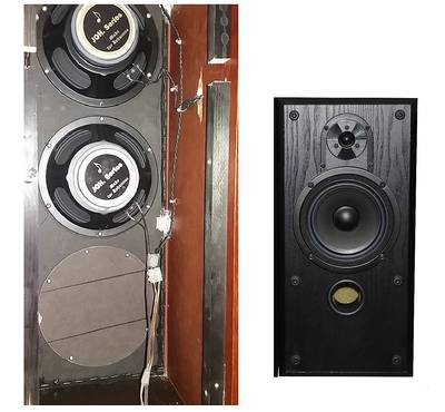

Binnenkort krijg ik de grotere broer binnen, de B&W V202. Deze ga ik achter het pijpenfront bevestigen en aansluiten op kanalen 1 en 2. Dat gaat precies passen, moet een smal lijstje maken voor tussen de box en het orgelfront. Ook moet ik het hout tussen de 2 ronde gaten aanpassen om het geluid zijn weg door het doek te geven.

'k Heb nu IN het orgelfront nu hetzelfde merk B&W boxen maar een grotere broer - de V202 of ook wel aangeduid als DS2, ook daarvan de condensatoren van de filters bekeken. Heb ze nu maar niet doorgemeten, alles zag er goed uit. Condensatoren lekker laten zitten - prachtig geluid hoor.
