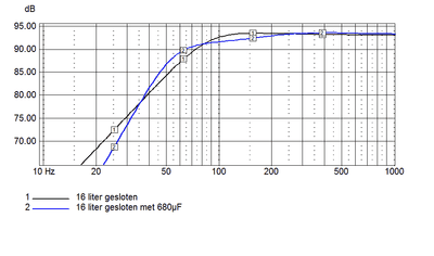

In GHP nog veel kleiner 16 liter geeft een nette QTC 0,85.
Alleen hoe groot moet de condensator zijn voor een nette lineaire afstemming met WIS ISD is dat niet te berekenen.
Kan iemand een mooie simulatie maken +- 16 liter met condensator.

kan ik wel doen, maar met flink voorbehoud.... bij de SDX10 bv klopte van de simulatie op basis van TSP geen klap, simulatie op basis van een impedantie meting klopte wel

Re: GHP focal 10k6411

Boxsim, weleens mee gestoeid.
Na opschonen pc staat die niet meer erop.
Ik zie al dat de condensator iets kleiner mag, dat is gunstig in de kosten.
Berichten: 33828
test t goed irl uit, ik geef t 50% kans dat je in t eggie ook hierop uitkomt. kan je m (in de kast) laten meten? close range response en impedantie 20 - 500Hz

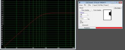

Gesloten 20 liter, Qtc iets hoger als ''normaal'', 100 watt blijft ie 2 mm binnen x-max, 104db op 50hz, 50hz is tevens een mooi overname punt voor een dikke 21 inch subwoofer.
Daardoor geen condensator in signaal pad, compact genoeg voor een monitor of compacte vloerstaander.
