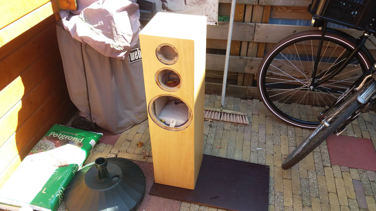

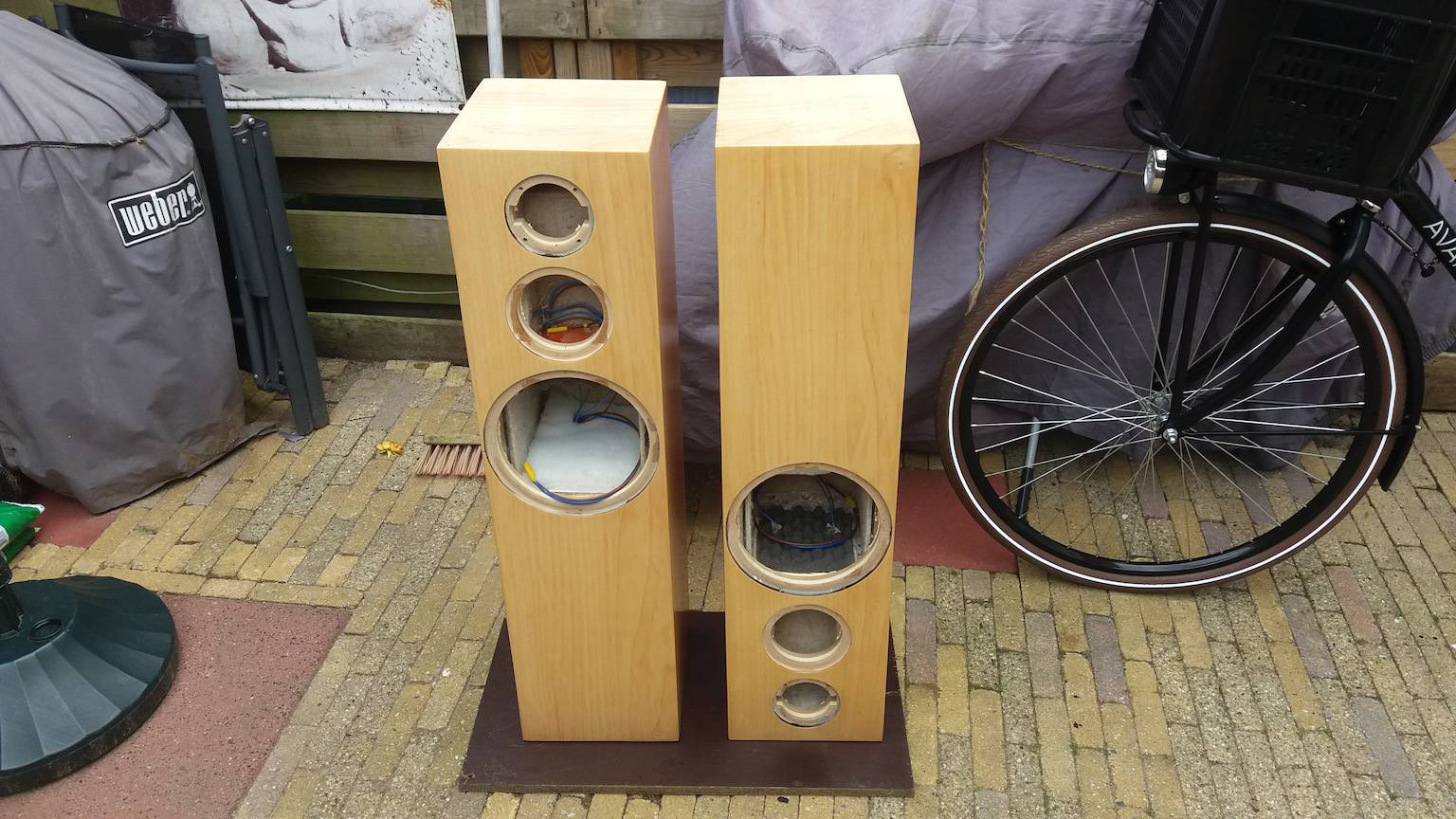

En nummertje 2 staat ook in de lak. :bounce: :bounce:
Re: [Longterm] The X-Ray Speaker Project.
Waarom zit bij de rechterspeaker de tweeter onderaan? :mrgreen:

Dat nmoet jij toch weten, dat is i.v.m. de 1e reflectie die ontstaat door de buik van Ray, en op die manier wordt gecompenseerd. :hide: :lol:

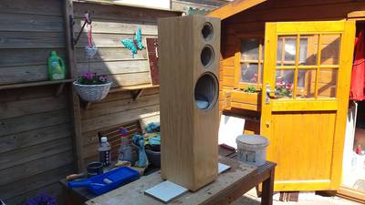

Inmiddels hebben de kasten 3 lagen hoogglans lak erop, met tussen iedere laag natgeslepen met korrel 400.
Hierna komen er minimaal 2 lagen matte lak op.
Erg fijn spul dat Avis PU lak. vloeit mooi uit, vrijwel geen druipers of zakkers, droogt redelijk vlot, word lekker hard.
Een aanrader wat mij betreft.
Deze is zojuist geschuurd.
En deze heeft al zijn eerste jasje mat.

Laatste loodjes Ray :goedzo:
Berichten: 14139
Ziet er mooi uit, helemaal knap als je bedenkt dat je zelfs platen moest verlijmen om voldoende lengte te krijgen voor de losse panelen. Een foto van het hout waarmee je begon in 1 post met dit fraaie resultaat zou wel geinig zijn.
