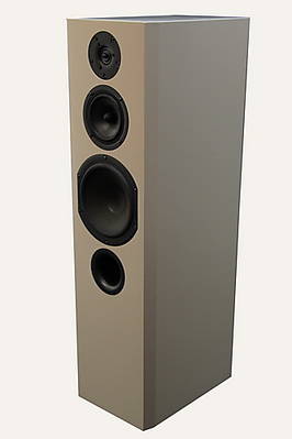

Hallo heren,
Ik ben nieuw op deze site en wil een paar speaker gaan bouwen die lijken op de Vifa vivace 2012.
De kast wil ik echter niet zo groot en lomp maken en moet waarschijnlijk ander drivers gebruiken.
Omdat ik nog niet zoveel ervaring heb met bouwen, wil het filter van de 2012versie als uitgangspunt gaan gebruiken.
Nu mis ik echter een aantal waarden in het filter en ben daar dus naar opzoek. (in rood omkaderd)
Kan iemand mij hier mee helpen.
Groeten Johan

Als je andere drivers gaat gebruiken dan hoef je die waardes niet meer te weten, het filter is dan namelijk in zijn geheel onbruikbaar geworden daar deze ontworpen is op de drivers die in het vivace ontwerp gebruikt zijn.

Als ik besluit om wel dezelfde drivers te gebruiken maar een iets andere opbouw van de kast dan is het filter toch wel bruikbaar?

Als je de kast kleiner maakt gaat er ook weer wat veranderen, net zo goed als je de de breedte wijzigt.

Ik wil eigenlijk een vivace bouwen in de vorm van de Scan-speak Vertigo kast.
De kast dus iets naar achter laten hellen en bovenin iets afschuinen.
Het geheel oogt hierdoor iets minder lomp als met een recht toe recht aan kast.
Eigelijk wil ik de kast ook iets smaller maken en wat dieper zodat de inhoud hetzelfde blijft.
Ik weet echter niet of er door deze aanpassingen wat verandert qua klankkleur enz. waardoor ik het filter aan dien te passen.

Je moet je realiseren dat een goed luidsprekerontwerp een uitgewogen samenstelling van factoren is. Zodra je daar iets aan gaat veranderen, de kast schuin zetten, de baffle versmallen, inhouden veranderen dan klopt het geheel niet meer. Dat betekent niet dat een luidspreker dan opeens heel slecht klinkt of duidelijke afwijkingen gaat vertonen. Er kunnen toch wel relevante verschillen ontstaan. Het hangt ook af in hoeverre er afgeweken wordt. Schuin zetten zal bij een 3-weg systeem meer invloed hebben dan bij een twee-weg omdat de luidsprekers zich over een grotere hoogte verdelen en er dus ook meer off-set ontstaat.
Ik heb zelf ooit eens een ontwerp vanuit esthetisch oogpunt 2 cm smaller gemaakt (van 26 naar 24 cm breed) en het gevolg was een smalle piek in de amplitude die klankmatig waarneembaar (en duidelijk zichtbaar in de metingen) was en waardoor ik de hele mid-hoog sectie opnieuw moest ontwerpen. Het filter "even aanpassen" voor een afwijkende uitvoering is dus niet iets dat je zomaar doet, of dat je kunt "uitrekenen"
Het filter voor de Vivace 2012 werkt alleen optimaal als het ontwerp gebouwd wordt zoals het bedoeld is, dus zoals wij het als bouwpakket leveren. Het filterschema valt onder het auteursrecht, het is niet de bedoeling dat dit wordt gepubliceerd of verspreid.

Ik ben er inmiddels achter dat het verbouwen van deze lompe bak dus niet haalbaar is.
Ik ga dus op zoek naar bestaande alternatieven. (mischien wel de Limmnis)
