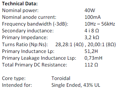

Nou kijk O:) ,
100mA (SE, dus ook topwaarde stroom) en 3k2 geeft vermogen IxIxR/2= 0,1x0,1x3200/2=16W max.
Edoch even hogerop max. 40W ??
Ook nog even voedingstrafo, volgens gegevens blijkt 't niet 2x 3,15V te zijn maar 3,15-0-3,15V te zijn.Zit 't al in serie, enkel de 0 aan de aarde.

Toroidy, het merk van die 34SE trafo, schrijft in datasheet 40W, ook op website Toroidy zelf trouwens. Deel datasheet is gewoon naar el34 buis geschreven, waarvoor de trafo bedoelt is, zal geen max spec zijn dan misschien. Als ie vervormt hebben ze per ongeluk de 34PP versie gestuurd, geloof dat ik dat een keer ergens tegenkwam.

Dus ik kan niet 6.3 volt schakelen ?
Berichten: 3690
Locatie: Julianadorp
Re: Trafo voor El 34 en ecc 83
Bericht door knuisje »
Als je twee secundaire windingen in serie zet zoals in het plaatje heb je een spanning van 6.3V. Het in serie zetten is al voor je gedaan bij deze trafo.
