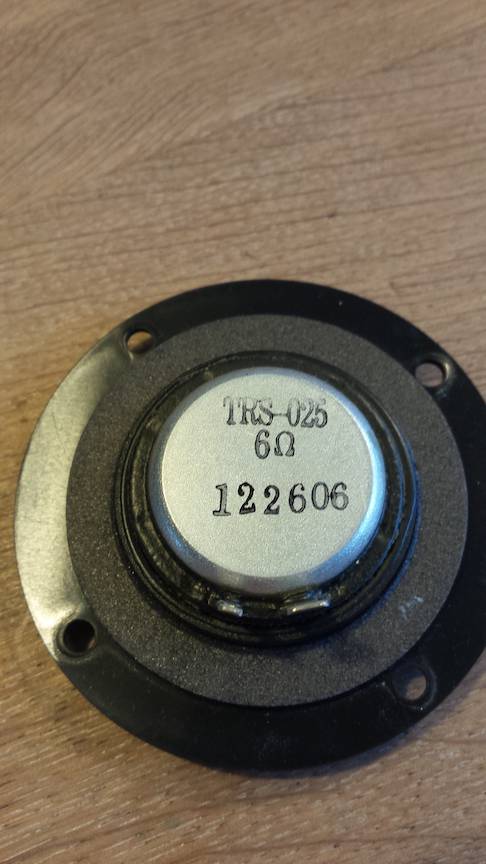

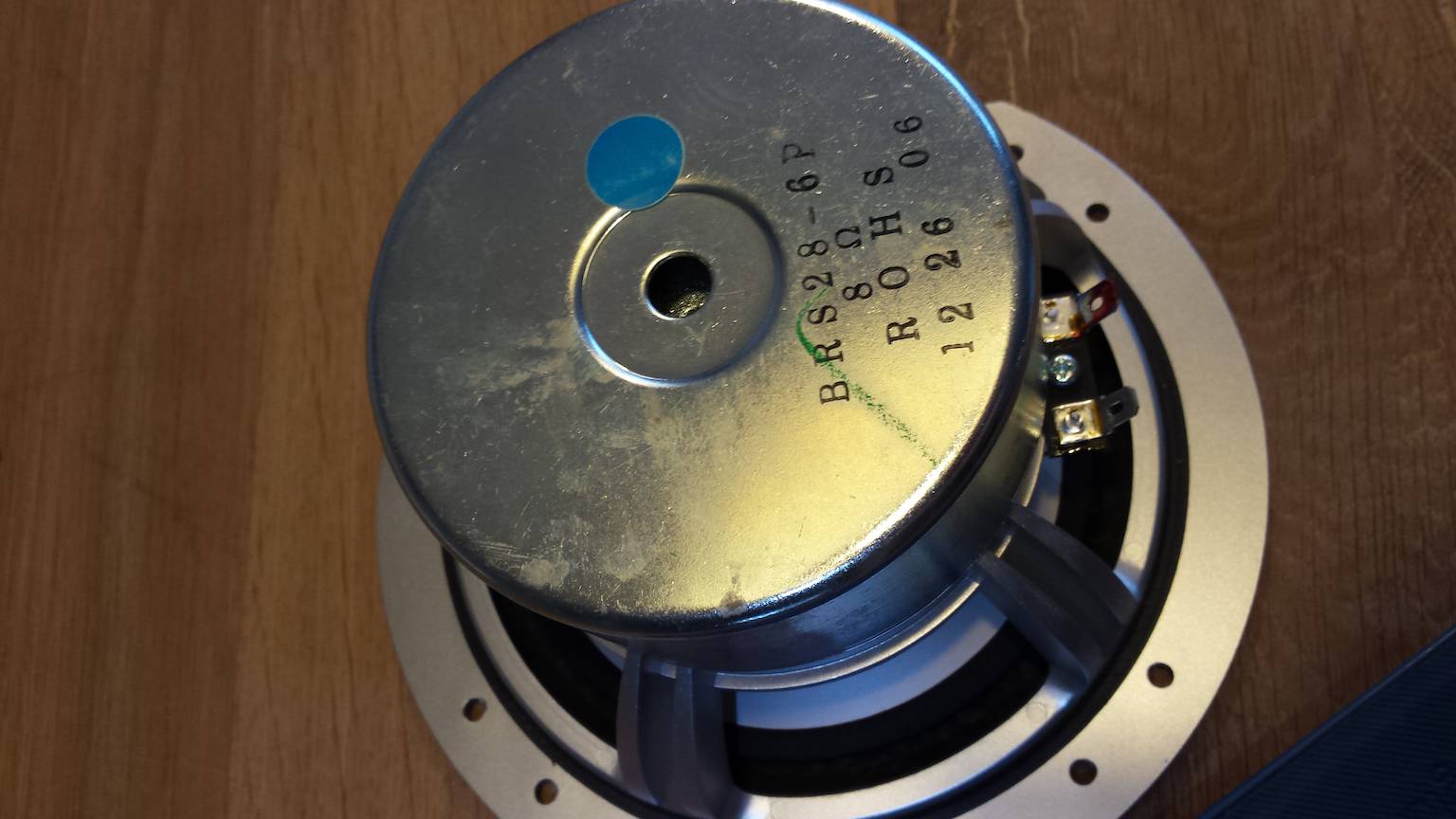

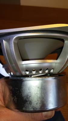

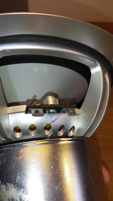

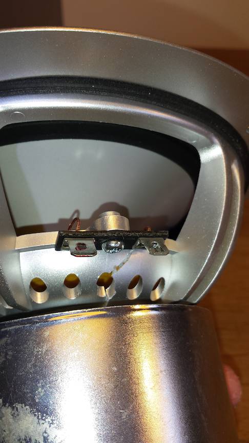

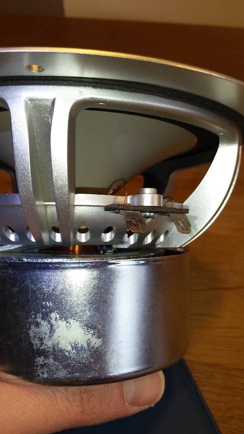

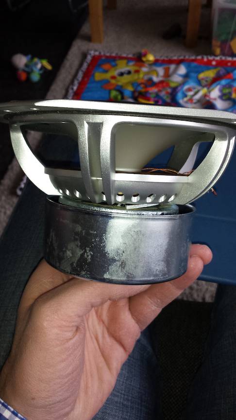

Hierbij een aantal foto's. Ik hoop dat de scheuren in de constructie zichtbaar zijn, als je goed kijkt zie je er twee schroeven doorheen komen. Ik kom er met geen mogelijkheid achter hoe ik dit geheel uit elkaar zou kunnen halen. Het is alleen de lichtgrijze hardplastic constructie die gescheurd is, verder is er op het oog niets kapot.
Ook een foto van de tweeter er bij gedaan. Zoals gezegd: deze doet het nog wel, de schade moet dus ergens anders in de box zitten.
Berichten: 28473
Re: Reparatie Monitor Audio RS6
Die woofer kan de kliko in. Plastic meuk van tegenwoordig.......

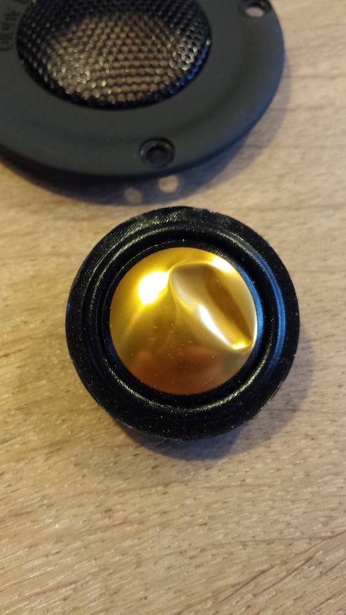

En hierbij ook nog de voorkant van de tweeter, was ik vergeten. Is er een manier om m weer teruggedeukt te krijgen? Is dit (erg goed) te horen?
Met de stofzuiger?
Maar ik denk dat het niet meer zal lukken.
De woofer zou ik weleen poging aan willen wagen.
Stuur maar een pm. :wink:
Berichten: 28473
Dat gaat je niet lukken Dre zonder de conus eruit te halen.
Gezien de plek van de breuk op de foto's zal kijken niet veel effect hebben. Ze zitten op een plek waar je niet bij kan en lopen onder de spider door. En met een beetje pech is de poolkern ook los gekomen.
Kijken kan altijd, maar ik geef je heeeeeeeeel weinig kans.

  • die tweeter heb ik weer uitgedeukt met de stofzuiger, zie foto. Benieuwd wat ik daarvan hoor...

Netjes gelukt. Heb ook wel eens zo'n golddome uitgedeukt (Seas tweeters) en meettechnisch was die beter dan de andere die ongedeukt was. Ik zou me daarover dus maar geen zorgen maken, mocht het zo zijn dat alleen de dome gedeukt was. Als de spreekspoel een opdonder gehad heeft zou het wel eens minder kunnen zijn, maar wie zegt dat zoonlief niet volgende maand weer zo'n bui heeft :mrgreen:
Een plastic korf repareren is wel te doen maar het is heel lastig om de hele conus, spider en rubberen rolrand er uit te halen. Dus voor die woofer zeg ik (ook): vervangen :goedzo:
