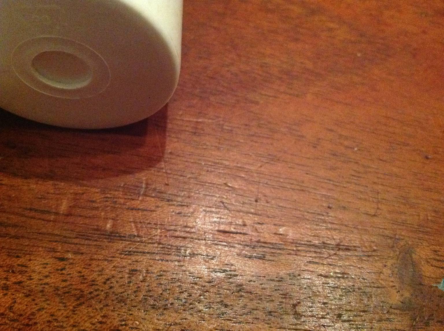

Montage stud mounted condensators.
De rest......
Berichten: 36764
Re: Montage stud mounted condensators.
Strak knippen? :hide: :D Zit toch tussen de elco en het chassis in?
beijert
Berichten: 3085
Bericht door beijert »
Ach ja, zou kunnen. Met een malletje of zo. Lidl heeft nu mooi kunststof materiaal op groot formaat maar de onderzijde van de condensator is al mooi omsloten kunststof.
Berichten: 36764
Oh, dat was niet duidelijk. O-ringetje om de schroefdraad van het chassis te isoleren? Of wat teflon afdichtingstape om de schroefdraad.
beijert
Berichten: 3085
Maar jij kent ze wel een beetje.. :wink:
Berichten: 36764
De RiFA's ik destijds had zat gele krimpfolie om en werden geleverd met een rubber ring met de diameter van de elco. De nylon moer was wel identiek zo te zien. In mijn geval zat daar een verhoging op kleiner dan de diameter van de moer, zodat je ze mooi betrouwbaar geïsoleerd kon monteren. Maar ze maken natuurlijk meerdere uitvoeringen ;) Afijn je komt er nu wel uit denk ik :mrgreen:

Ik kan mijn multimeter nog steeds niet vinden :?:
De stud is duidelijk onderdeel van de pot
De kleine uitvoering heeft die in mijn geval niet en is nog voorzien van een extra stuk plastic.
Ik ga ze dus geisoleerd monteren, baat het niet schaad het niet.
