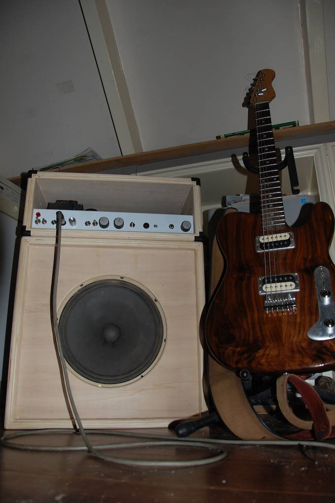

Bij deze dan een paar plaatjes.
Wat je met een CNC-masjien en een paar stukjes populier al niet kan bereiken in een middag

wat vinden jullie? Zal ik er voor die paar euro nog een stel wieltjes onder zetten van de AC tion?
- Berichten: 28479
- Locatie: Bananenrepubliek
Re: gitaarversterker
Eerder een paar spuitbussen in de kleur oranje!
