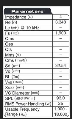

Volgens Klang und Ton kan deze ook vanaf 2000hz ingezet worden: https://www.hifisound.de/de/Lautspreche ... otion.html Dit lijkt mij een hele mooie eerlijk gezegd. Iemand ervaring mee?
Dan is deze een stuk voordeliger, en inzetbaar vanaf 1900Hz
bas focal m180
Berichten: 4328
Locatie: nijmegen
Re: Long-term: high-end monitor plus actief laag
Bericht door bas focal m180 »
Waar staat dat?
Ik zie wel fs1900hz maar dat ie zo laag inzetbaar is niet.
Misschien gewoon een goede dome nemen die zijn vaak vanaf 2000hz inzetbaar.

Dat staat op die site, onder "En Savoir Plus":
Ik zou die "Usable frequency range" een beetje met een korreltje zout nemen, inzet vanaf 3kHz lijkt me aannemelijker, gezien de frequentiekarakteristiek.
Dat bedoelde ik gisteren ook
bijdehand modus aan: tenzij er daadwerkelijk vermogens/vervormings metingen bekend zijn zoals in H&H dat een tweeter vroeger inzetbaar is.
