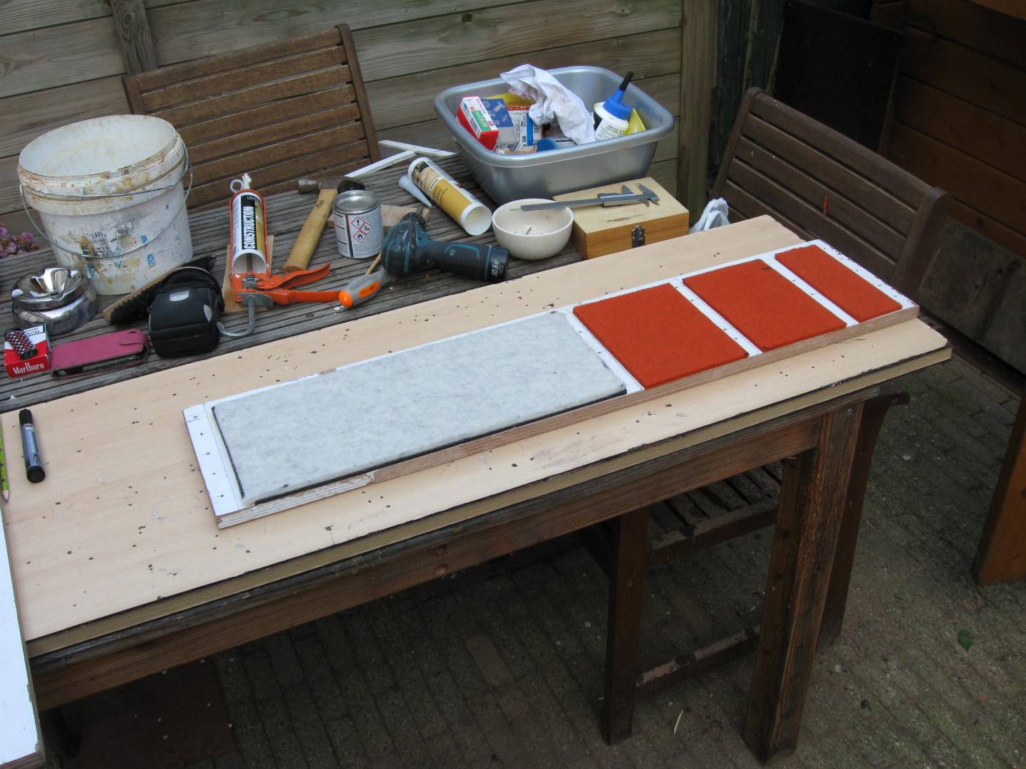

Zijwand van loodbitumen en dempingsvilt voorzien :
Beetje gaatjes voorboren en schroeven erin klaarzetten, een kleine 30 stuks.

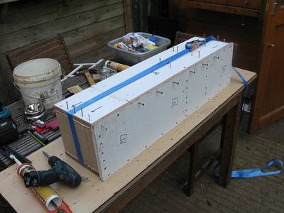

Het moet natuurlijk wel een beetje vastzitten :
Bruislijm ertussen, en met een spanband op z'n plaats gezet voor het vastschroeven :

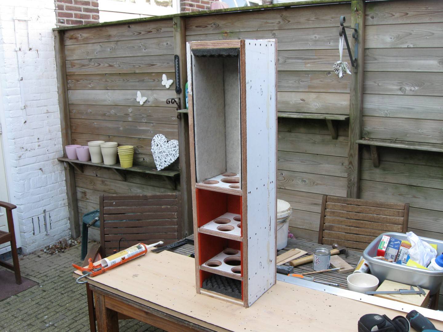

Zo gaat het al een beetje op een luidsprekerkast lijken :

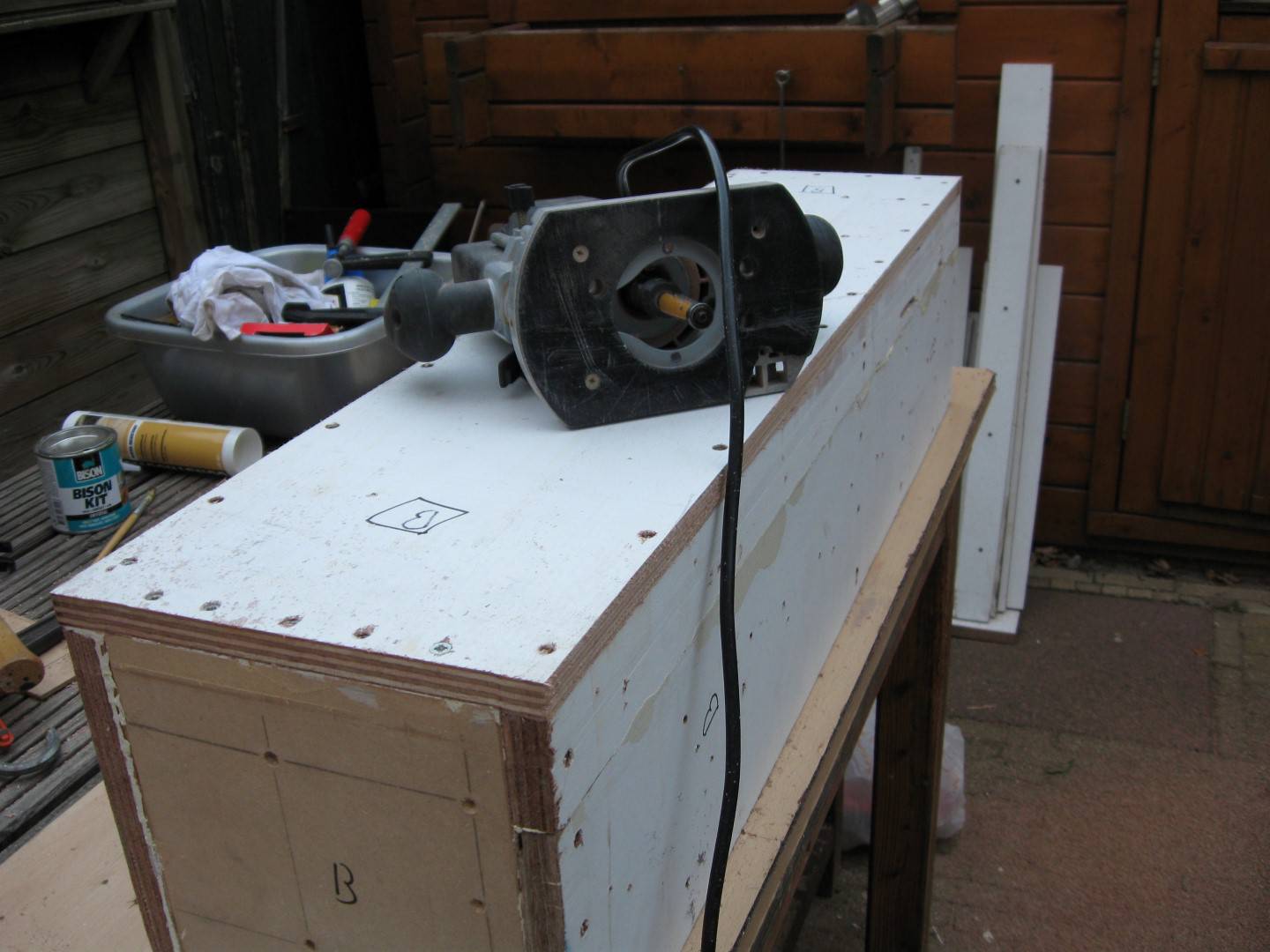

En vervolgens met de freesmachine de uitstekende randen van achterzijde strakgefreesd :
Re: [Longterm] The X-Ray Speaker Project.
Gaat dat goed met dat freesje? Dit is toch degene met de scherende sneden?
yep, lekker strak.

Waren de schroeven in de aanbieding? Ze kunnen zo geëxporteerd worden naar Groningen om een oude boerderij te stutten.
