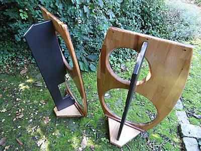

Re: Open Baffle zelfbouwproject, maar met welke units?
Weer (in gedachten...
) een stapje verder. Het gaat symmetrisch worden. Komend weekend gaat de zaag, of eigenlijk de frees erin. En dan de steunplank aan de achterkant vervangen, want hij komt uiteindelijk op de kop te staan. Tenminste, andersom dan eerst de bedoeling was....
En dan, met het wisselfilter van Kappa7 en de "nieuwe" Hypex versterkers de boel aansluiten en voorlopig met de Audio Nirvana's draaien......
Nu begint het écht te jeuken.....

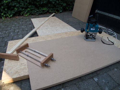

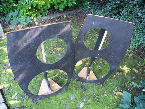

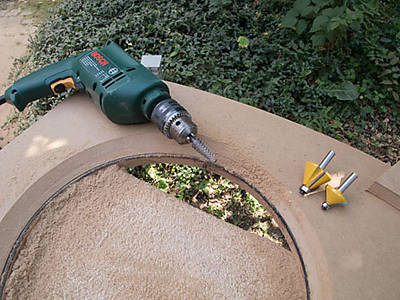

Twee dagen aan het werk geweest en eigenlijk erg weinig gedaan. Tenminste, minder dan gehoopt... 4 platen MFD van 22mm. laten zagen, daarvan gisteren de hoeken afgerond en toen alle platen per OB op elkaar gelegd (2x MDF 22mm., 2x beuken meubelplaat 18mm en 1x bitumen 5mm.), om de randen nog een keertje te "synchroniseren". Dat is mooi passend geworden, er moet op het laatst nog een plaat bitumen tussen de achterplaat en de 3e plaat (MDF). En het wordt zwaar....
Alleen vandaag wat woofergaten in de MDF platen gemaakt, en ik wilde ze onder een hoek van 45° wegfrezen. Alleen.... ik heb een heleboel frezen, alleen de 30° is hoog genoeg voor een 22 mm. plaat, de 45° is te klein. Dus wel een stukje gefreesd, alleen de rest met een rasp op een boor op het gevoel weggehaald. Zo zie je maar, goed gereedschap.... Ik heb wel op internet lopen kijken, maar zo te zien bestaat dat niet eens, een 45° frees voor 22mm. plaat.....
Na ja, morgen maar weer verder met het "handwerk". En daarna maar eens beginnen met de gaten voor de AER.
Dat wordt ook een erg groot geval voor een handfrees. Misschien dat zulke exemplaren voor een freesbank worden gemaakt.ReneN schreef:Ik heb wel op internet lopen kijken, maar zo te zien bestaat dat niet eens, een 45° frees voor 22mm. plaat.....
Ja, wellicht is dat ook zo Richard. Alleen jammer, er nu een hoop "handwerk" aan gehad, terwijl het wat makkelijk zou kunnen....
In de vorige post ook nog wat plaatjes toegevoegd, en nu de gaten dus verder afgewerkt. Blijkt er echter tóch nog een afwijking te zijn ontstaan in één van de twee OB's: aan de onderkant ietwat onnauwkeurig geweest met de rasp. Daar lijkt het wel een graad of 35 of zo. Volgende keer maar herstellen....
Het gat in de achterplaat moet nog fors groter gemaakt worden....

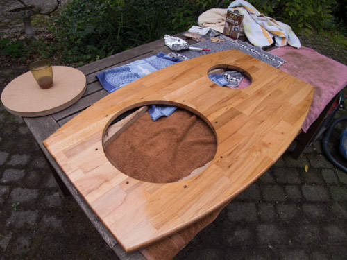

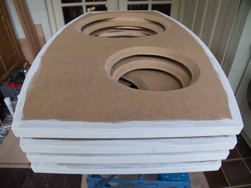

En weer wat verder. Ik had bedacht om het woofergat van de achterplaten met de decoupeerzaag te doen. Deze is instelbaar onder 45°. Toen ook audiovriend Marcel dit opperde heb ik dat gedaan.
En toen bleek, dat ik bij de gaten die ik na het frezen heb nabehandeld met de rasp wel erg voortvarend tekeer ben gegaan: er was véél meer dat 45° af
. Nu is dat voor de woofers niet erg, die kunnen dan meer lucht happen. Daarna heb ik de gaten voor de AER's allemaal met de decoupeerzaag gedaan......

Het afgelopen weekend op de zijkanten van de MDF platen de twee ("MDF-")grondverf-lagen en op de beuken achterplaten bitumen aangebracht. Vandaag na het werk ging de eerste laag (mat)zwart erop. Lijkt dekkend genoeg maar er gaat "gewoon" nóg een laag overheen. Als alles goed gaat, gaat morgen de 2e laag erover. Dan de steunplaten hetzelfde ritueel laten doorlopen. Gelijktijdig de beuken voor- en achterkant in de Danish Oil zetten. Dus dat wordt meters maken deze week. Moet ook wel want het duurt me nu te lang.

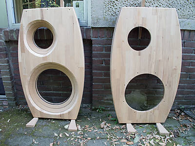

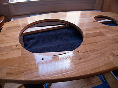

Vandaag de 3e laag Danish Oil aangebracht, maar het is me nog niet naar de zin. Het beukenhout neemt de olie niet helemaal gelijkmatig op, dus in het weekend nóg maar een laag....

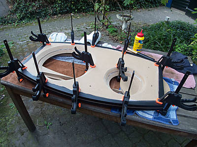

En daarna heb ik van één OB de 2 MDF platen met daartussen de triplex plaat verlijmd. Het begint op te schieten
(wederom meer foto's op mijn audio-site)

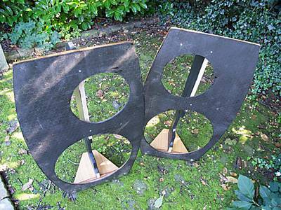

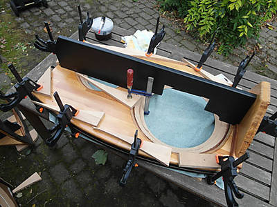

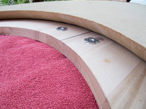

Vandaag de laatste laag Danish Oil erop gesmeerd, en wat voorzichtiger dan vrijdag, want toen ben ik steeds weer over dezelfde laag gegaan, met als resultaat dat er kwastvegen te zien waren: de drogende laag eronder was weer weggesmeerd..... Nu zal het goed opdrogen.
Daarna de 2e OB verlijmd. De komende dagen de achtersteunen eraan lijmen, de achterplaat aan de nu verlijmde delen vastlijmen en dan de luidsprekers er weer in. Dan kan ik in ieder geval weer draaien. De voorplaat hou ik nog even demontabel, om de Dipole's er makkelijker in te kunnen zetten als die binnen zijn..... De voorplaat zet ik even met spanbanden of zo vast

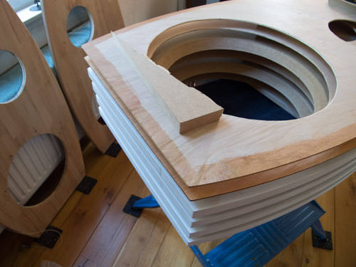

Op de foto is de uitsparing in de achterplaat voor de Dipole. De OB is zó dik, dat de EAR's niet buiten de baffle komen......
De OB is zo opgebouwd:
- 18 mm. beuken meubelplaat
- 5 mm. bitumen
- 22 mm. MDF
- 3,6 mm hardhout triplex
- 22 mm. MDF
- 5 mm. bitumen
Bij elkaar bijna 94 mm. dik, bestaande uit 4 verschillende materialen. Ik ga eerst weer alleen met de Audio Nirvana's spelen, die eerst dus in een veel dunnere OB zaten. Ik ben benieuwd of er nog klankverschil is...... Retorische vraag?

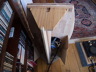

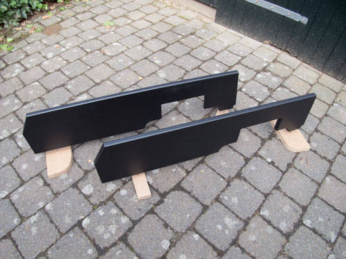

En zo staat de basis, maar er moeten nog wat plaatjes vóór
Dus 3 lagen eraan vast geplakt
