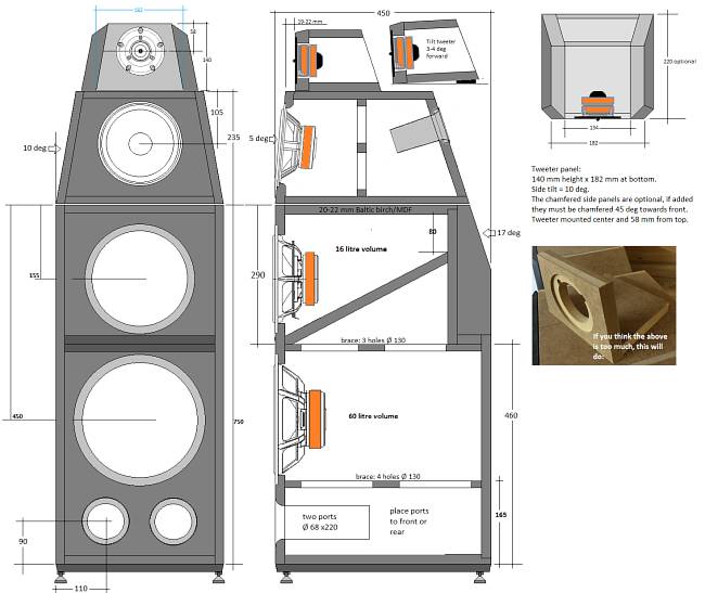

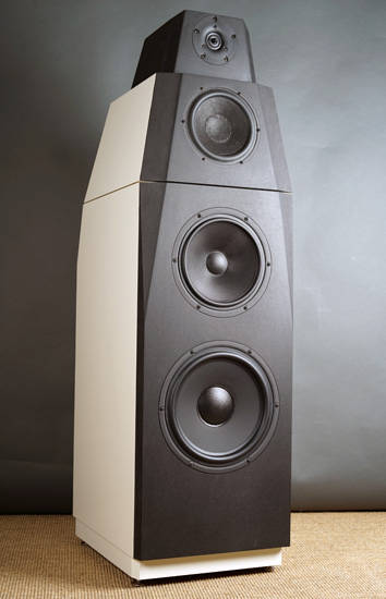

De kast van de tekening is een andere dan die op de foto's, de afschuiningen op het front ontbreken en de voet is iets anders.
Ook vind ik er weinig versteviging inzitten voor een kast van deze afmetingen, op de foto's kan je zien dat hij er zelf wat meer in heeft gezet. Je kan de verbindingen misschien ook beter in verstek zagen dan stomp, dat is makkelijker voor de afwerking, maar wel lastig met die piramidevorm.

@Richard. De voet is anders omdat het laagfilter daarin verwerkt zit. De schuine zijden zijn optioneel.Troels heeft het in zijn uiteindelijke speaker qua zaagwerk ook niet recht toe gedaan.
Zie: http://www.troelsgravesen.dk/DISC-4.htm

Let er bij het uitbesteden van het zaag cq. Freeswerk er wel op dat de tekeningen niet alle details beantwoorden en dat die samen met de foto's en mogelijk wat rekenwerk nog uitgevogeld moeten worden. Maar zoals Troels zijn bouwsels fotografeert gedurende het bouwproces ga je er geheid uitkomen. :D

Dat de afmetingen in de tekeningen niet helemaal exact waren, was me inderdaad al opgevallen. Denk dat de tekeningen de basis zijn geweest.
