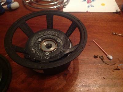

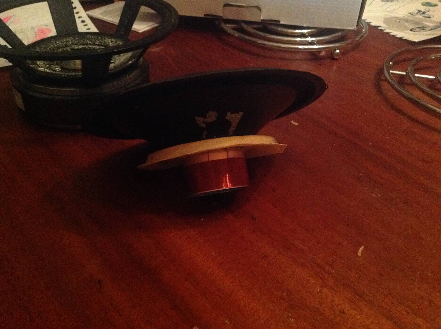

Re: SS 18W/8546 doet niets meer.
Er is inderdaad een draadje door en wel op twee plaatsen.
In het begin en aan het eind, een paar milimeter boven de spider waren ze door en kwam er wit poeder uit toen ik langs de lijm kwam.
Ik heb de boel maar even gedemonteerd en dan kijken of ik het weer in elkaar kan bakken.
Het is de eerste keer dat ik een woofer sloop met het idee om hem ook weer in elkaar te zetten.
Poeder duidt volgens mij op gecorrodeerd aluminiumdraad. De spoel is van koper. Even open
krassen bij het begin/einde en je kunt met koperdraad een bypass naar de litzedraden maken
De draadbreuk zat onder andere in de lijmrand op de spider en het leek op meerdere plekken, daar waar ook luchtbellen in de lijm zaten.
Zou dat een reden kunnen zijn? De bellen waardoor corrosie een kans heeft? Overbelast zijn ze niet geweest qua luid spelen of zo.
Spoel meet netjes 6,8 ohm.
Of breuk door vermoeiing? koper, maar ook een soldeerverbinding kan breken als het beweegt of trilt. voor litze wordt daarom vaak een beryllium-koper legering gebruikt, dat is bestendiger tegen vermoeidheidsbreuk. De soldering blijft dan een zwakke plek.
