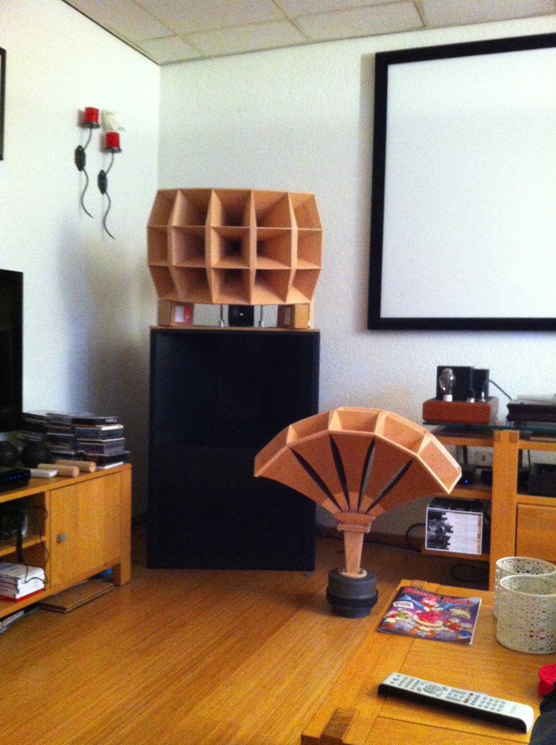

en ben nu aan een nieuw project begonnen het Altec A5 Hiraga systeem
het is pas net van start gegaan en het geluid is nog zeker niet naar mijn wens maar het begin is er
hier is een foto van het spul

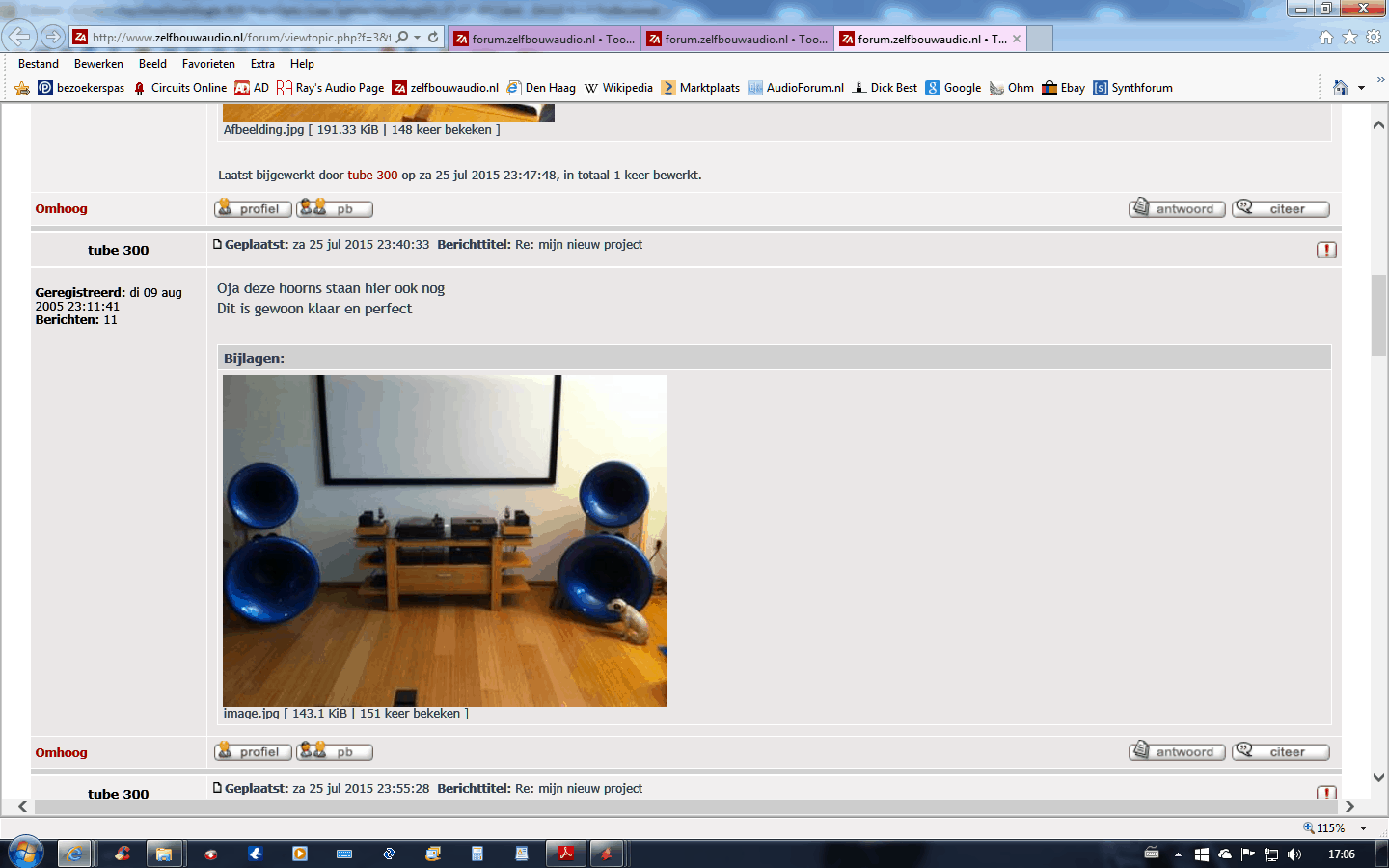

Oja deze hoorns staan hier ook nog
Dit is gewoon klaar en perfect

Mijn foto's zijn ineens weg
vreemd :?:
beijert
Berichten: 3081
Re: mijn nieuw project
Bericht door beijert »
Hier zijn ze nog, mooi spul hoor! Als ik ooit de ruimte heb...

Ja nou zijn de foto's er ineens weer O:)
Zo'n hoorn systemen hebben inderdaad wel wat plaats nodig mijn kamer is 45 vierkante meter met nog een uitbouw eraan totaal zo'n 60 vierkante meter

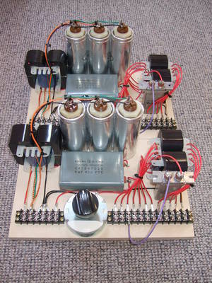

Ik ben nu aan het stoeien met 2 filters
1 filter "het originele" staat hier beschreven http://wajonaudio.webs.com/Voice%20of%2 ... heatre.pdf
Ik heb het 8 ohm filter gebouwd.
En het andere filter waar ik tot nu toe meer succes mee heb is van Werner Jagusch
dat zijn deze filters die werken met autoformer trafo's

Deze Altec vott (Voice of the theater) warren theater luidsprekers de eerste vott's waren er al in 1945 en in 1955 werden ze uitgeroepen tot de industry standard for motion picture playback.
Het zijn enorme kasten maar de 50 hertz gebeurd er niets meer en boven de 14 /15 k ook niet meer wat nou hifi 8-[ maar het vreemde is dat je er niets in mist
en het veel dieper lijkt te gaan en daarbij ontzettend muzikaal klinkt \:D/
Hier doen ze het gewoon...

Ja hier zijn de foto's ook weer aanwezig
ze verdwijnen even een tijdje nadat je ze gepost hebt merkte ik en dan zijn ze er ineens weer dat had ik met de foto van het filter ook.

Heb je die hoorntoeters van MDF gemaakt?
tube 300
Berichten: 21
Lid geworden op: di 09 aug 2005, 23:11
Bericht door tube 300 »
Nee ze zijn van beuken hout en ik heb ze niet zelf gemaakt
ze komen uit duitsland echt vakwerk is het
deze man maakt ze
http://klughoerner.de/Haupt/about/
Ze zien er op de foto niet zo groot uit maar ze zijn 80x55 cm en 75 cm lang
de compressie drivers alleen wegen 15 kg per stuk!
Het overname punt ligt op 500 hertz.

Ja de korte hoorn in de behuizing werkt vanaf 100 hertz daaronder is het gewoon een soort van basrelex kast maar zo dat de 15 inch woofer voor en achter gelijk belast word
het acoustisch centrum staat mooi boven elkaar omdat de woofer naar achter geplaatst is
dat is het mooie van de Voice of the theater ik ben heel gevoelig voor looptijd verschillen
bij de blauwe hoorns is dit electronisch gedaan het laag heeft een eigen versterker met dsp
de 300b versterker staat rechtstreeks op de bovenste hoorn met en passief filter
Maar dat wil ik bij het nieuwe project niet meer, hier moet het laag en de hoogtoon hoorn rechtstreeks op de 300b versterker alleen een passief filter.

De Jagusch filters zijn heel fijn in te regelen met de verschillende aftakkingen op de autoformer kan ik mooi de top hoorn aanpassen aan het laag
de draaiknop kan ik het cross-over punt mee instellen zeg maar de overlap van de tophoorn over het laag afval
dat is allemaal duidelijk en goed op het gehoor in te stellen
volgens Werner Jagusch de maker van dit filter moet gewoon plus op plus en min op min
maar het ompolen van de tophoorn klinkt eigenlijk ook niet verkeerd.
met mijn meet geval xtz pro kan ik het ook niet zo goed beoordelen.
Wat is een goede test om te beoordelen of de phase tussen woofer en top hoorn op zijn best staat
de spreekspelen staan in lijn recht boven elkaar als start punt dat is eigenlijk al een mooi begin.
als ik de top hoorn klinkt het iets dunner maar ook wat preciezer
als ik beide gelijk aansluit klinkt het voller maar het lijkt wel of er iets teveel overlap is dat ik niet weg gedraaid krijg met de potmeter op het filter.
ik merk wel dat er meer diepte werking is in het geluid.
dit zou de goede aansluiting moeten zijn maar op de 1 of andere manier is het geluid een beetje te vol en loopt te veel in elkaar over
ik denk dat mijn xtz ook niet zo nauwkeurig meet en mijn meet kunsten ook niet geweldig zijn
het gehoor laat vaak grote verschillen horen die amper waarneembaar zijn op de freq. curves
en andersom ook grote uitschieters met meten vallen in de praktijk best mee.
Mijn blauwe hoorns zijn door Bert doppenberg gemeten en afgeregeld in mijn kamer
Dit is eigenlijk de eerste keer dat ik zelf iets bouw waar een filter in gebruikt word
het is nog niet zo makkelijk merk ik :|
ik heb ook wat veel energie op zo'n 200 hertz dat zal mijn kamer zijn
Is daar een notch filter voor te maken of word dat in het laag niet gedaan?
Van de andere kant klinkt het wel al heel goed maar ik probeer er toch alles uit te halen wat erin zit.
