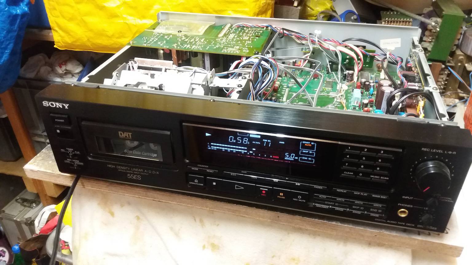

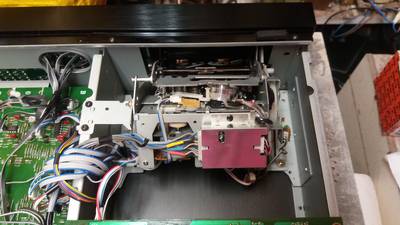

Ik kon het niet langer uithouden, heb de werkbank eens goed schoongeveegd, en ben er eens een paar avondjes aan gaan sleutelen. het probleem van het ratelende inrijgen was een kwestie van op een aantal strategische punten wat dunne olie opbrengen met een penseeltje, lagers, assen en dat soort wrijvingspunten.
Het probleem van het spoelen ligt wat genuanceerder, het is niet het gedeelte wat in het filmpje op de vorige pagina
behandeld word. er is namelijk nog een remgedeelte, die word aangedreven door het inrijgsysteem. (dat werkt op zijn beurt met twee hele grote tandwielen en een motor, net als bij een videoloopwerk.) in rust staat deze rem tegen de spoelen aan, bij afspelen en spoelen word deze door het eerder genoemde mechaniek "weggetrokken" en zijn de spoelen vrij. tenminste dat zou moeten, het werkt namelijk wel bij het afspelen, maar niet bij het spoelen.
Nu is het loopwerk microprocessor gestuurd, er zitten dan ook een hele kluit optische sensoren en microschakelaartjes op het loopwerk. mijn conclusie is dat het probleem niet in het loopwerk zit maar in de besturing ervan. daar ga ik verder niet in zitten klooien want een hoop SMD. vooralsnog heb ik het probleem heel simpel opgelost door met een klein stukje plastic de betreffende rem iets "op te tillen" waardoor hij nu niet remt. het loopwerk draait nu pico bello.

Nee, ze zijn doorgemeten, en in orde bevonden. (ja, ook de rotary encoder aka cam switch.)
Het frontpaneel is er ondertussen geheel afgeweest om te demonteren zodat hij grondig schoongemaakt kon worden.
Inmiddels staat hij in de set lekker z'n rondjes te draaien.

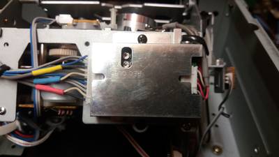

Tijd voor een kleine modificatie.
Dat zit namelijk zo : deze recorder stamt uit het einde van de jaren '80.
Da's een hele tijd gelden onderhand. nu wil het geval dat ik een tijdje terug een artikel op internet tegenkwam met een nogal alarmerend verhaal over SMD elco's uit die tijd.
Dat stond toen nog min of meer in de kinderschoenen en niet alle fabrikanten hadden het productie proces goed onder de knie.
Met lekkende elco's tot gevolg.
de prut die eruit komt wil nog wel eens naastliggende koperspoortjes wegvreten met vreemde storingen en zeer moeilijk te herstellende PCB's tot gevolg.
Nu heeft de DTC-55ES gelukkig vrijwel geen SMD aan boord en slechts op 1 plek maar 2 van de betreffende elco's
Dus de patient maar een naar de operatiekamer overgebracht voor een kleine kijkoperatie.

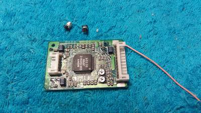

Het gaat hier om de zogeheten RF head amp. dat is een digitale versterker die de signalen van de koppentrommel versterkt.
Zoals te zien is zit hij ingebouwd in een metalen doosje. gelukkig is het modulair en dus goed service vriendelijk uitgevoerd.
En het kale printje uit het doosje gehaald :

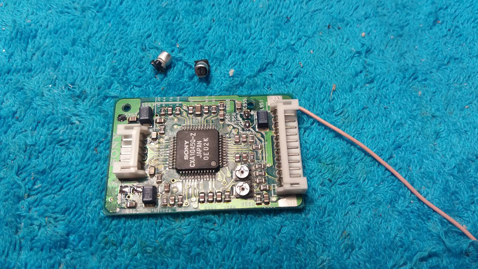

Het betreft hier 2 ontkoppel elco's in de voedingslijn, waarde is 22uF bij 6.3 VDC ze zitten links voor en rechts achter.
Ik wist niet zeker of het zou gaan lukken, dus ook maar 2 conventionele opgezocht.

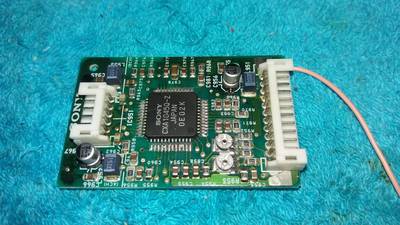

De oude verwijderd, PCB schoongemaakt met wattenstaafje en alcohol, en vervolgens de nieuwe erin gesoldeerd :
Op de foto's is goed te zien dat er ook wat zwarte vlekken zitten rondom de elco's onder de groene afdeklaag, is er niet af te krijgen.
Ik vermoed dat het hier ook niet pluis is geweest.
De zaak weer erin geschroefd, en testen, jawel, hij draait weer !
