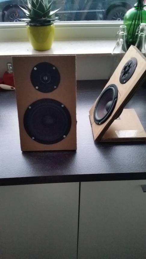

Hoi Allemaal,
Nu na enige tijd aktief te zijn op het forum is het me vandaag eindelijk gelukt om zelf eens iets te gaan bouwen.
Via Forum genoot Martin heb ik onlangs een setje gedemonteerde JBL p20's gekocht.
Omdat ik de afgelopen 6 jaar al met een harman kardon 5.1 systeempje draai op een marantz sr5004, begonnen mijn vingers nu wel heel erg te jeuken. Ik had tenslotte al nieuwe speakers liggen. Maarja, wat doe je als je schuur nog helemaal aangepakt moet worden en nog niet al het benodigde gereedschap hebt om met hout te werken. Juist, je kiest voor het meest voor de hand liggende materiaal. KARTON!!!

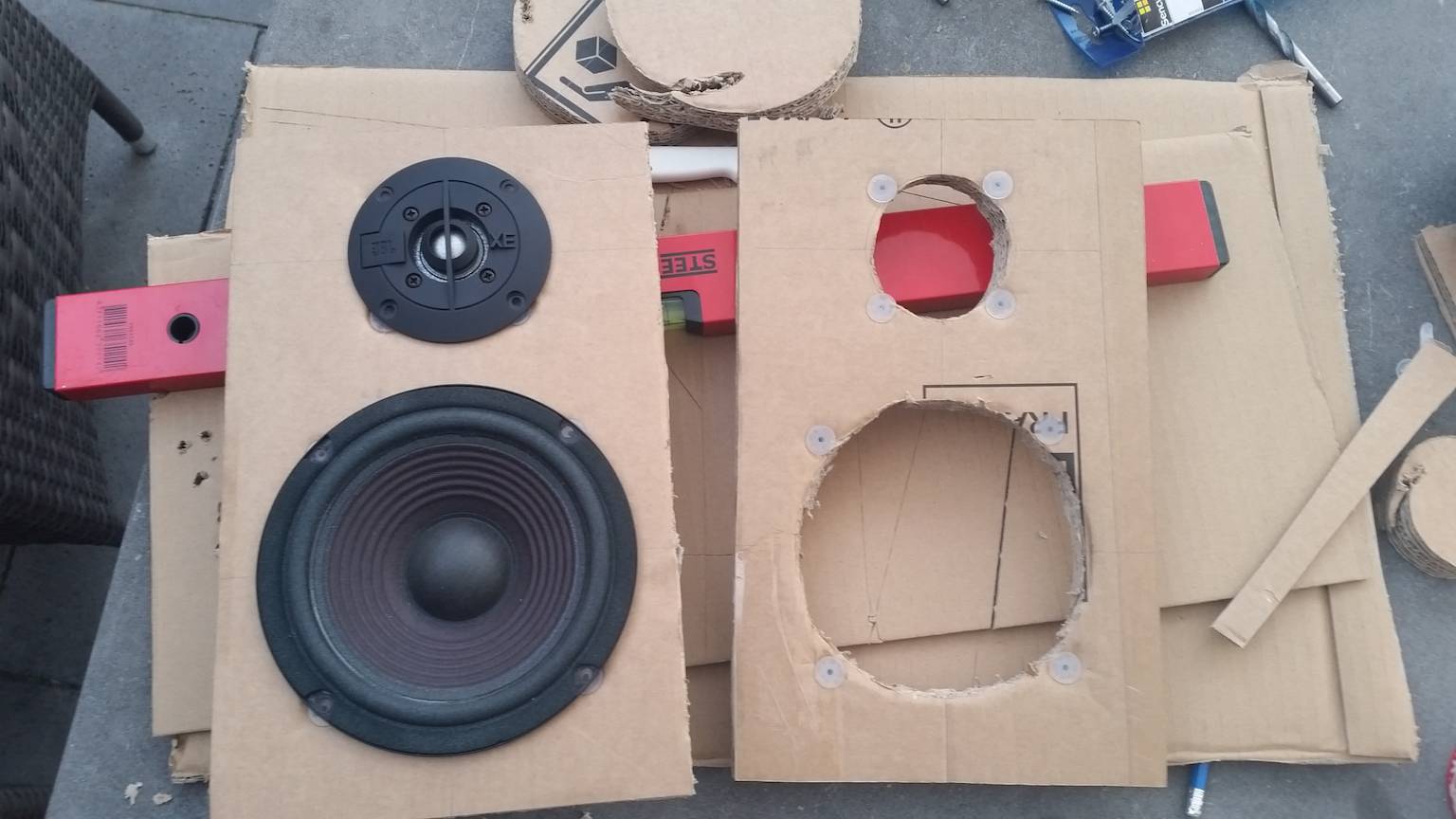

Ik heb van zolder de grootste doos geplukt en als eerste 3 lagen karton op elkaar gelijmd met houtlijm.
Dit om meer stevigheid te krijgen om de drivers op te schroeven. Vervolgens gekeken wat een mooi maatje was, zijn nu ongeveer 20cm x 40cm en de "baffle" is ca3cm dik.
Na 2 uurtjes hard werken en snijden waren de baffles klaar. Probleem nummer 1 deed zich voor. Hoe bevestig je drivers in karton? Hier had ik gelukkig snel een oplossing voor gevonden, hollewand pluggen!
Ik had toevallig nog een setje van 20 liggen. Het gaatje voor de plug vervolgens kleiner geboord als normaal (4 ipv 6mm.) en de plug er doorheen gedrukt. Door het smaller boren heeft de plug meer grip in het karton. Door het uitvouwen van de parachute van de plug worden de drivers echt strak en stevig tegen het karton gedrukt.
Ik heb ze meteen aangesloten en getest t.o.v. mijn oude set (daar draaide ik al 3.1 mee) heb gebruik gemaakt van de 2 zone functie waardoor ik door het wisselen van de zones kan switchen tussen oud en nieuw.
Wat een verschil, de nieuwe speakers hebben veel meer detail in het midden en hoog. Als ik switch tussen oud en nieuw lijkt het net of je een kussen tegen speaker zet en weer weghaalt.
Missie voor nu geslaagd.
Voor het volgende project ga ik oefenen om de TSP van deze units te begrijpen en aan de hand daarvan simulaties te maken in een gesloten, BR en Open Baffle set up.

Re: Harman Karton!! zelfbouw speakertjes
Voordat ik commentaar krijg op de hoek van de baffles, deze zijn al gecorrigeerd, staan nu een stuk rechter, echter niet in een exacte hoek gesneden o.i.d.
Idd... Nu nog een diy versterker in een kartonnen doosjemeiborg schreef:

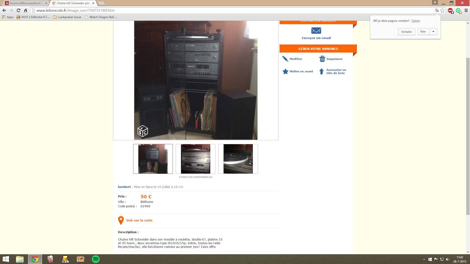

Re: eerste zelfbouw speakertjes op basis van JBL p20, Vraagj
Dit is het enige plaatje dat ik heb kunnen vinden op internet.

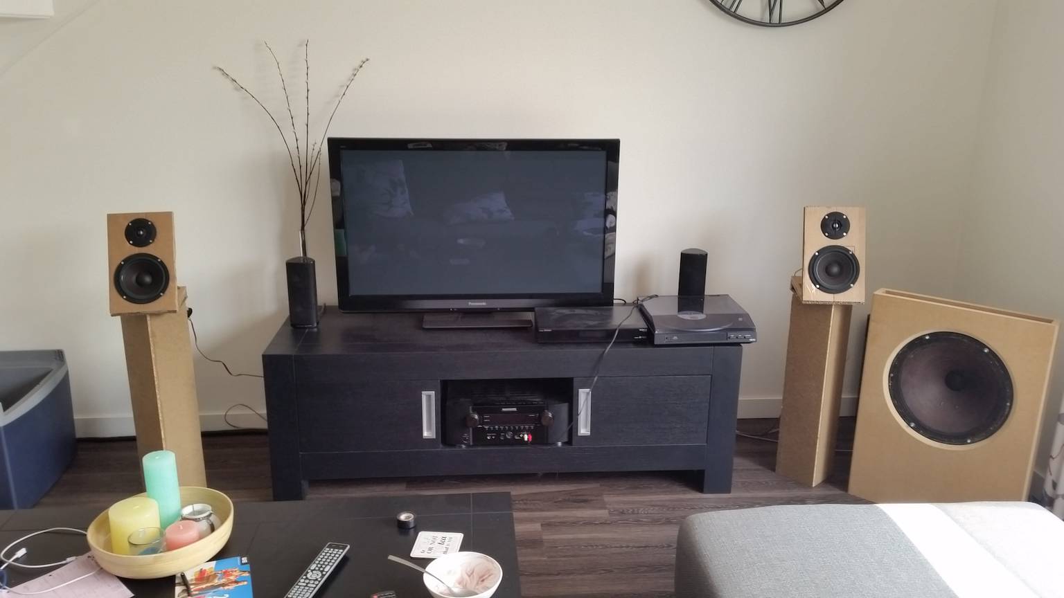

Mijn doel is om het zelfbouwen een beetje onder de knie te krijgen, ik probeer dus her en der goedkoop of gratis onderdelen te zoeken om er mee te experimenteren.
Momenteel heb ik de JBL p20 (EX20) in een open baffle set-up (oorspronkelijk bass reflex).
Ook heb ik van forum genoot Gerrit een 15" Beyma open baffle sub gekregen.
Dit klinkt samen best leuk en vindt het open baffle geluid ook fijn om naar te luisteren, hiermee wil ik dus door experimenteren.

De OB sub is een goede verbetering t.o.v. mijn harman kardon BR subje, echter is de WAF flink naar benden gekelderd en staat mijn oude sub er nog voor de versterking van de OB sub.
Ik ben best wel gecharmeerd van het slot loaded open baffle project van Nelson Pass, Ik zou een dergelijk systeem dus ook willen gaan bouwen met relatief goedkope drivers. Maar ben me eerst nog alles goed aan het doorlezen. Het zal in eerste instantie met 2 woofers worden in plaats van 4.
(sorry voor het hak op de tak schrijven, ben altijd met van alles en nog wat bezig in mijn hoofd

Wouter, die MP advertentie is als voorbeeld gegeven als zoekresultaat van Google.
Het plaatje is inderdaad een voorbeeld.
