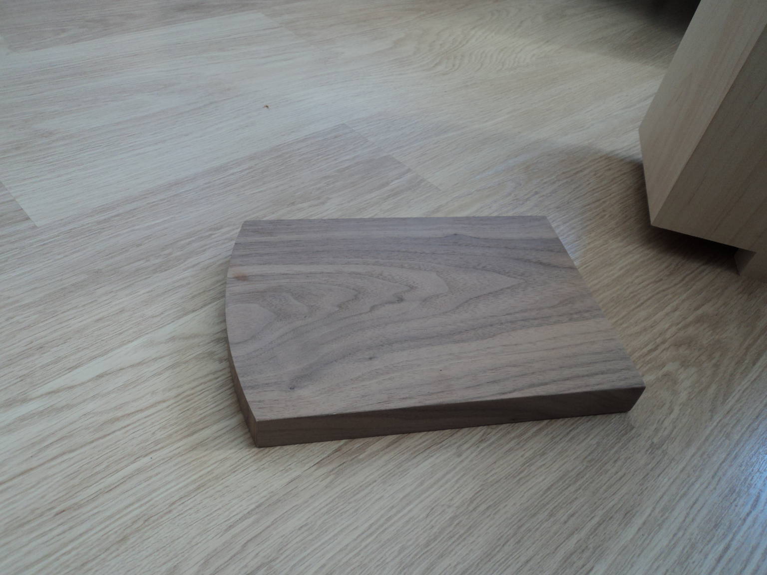

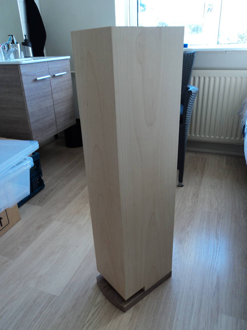

Twee verschillende kleuren? Of is de voet al gewaxt/gelakt/gebeitst?
Berichten: 17579
Re: Project 09 een TBSpeaker.
Nee,2 verschillende soorten fineer:amerikaans noten en essen.
Dat bedoelde ik met twee verschillende kleuren. Heb je gewoon over je speakergaten heen geplakt?
Hoe werk jij dat normaal gesproken af? Mesje, schuurpapiertje?
Had jij de flenzen van je units nou ingefreesd, zofat ze flush gemonteerd zijn?

pappaleo schreef:
Dat bedoelde ik met twee vetschillende kleuren. Heb je gewopn over je speakergaten heen geplakt?
Daar gaan we! :sure:
-Ja
-Frees,schuurpapier en mes
-Ja
Op zich frees ik liever na een laagje lak/olie/wax i.v.m. splinteren trouwens.

Dat zijn wel een hoop vragen in 1 keer Leo! :lol:
Ik wist niet dat jullie daarvan zouden schrikken. :mrgreen:
Ik was gewoon benieuwd hoe een ander dat nou aanpakte.
Bij mijn vorig project had ik al grofweg de gaten al in mijn fineer gesneden vóór het te lijmen. De flenzen waren toen al in de kast ingefreesd.
Daarna met een mesje bijna gelijk gesneden en de rest met schuurpapier en een Dremel met een schuurrolletje.
Berichten: 17579
Ik heb ook wel eens de gaten er later ingefreesd,maar dit bevalt me beter.
Essen? Esdoorn bedoel je?
Wel een mooi contrast zo...
