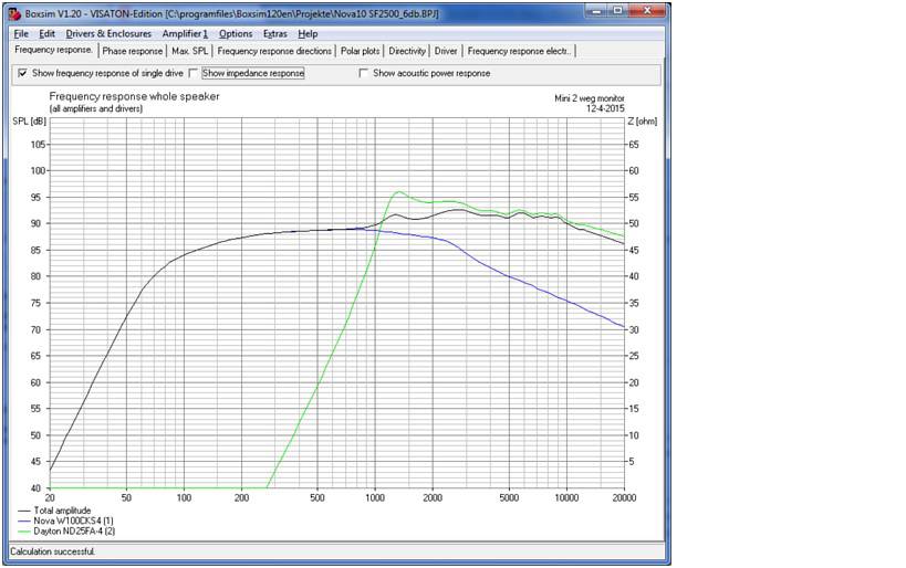

Ik ben weer wat verder. Wat Ik heb het advies van John P. gevolgd en de gegevens ingevuld van de Visaton W100-S en de SCN 10 en heb deze aangepast met de parameters van de Nova en de Dayton ND25FA-4.
Hierna heb ik wat gespeeld met het onderdeel waar je het filter kunt simuleren. Ik ben begonnen met een eenvoudig filter met een 6 db helling en heb ook nog wat simulaties gedaan met 2e orde.
Ik heb getest met overgangsfrequenties van 2700 en 4200 Hz. Het filter wat de meest gladde respons gaf was met een 6db helling op 2700 HZ.
[attachment=0]Freq_response_mini_monitor.jpg[/attachment
De overige zaken die ik heb geprobeerd leken meer op een Zwitsers alpen landschap :yeah:
Mijn vraag is of de Dayton tweeter vanaf deze frequentie kan worden gebruikt in combinatie met dit filter.
Verder commentaar of suggesties zijn welkom.

grimoire
Berichten: 1089
Locatie: Nijmegen
Re: Leer project - Kleine budget monitor
Bericht door grimoire »
Volgens mij probeer je de tweeter veelste laag in te zetten, probeer eens ergens tussen de 2 en 3000 hz?
Dan heb je ook geen last van die bult tussen 1000 en 2000 (die je ook ziet in de product sheet van dayton)
Helaas vind ik geen product sheet van de nova, daar kun je ook ideen uit opdoen

Het overname punt van de grafiek ligt op 2700 Hz, ik heb ook een simulatie gemaakt van 4200 Hz, dat zag er minder fraai uit:
Groet,
Erik

Waarom filter je met 6db????
Ik heb ook 2e orde geprobeerd met dezelfde frequenties maar dat zag er nog slechter uit. Dit is de eerste keer dat ik een filter probeer te ontwerpen dus als er nog andere suggesties zijn?
Zijn hier op het forum nog meer Boxsim kenners die wat meer ervaring hebben met het ontwerpen van een filter? :sure:

ief schreef:
Misschien kan je er wat mee.
Dat kan je wel zeggen ja :yeah: die curve met de versie van 6/18 DB ziet er superstrak uit. Volgens mij heb je al aardig wat ervaring opgedaan met Boxsim en het maken van filters. Van welke scheidingsfrequentie ben je uitgegaan?
Wat bedoel je precies met 'het gebruik van fr, fase en wat niet al stond niet aangevinkt'. en het gebruik van de optimizers. Als je nog even de tijd wil nemen om dit toe te lichten zou me dat weer wat verder brengen qua kennis van Boxsim.
Ik ben na het invoeren van de gegevens van de drivers gewoon wat gaan prutsen door handmatig de (met een calculator) berekende waardes van de componenten bij het onderhoud van het filter in te voeren en vervolgens steeds de freqentierespons te bekijken.
Binnenkort worden de dayton tweeters en de onderdelen voor het filter besteld, en in test kastjes gemonteerd-
