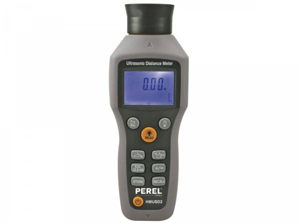

mmm .. looptijdverschil...
Kees
Berichten: 28468
Re: Looptijd verschillen
Waarom meten met REW?? Een
werkt ook..... :lol:
Nee joh, met een
moet je dat doen! :mrgreen:

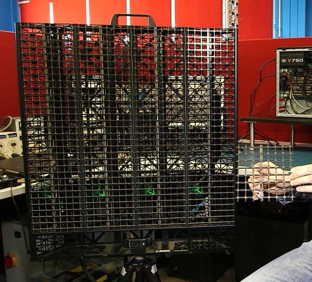

Nu is het meten en analyseren van geluid niet zo makkelijk. We kunnen weliswaar de geluidsdruk meten met behulp van een microfoon, maar dat is maar op één plek en geeft verder weinig informatie over het geluid in een ruimte. Sorama heeft twee methodes om informatie over geluid en geluidsbronnen te verzamelen: meten via beamforming en meten met behulp van een techniek die near-field acoustic holography genoemd wordt.
http://tweakers.net/video/10249/een-cam ... hoort.html

Sorry, ik zocht een plekje voor een nieuwe ontwikkeling, althans zo word het gepresenteerd, voor het meten met een andere methode om feitelijk alles in beeld te krijgen. Ook 3D dus !!
Het leek mij een interessante ontwikkeling om dit onder de ogen te brengen van mensen die mogelijk hier hun voordeel mee kunnen doen.
Het artikel staat dus op tweakersnet, met de link naar de TU Delft.
Door de naar mijn idee idee geavanceerde methode zou je er ook wel looptijden mee kunnen meten, maar was meer een kapstok om het artikel onder de aandacht te brengen.

toevallig donderdag daar een lezing over bijgewoond, mooi spul wel.
werkt idd op basis van looptijdverschillen tussen de div microfoons, plaatsbepaling kan onder goede omstandigheden erg nauwkeurig.

Dus zeg ik dat die meting niet zoveel zin heeft. Een rolmaat -zoals hiervoor al werd voorgesteld- is dan een snellere en goedkopere optie.

wel goed citeren he, tis van de TU Eindhoven! :lol:
Wij hebben zo'n geluidscamera in het gebruik op het werk. Je kunt er twee dingen mee doen, die fundamenteel anders zijn ten opzichte van elkaar.
In eerste instantie kan het gebruikt worden voor locatie van geluidsbronnen. Dat is het is in principe beamforming (maar dan met microfoons). Dit werkt in het verre veld. Dit werkt idd op basis van looptijdverschillen tussen bron en de verschillende microfoons. Niet op basis van looptijdverschillen tussen bronnen.
Wij gebruiken het voor akoestische holografie. Dat is per definitie in het nabije veld van geluidsbronnen. Hiermee kun je de bron zelf in beeld brengen. Dus bijvoorbeeld welke trillingsmodes er zijn. Dit kan in relatief hoge resolutie, veel kleiner dan de spacing van de microfoons in het array. Je brengt hiermee op basis van het akoestische hologram de beweging van de bron in beeld. Ik heb het (nog) nooit geprobeerd, maar volgens mij moet je er prima cone-breakups van speakers mee in beeld kunnen brengen.
Die jongens hebben het best goed voor elkaar. Relatief weinig geld voor de hardware, analyse gebeurt op de servers van Sorama zelf. Betalen doe je per analyse.

Je hebt helemaal gelijk, ik meende in eerste instantie de TU Delft te hebben gehoord, maar in het filmpje is er duidelijk sprake van TH Eindhoven.
Excuus. :mrgreen:
