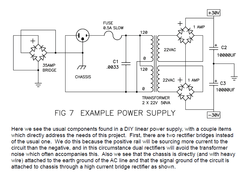

Hou er wel rekening mee dat positief en negatief niet evenveel verbruiken :?
Er is 4x positief en 2x negatief nodig :o ,maakt wel verschil voor de nodige afvlak elco's.
Klopt daar waarschuwt Pass zelf ook al voor.

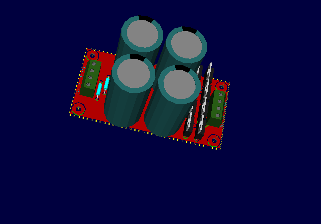

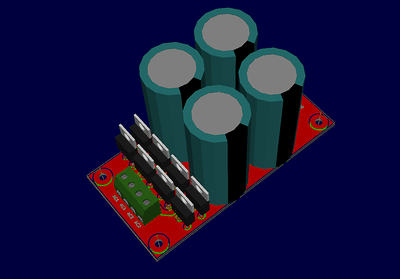

Nog even wat puntjes op de i gezet.
Deze kan ik toch ook gewoon gebruiken als enkel bordje per Salas?

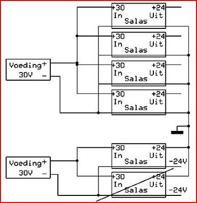

Re: De Pass labs Pearl 2.
En zo'n voeding gaat ook niet met die Salas dingen ertussen :?
Je moet dan een gescheiden plus- en min-voeding hebben :o
Of een spiegelbeeld Salas maken :-s

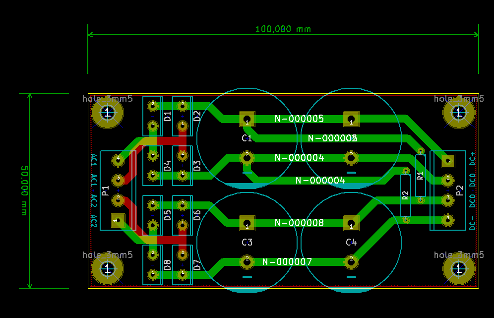

Berichten: 8119
Ik snap wat je bedoelt.
Met een paar extra jumpers en een paar extra printspoortjes gaat dat lukken.
Ik zal zo wel wat aanpassingen maken.

Ik zal zo ook even het schema plaatsen van de voeding die ik hier heb gebruikt dan zie je dat die inderdaad volledig geschieden is.

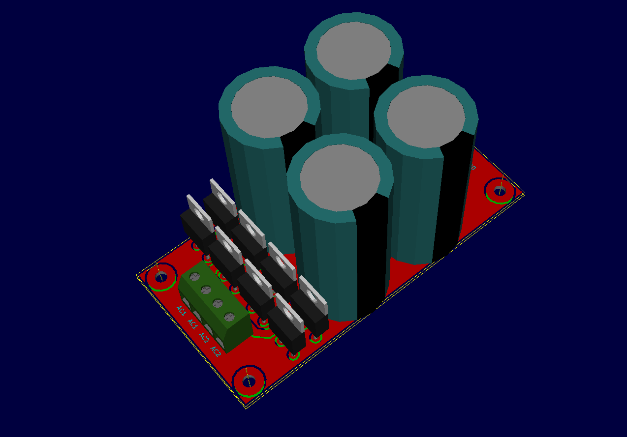

En daar is die al.
Wil je alle 4 de condensatoren gebruiken dan Heb je aan 4 diodes genoeg en plaats je of twee weerstanden of een jumper net wat je wil. Voor het aansluitblokje heb je dan aan twee printkroonstenen met twee aansluitingen voldoende.
Je kunt er ook nog gewoon voor kiezen om twee condensatoren te gebruiken dan is dit printje geschikt voor het voeden van twee shunts. Dan zeker geen jumpers of weerstanden plaatsen!

En hier nog even het schema met de aansluitingen van de transformator er op.
geheel gescheiden dus.
3 of 6 printen gebruiken........
Het liefst hou ik links en rechts 100% gescheiden.....
Berichten: 8119
Dat hangt van het aantal trafo's af en het aantal secundaire wikkelingen af.
Gebruik je twee trafo's met elk twee secundaire wikkelingen dan heb je twee of vier van deze printen nodig.
Afhankelijk van of je de printen gekoppeld wil gebruiken of niet.
Hierna kan je twee positive shunts op een of een halve print zetten.
De negatieve shunts gaat per een op een of halve print.
Met twee gescheiden voedingen kun je links en rechts wel elk z'n eigen Salas geven, maar... alleen voor de positieve kant.
Bij de negatieve kant zitten de twee shunts parallel, zit er één voor spek en bonen.
Kan enkel met nog een negatieve voeding erbij of, zoals ik al noemde, een spiegelbeeld Salas dan kan alles met een gemeenschappelijke massa.
