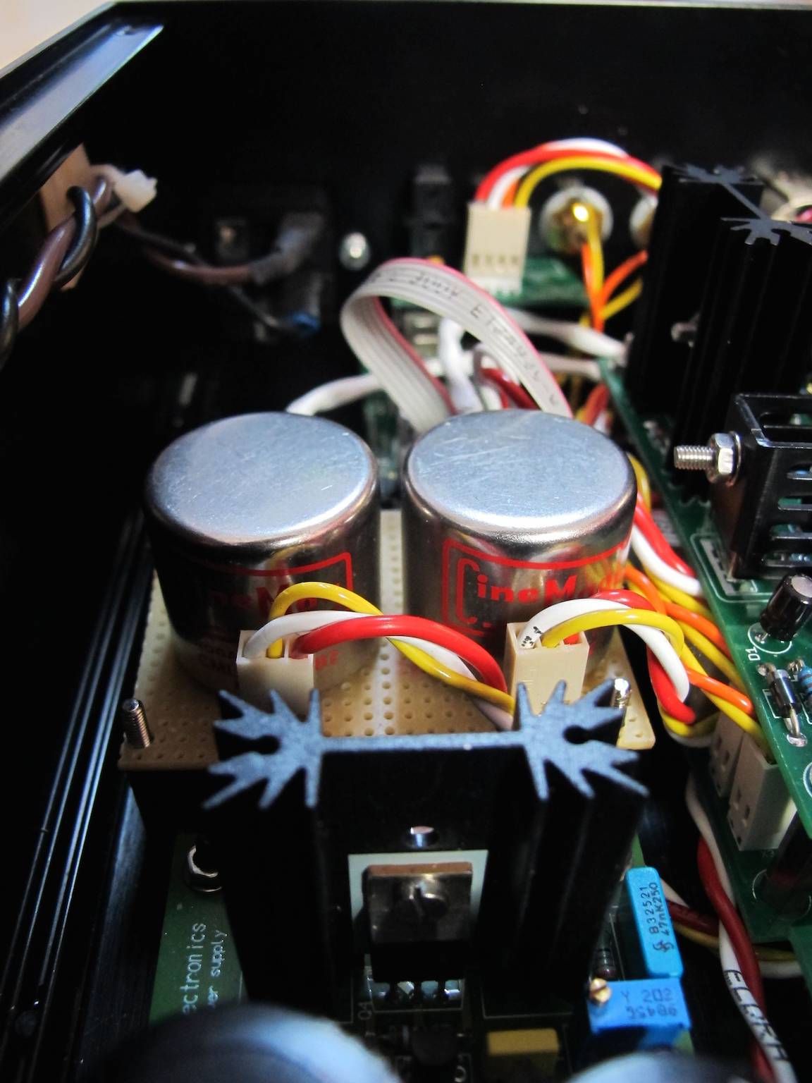

Zie hier hoe ik het gedaan hebt:
Achter de gebalanceerde uitgangen van de AFDAC-2 heb ik de trafo's geschakeld.
- op de + rode draad van de trafo
- op de - de bruine draad
- gele draad = out + pen 2 van xlr aansluiting
- oranje draad = out - pen 3 van xlr
de G van de gebalanceerde uitgang AFDAC print, gaat rechtstreeks naar pen 1 van de xlr aansluiting
- de uitgang van de trafo moet je afsluiten met een weerstand van 10K
De afscherming + aarde van de CineMag behuizing heb ik niet aangesloten.
Zie ook schema van CineMag
Je zult merken dat het geluidsbeeld van de AFDAC-2 nu meer in de buurt komt van de DDDAC.
Ik ben benieuwd naar jou bevindingen.

Beter is vlak achter de trafo's. Ik heb zelf de trafo's op een printplaatje gemonteerd.audiofreak10 schreef:Hartelijk dank voor je antwoord.

De cinemag's zitten erin.
Zoals verwacht een totaal ander klankbeeld.
Was de AFDAC zonder de cinemag's wat harder in het hoog t.o.v. de dddac, dit is nu totaal verdwenen.
De dddac speelde wat analoger om het zo maar te noemen, ik vind nu dat de AFDAC zeker op hetzelfde niveau speelt.
En dit nog zonder het ians I2S reclock board wat ik wel in de dddac heb zitten.
Geluidsbeeld is breder en dieper geworden en het scherpe randje in het hoog is ook verdwenen.
Stemmen staan wat meer naar voren, ben er nu helemaal super tevreden mee.
Nu een kast gaan bestellen zodat ik ook de ians reclocker en het isolatie board van diy audio er in kan bouwen wat ook weer een hele verbetering gaat geven.
