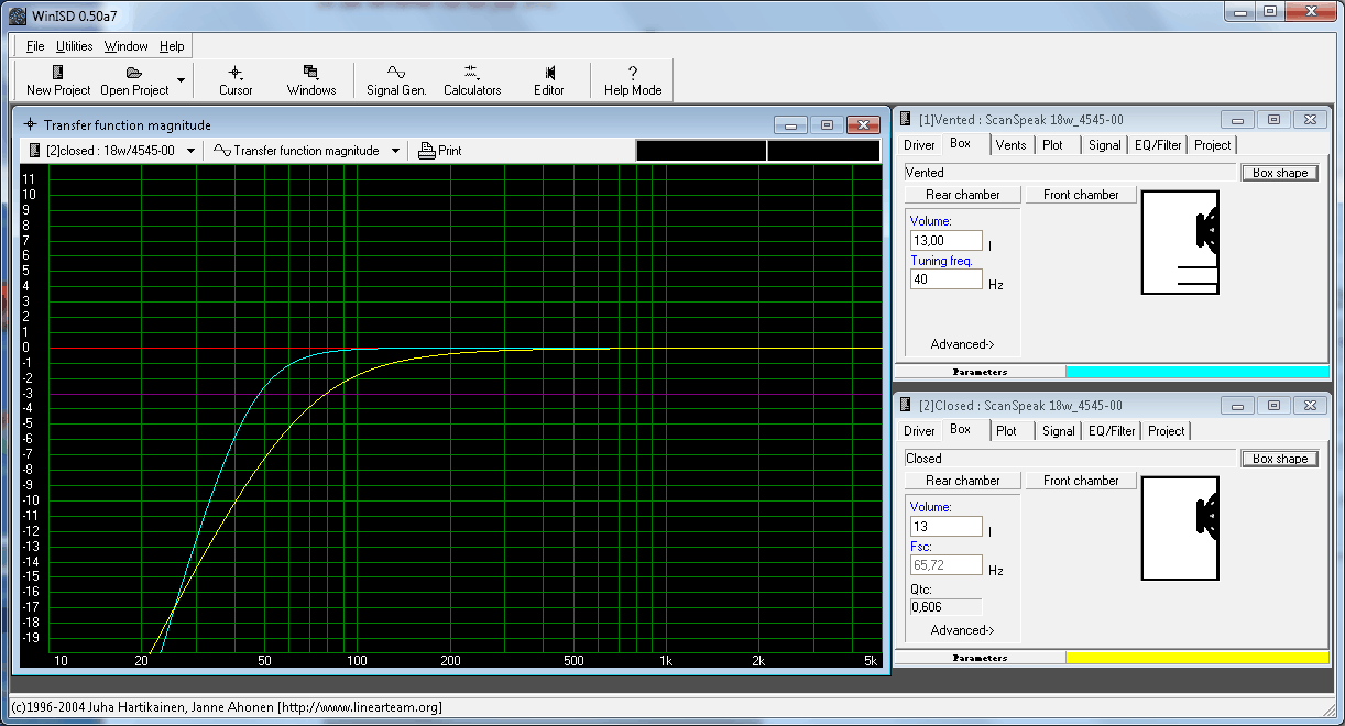

Ik heb even een simulatie gemaakt. De ScanSpeak 18W/4545-00 simuleert als volgt in een kastje van 13 liter:
Geel is de verwachte weergave in een gesloten kast en blauw is de weergave bij een afstemming op 40Hz.
Een basreflexpijpje toevoegen lijkt dus wel wat voordelen te hebben.

Grote kans dat de conus uitslag met een BR pijpje ook minder word O:)

Is de conus uitslag te groot dan?

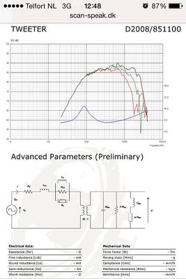

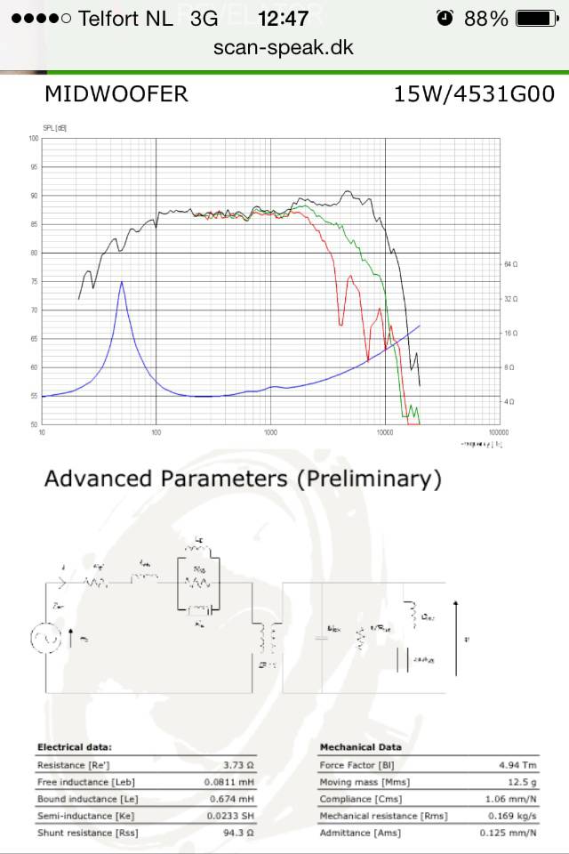

Ik heb nog even naar speakers gekeken en kwam toen de volgende speaker tegen,
http://www.scan-speak.dk/datasheet/pdf/15w-4531g00.pdf
Dit leek me wel een goede kandidaat samen met deze tweeters
http://www.scan-speak.dk/datasheet/pdf/d2008-851100.pdf

Zo niet, zouden jullie me dan kunnen vertellen waar ik zoal op moet letten en wat er vooral belangrijk is bij het uitkiezen van de juiste speaker.
Gr.
