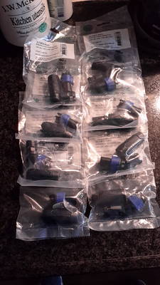

Ik heb wel een suggestie, ja.
De Neutrik NLT4FX series.
Zijn wat duurder dan de standaard Spekaon's want vrijwel geheel van metaal gemaakt.
Er zijn ook bijpassende chassisdelen te krijgen, gewoon weg topkwaliteit, en vergeleken met Furutech of WBT spotgoedkoop.
:goedzo: ....laat dat nou precies dezelfde zijn als de SpeakON's die gebruikt worden om de laag- en de topkast met elkaar te verbinden.
NLT4FX-BAG met NLT4MP-BAG
NLT4MP-BAG
http://www.neutrik.com/en/speakon/stx-series/nlt4mp-bag
NLT4FX-BAG
http://www.neutrik.com/en/speakon/stx-series/nlt4fx-bag
Prima spul me dunkt :rock:

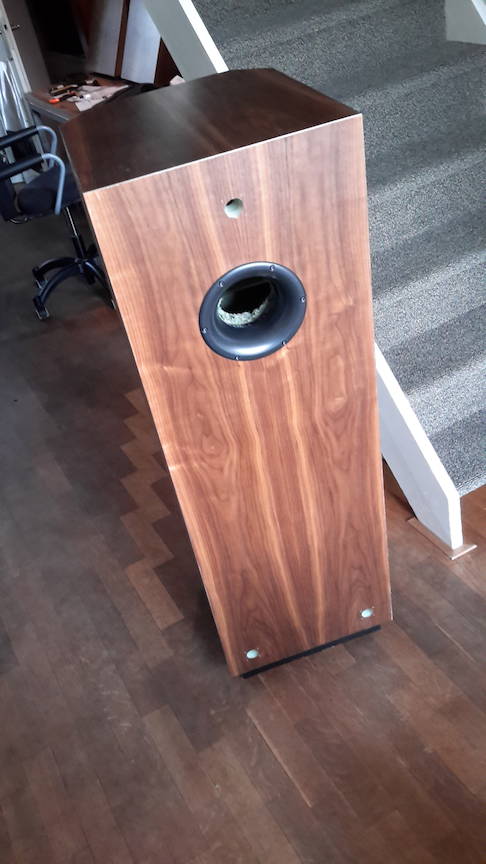

Dat gaat helaas niet meer. Aan de achterzijde heb ik de gaten al voor de Neutriks.

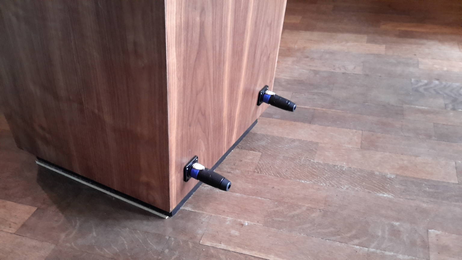

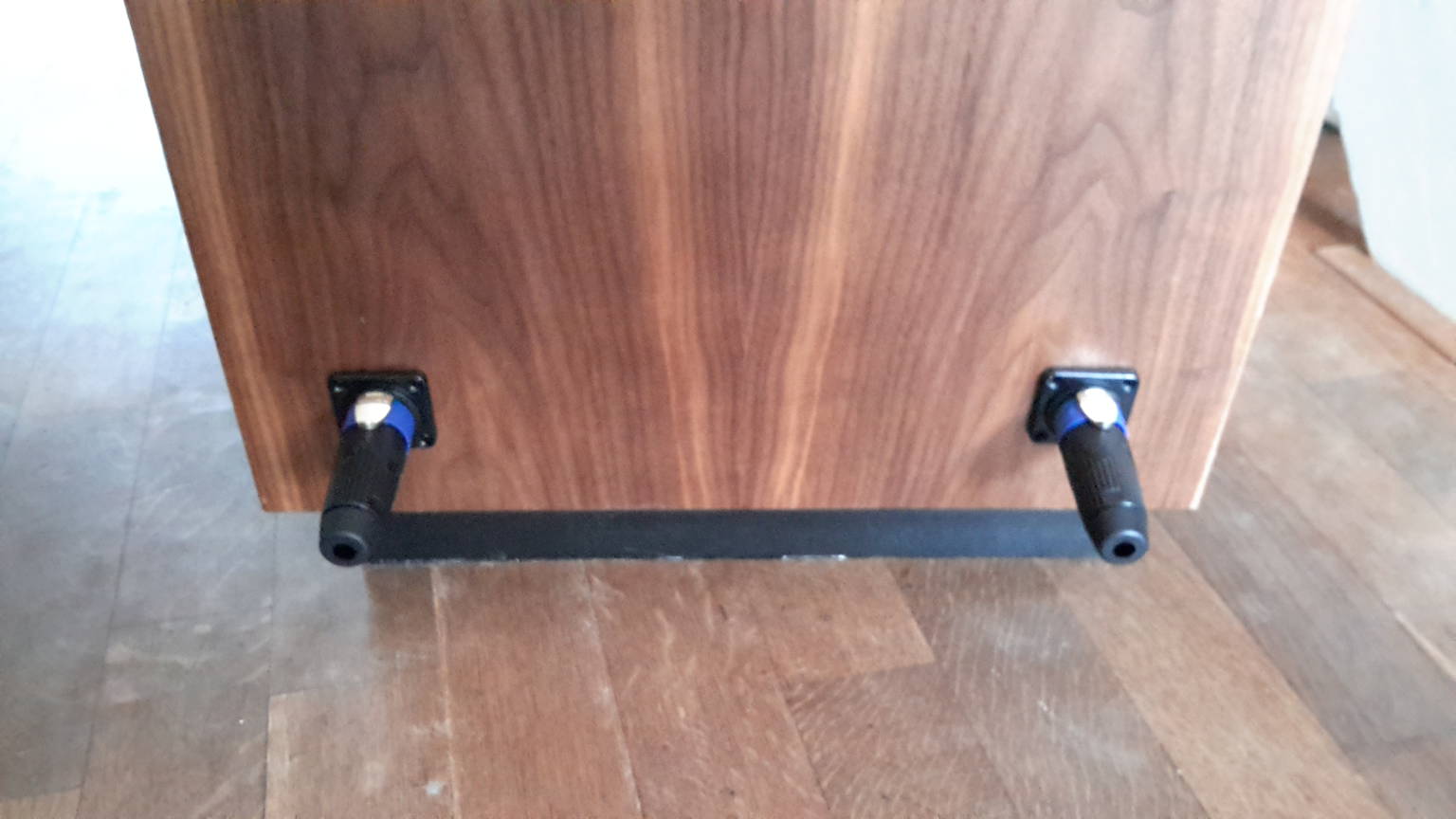

MechanicalAnimal
Berichten: 3260
Locatie: Apeldoorn
het liefst houdt ik de koppeling tussen top- en laagkast gewoon, al was het alleen al vanwege het esthetisch oogpunt, ik vind het gewoon heel dik smoelen :rock:
Ik zal de SpeakON-optie tussen kast en filter ook ff bij Tony neerleggen, ben erg benieuwd wat zijn visie ook is.....en allicht heeft hij nog wat andere opties.
Ikzelf zie de SpeakON oplossing prima zitten overigens, ik weet dat het kwalitatief gewoon goede verbindingen zijn, de montagewijze in de kast is vrij simpel en twee van die dikke pluggen onderin de laagkast zullen ook erg fraai staan, zeker omdat die terugkomt in de top/laag verbinding.

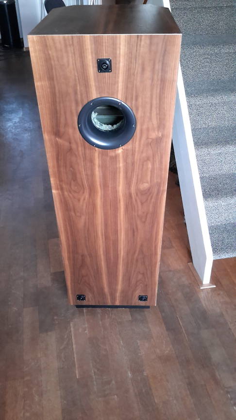

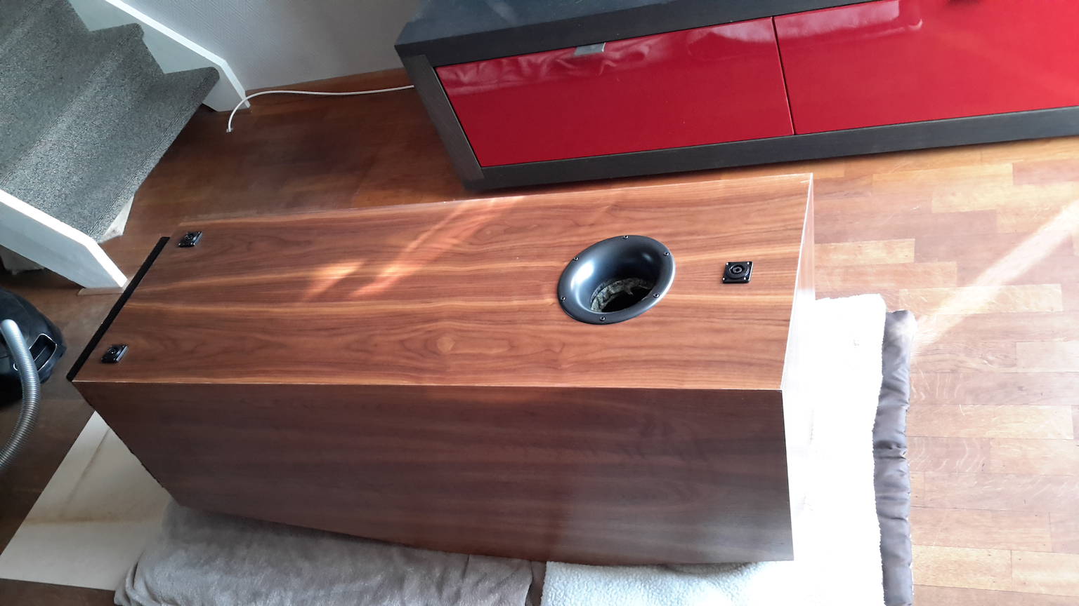

MechanicalAnimal
Berichten: 3260
Locatie: Apeldoorn

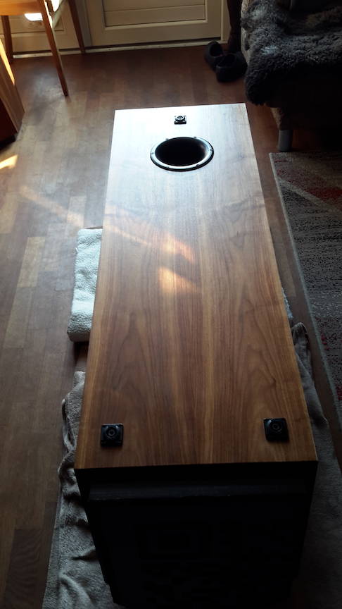

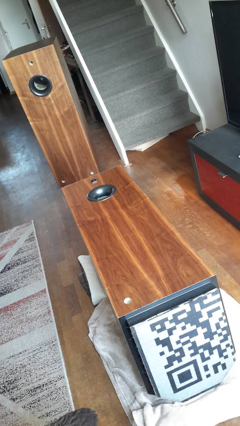

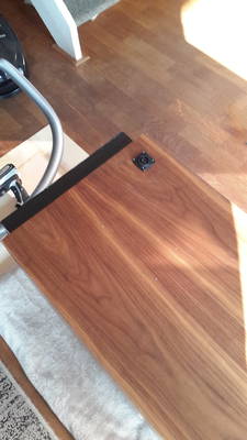

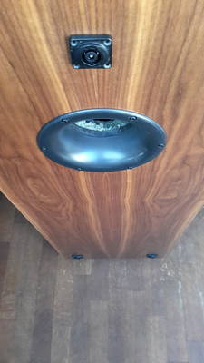

Externe filterkasten dus extra SpeakON's
MechanicalAnimal
Berichten: 3260
Locatie: Apeldoorn
Weer een stukje verder......
Dat was tijd! :lagge:
Berichten: 14141
Echt ideaal is het niet die connector direct in het hout. Normaal zet je deze vast in een metalen plaatje. Voor direct in het hout heeft Neutrik een ronde versie met een grotere montage flens, zie mijn Fane/Beyma topic voor een plaatje.
